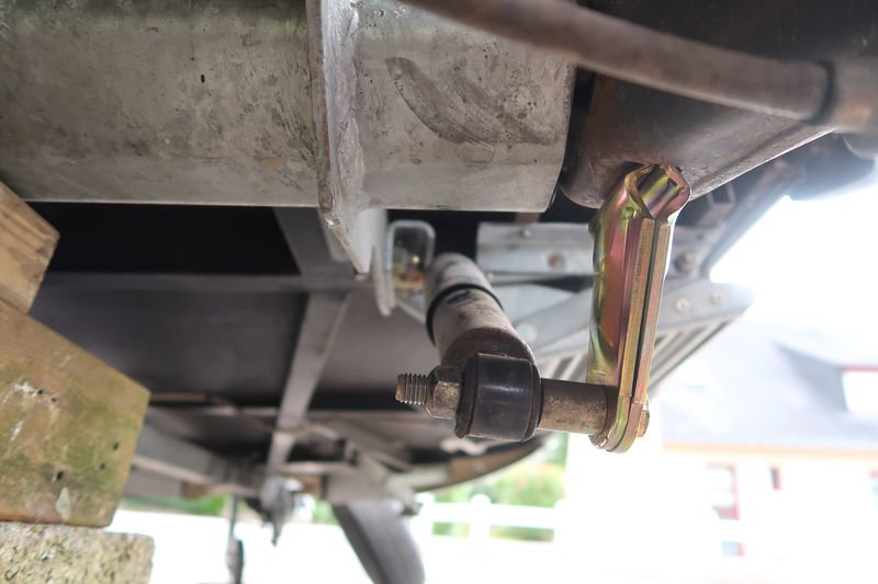

Cause du problème identifiée à l'instant ! L'usure du pneu est liée à un choc reçu par la pièce qui relie l'amortisseur au bras de suspension. Celle-ci est très nettement faussée et l'amortissement ne peut donc plus se faire correctement (je me demande même si l'amortisseur ne risque pas de cogner contre l'essieu) :
La difficulté va être de trouver quelqu'un pour une intervention. Hier, j'avais pu décrocher un simple diagnostic visuel prévu dans une semaine, à la veille du départ en vacances :pleur3: , chez Breizh Remorques à Muzillac. J'espère qu'il pourront défausser la pièce simplement entre deux rendez-vous... mais sans trop y croire :/

Ça a le mérite d’être clair ...! Tu l’as acheté ainsi ?
Peut être avec un gros bras de levier une fois l’amortisseur déposé la pièce pourra revenir
A sa position initiale

Dams, je pense avoir heurté quelque chose lors d'une manoeuvre il y a 2 ans en Espagne, année de sa dernière grosse sortie. Sur le coup, j'avais pensé que c'était la roue de secours qui avait touché.
J'aimerais me dire que le problème pourrait être réglé avec un bras de levier mais j'ai des doutes, les pièces semblent déformées...

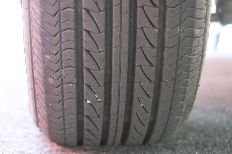

A l'examen du pneu, celui-ci n'est pas usé spécialement à l'extérieur, contrairement à ce que j'ai cru initialement. L'autre côté présente également une usure prononcée.
Pneus gauche, intact :
Pneu droit :

Le mieux, au lieu de bricoler, est de commander les deux pattes démontables chez ALKO et les changer. Il ya quelques années ces pattes n'étaient pas interchangeables, mais soudées sur le bras et en épaisseur 10 mm.
: eriba : de 98
Simple à faire, elles ne tiennent que par le boulon de fixation bas de l'amorto. (à pivoter de 90° par coté)

Merci pour l'info concernant la simplicité de démontage. A une semaine des vacances, une commande ne va pas être possible. Il faut que la pièce soit disponible chez un réparateur, sinon c'est recours à papa JB.riba et ses mains d'or... ou toile de tente !
Re: Parallélisme
De toute manière je ne pense pas que ça influe sur la parallélisme, et où est placé cette patte, le choc ne peut pas tordre l'axe du bras de suspension. Redresser un peu à froid en attendant de trouver des pièces neuves.

A mon avis, vu l'usure du pneu (cf photo plus haut), il ne semble finalement pas y avoir de problème de parallélisme, juste une usure prononcée d'un côté. Celle-ci ne pourrait pas être causée par un dysfonctionnement de l'amortisseur dans cette position ? (course modifiée + probablement butée contre l'essieu). J'ai des doutes quant à un rattrapage à froid, il y a une sérieuse déformation de la partie interne !

Regarde sur le site Malbert remorque (amortisseur et suspension) la pièce qui est tordue est disponible car clipsable

Pièces reçues en 24 h ! Merci aux établissements Malbert pour leur accueil et leur rapidité ! Une adresse à recommander.
Démontage remontage ce matin.
Demi-surprise, le logement où viennent s'emboîter les pattes à bien souffert.
Du coup, les pattes ne se positionnent pas très bien et j'ai recours au marteau :/ pour les redresser un peu.
C'est toujours un peu de traviole mais tout de même beaucoup mieux.
Cet après-midi, je soumets : eriba : à l'oeil expert de Breizh Remorques. Je me demande si 1 point de soudure à l'arc ou 2 ne serait pas de trop pour sécuriser tout ça, après une ultime opération de redressage, avant de prendre la route.

Diagnostic plutôt positif. Il y aurait un léger pincement de la roue droite mais rien d'alarmant. L'usure peut avoir été provoquée par le travail en contrainte de l'amortisseur. Inutile d'inverser les pneus. Pas de soudure non plus, c'est une pièce fusible. Point à refaire à notre retour.
