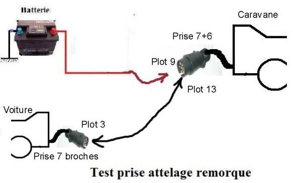

Je poste cette demande d’aide car je cherche depuis un moment et je ne trouve pas la solution de mon problème électrique.
Je viens d'acheter une Familia BS de 1998 qui possède une prise Multicon 7+6 et j’ai pu la ramener sans problème avec mon tracteur qui a une prise 7 broches.
L’éclairage et le frigo ne peuvent donc pas fonctionner sur la batterie c’est pourquoi je veux remplacer ma prise 7 du tracteur par une Multicon 7 + 6 en mettant le + permanent sur la borne 9 et la masse sur la borne 13.

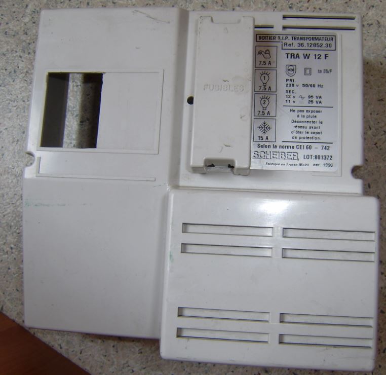

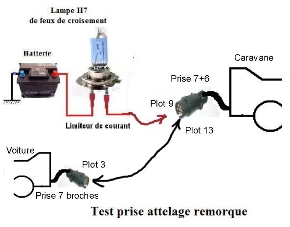

J’ai donc d’abord testé la caravane selon le schéma ci-dessous mais l’éclairage intérieur de la caravane ne fonctionne pas et j’entends un grésillement dans le boitier BIP transformateur au niveau du boitier noir en bas (voir photos).
D'après vous, mon schéma de test est-il correct ?
Avez-vous une idée de ce qu’il convient de faire ?

Il me semble que les ampoules ne sont pas des LED et
Après recherches sur le net, la bête qui grésille semble être un relais plutôt qu'un redresseur.
C'est peut-être lui qui bascule le courant sur le 12 V de la voiture.
S'il est HS, il ne bascule peut-être pas du 220 vers le 12 V...

Oui c’est un relais, plus bas le carré noir c’est le pont à diodes.
Faudrait mesurer au voltmètre la tension que tu observe au bornes de la bobine du relais.

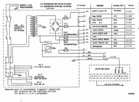

Branchement boîtier bip

Effectivement, le boitier qui grésille est un relais qui commande le passage du circuit (220v et transfo) au 12V voiture. Le carré noir plus bas est un redresseur (alimentation 12V pour la caravane via le 220V et le transfo).
Je viens de trouver la solution à mon problème : en fait, le relais fonctionne correctement mais mon montage de test avec l'ampoule limite l'intensité du circuit qui est alors insuffisante pour actionner le relais d'où le grésillement.
J'ai enlevé l'ampoule et là tout fonctionne : j'ai bien les lampes à l'intérieur de la caravane qui s'allument.

Le bon montage de test est tout bêtement celui-ci :
