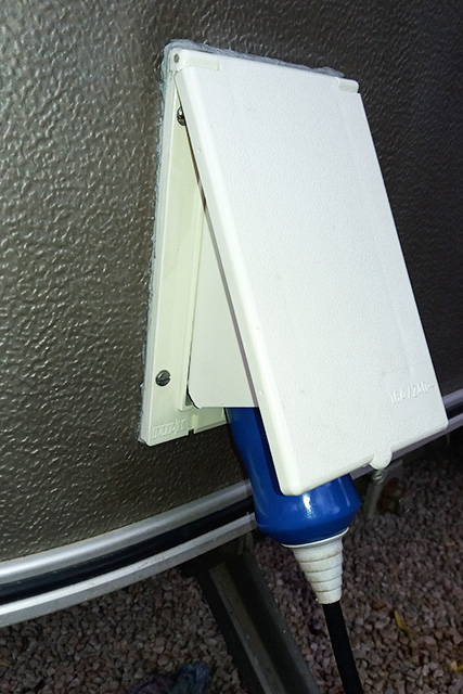

La prise alim 220V extérieure avait souffert un peut du temps passé.
Joint sec et plastic fendu
Collage au sica le cadre en bois qui se baladait,
Perçage ensuite de part en part la cloison et fixation avec 4 boulons avec écrou nilstop et mastic SIKALASTOMER 831.

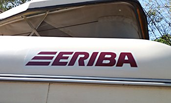

Je voudrais remplacer les 2 logo Eriba qui se trouvent sur le toit.
Ils sont brulés par le soleil, comment les enlever sans dégâts ?
Vous avez une astuce ?

Pour ôter les "décalcomanies"
sèche cheveux puissant ou décapeur thermique pas trop chaud et huile de coude

JMA13 a écrit :Je voudrais remplacer les 2 logo Eriba qui se trouvent sur le toit.
Parfois on en trouve là :
https://www.ebay.fr/sch/Auto-moto-piece ... RIBA&rt=nc
https://www.ebay.co.uk/sch/i.html?_from ... cat=131090
https://www.ebay.de/sch/Auto-Motorrad-T ... _nkw=ERIBA

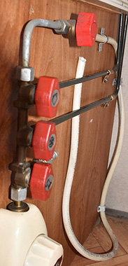

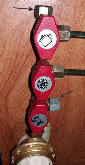

Bouchonnage des sorties de gaz inutilisées.
Pas encore mis en pression, j’espère qu'il n'y aura pas de fuite :]

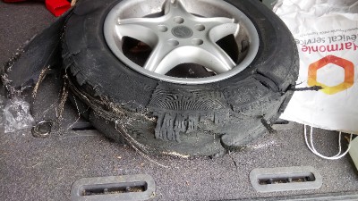

JMA13 a écrit :Pour les pneus, ils ne sont pas du tout usés, mais de 2011, la gomme m'a l'air un peu sèche.
A changer ?
Voilà au minimum ce que ça peut donner ...
Pneu éclaté2.JPG (43.5 Kio) Vu 25363 fois
Pneu éclaté3.JPG (38.49 Kio) Vu 25363 fois
Pneu éclaté1.JPG (24.69 Kio) Vu 25363 fois
Pneu éclaté4.JPG (29.55 Kio) Vu 25363 fois
Pneu éclaté5.JPG (21.55 Kio) Vu 25363 fois
Le pneu n'était pas usé
les dégâts dans les placards
tuyau d'eau et de gaz
passage de roue
et un petit bout de plancher
Quelque fois c'est pire, selon l'endroit de la roue, passage roue, WC, meuble lavabo, lavabo, câblage, tuyauteries etc... :(
JP :pleur2:

Un autre exemple dont j'attendais l'autorisation du proprio pour le poster, arrivé récemment sur la route des vacances, finies prématurément.....
Copié/collé de son message:
Passage de roue détruit / salle de bain et WC avec !
Donc caravane inutilisable !
Pneus de 4 ans bien entretenus, à la bonne pression
et avec l'indice de charge adapté donc pas en surcharge et à moins de 90 kmh.
Pneu éclaté6.JPG (37.38 Kio) Vu 25355 fois
Pneu éclaté7.JPG (32.34 Kio) Vu 25355 fois
Pneu éclaté8.JPG (38.36 Kio) Vu 25355 fois
Pneu éclaté9.JPG (23.27 Kio) Vu 25355 fois
Pneu éclaté10.JPG (25.39 Kio) Vu 25355 fois
Pneu éclaté11.JPG (26.58 Kio) Vu 25355 fois
Pneu éclaté12.JPG (22.83 Kio) Vu 25355 fois
Pneu éclaté13.JPG (28.86 Kio) Vu 25355 fois
Ça fout les boules !!! 8|
JP :( :pleur4:

Pour le logo du toit, brosse Dremel et essence F.
Malgré ce il reste des traces et comme le nouveau logo ne comporte que des lettres, j'ai simulé un adhésif rectangle en faisant un fond a la bombe de peinture et collage du nouveau logo par dessus.
Re: Révision et modifs avant 1er utilisation.
Posté : dim. 15 sept. 2019 08:06
Beau boulot, tout ça :super: :ange:
