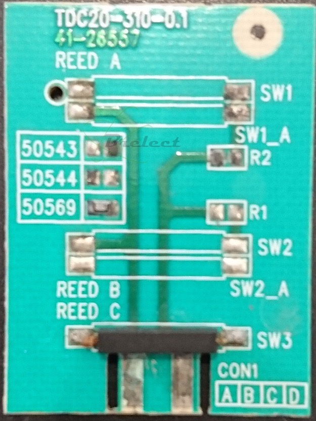

Le voyant de la cassette WC reste au rouge en permanence.
J’ai ouvert la cassette. Le flotteur n’a pas de contact, donc le signal « cassette vide/pleine » doit se faire par une petite pièce métallique ou aimant placé sur l’axe du flotteur.
Suivant sa position ça doit agir sur la partie électronique hors cassette.
Est-ce ce qu’il existe un tuto sur ce fonctionnement ? Et aussi où acheter le circuit imprimé, je suppose que c’est cette pièce qui ne détecte plus la position du flotteur.

Je viens de trouver de l’info.
En effet ça fonctionne avec un aimant placé sur l’axe du flotteur, et par induction avec le capteur extérieur.
J’ai mis un aimant sur le capteur, pas de changement, ça reste fixe sur voyant rouge. Ce doit être le circuit imprimé référence TDC20-310-0.1 qui est HS , impossible de savoir tant qu’il n’est pas remplacé.
Sur le net j’ai trouvé la pièce chez http://www.brelect.fr/ à 60,96€ sans le port, ils nous prennent pour « des vaches à lait » !
Alors recherche sur l’étranger.
Amazone.UK , c’est le moins cher (8£ sans port) que j’ai trouvé mais la cde ne passait pas, pourquoi ?
J’ai acheté chez « caravan accessoryshop.co.uk » - 14,49£ port compris
Je dirai si c’est bon.
Attention, j’ai aussi trouvé un circuit imprimé avec les mêmes références mais en observant bien ce n’était pas la même chose. Donc bien regarder avec la vieille carte (circuit imprimé) devant soit pour comparer avant de cder.

C’était bien le circuit imprimé qui était hs.
Pour rappel :
Sur le net on trouve la pièce en France, chez http://www.brelect.fr/ à 60,96€ sans le port !
Pièce bien arrivée au bout de 5 jours. Petit doute, elle a la même forme que l’ancienne pièce mais le circuit imprimé est différent.
Doute vite levé, ça fonctionne. A ce prix je m’attendais à recevoir du générique, même pas.
J’ai revérifié le fonctionnement. Dans la cassette c’est bien un flotteur « tout ou rien » avec une petit aimant sur l’axe.
