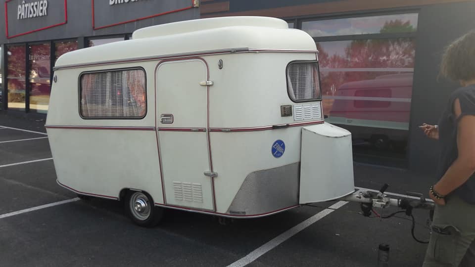

Eriba Puck de 1979 ou 78 ....

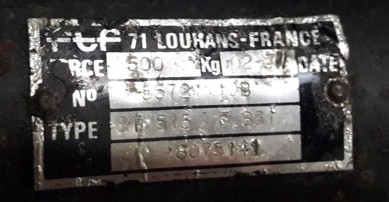

PLAQUE SUR ESSIEU ce n est pas alko ....

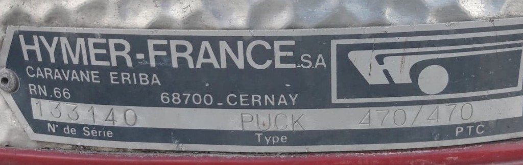

Numéro de série Puck

N° de série (1978) ajouté dans:
http://forumeribatouring.com/viewtopic. ... 5706#p5706

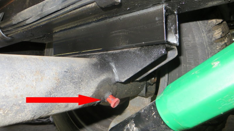

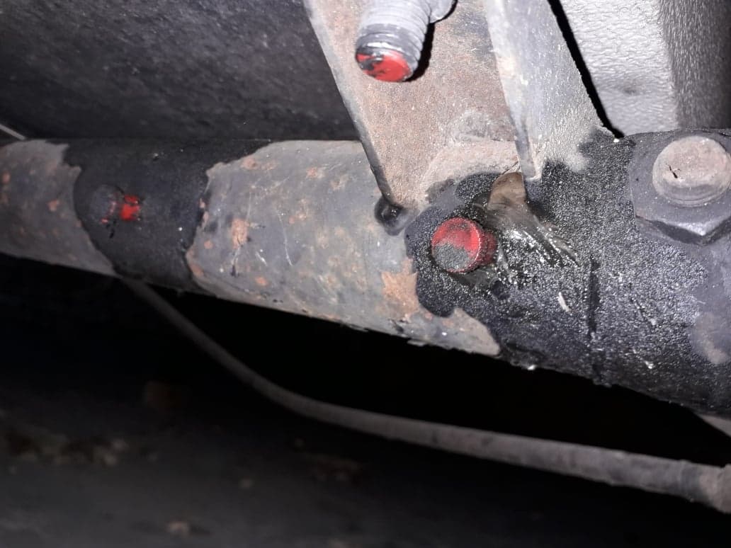

Je te remercie pour ces informations très précises.... voila je me suis penchée sous la : eriba : , effectivement il y a des graisseurs donc par déduction c est un essieu à barre de torsion .... :]
Du coup à la lecture de ton message il s'agirait plus des roulements de roue car effectivement le mécano a effectué cette manœuvre
( prendre la roue avec les deux mains à 12H30 puis à 9H15 et tirer coté droit de la roue en poussant du coté gauche.... ) celle de droite a du jeu mais pas celle de gauche....
Que me conseille tu? un garage remorque est en capacité de réparer cela? ainsi que le vérin amortisseur? ou dois je faire appel à un autre professionnel? ou puis je trouver ces pièces??

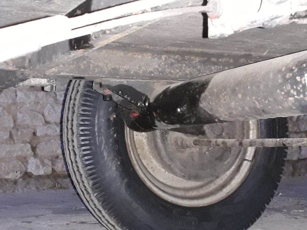

roue droite qui a du jeu ( quand on est face à la puck)
Roue gauche
Roue gauche
Re: Roulement de bras de suspension
Si les bagues du bras ont du jeu, tes pneus paraissant en bon état, n'indiquent pas des roues genre "Gordini" ou un défaut de géométrie !!!
Même manip que pour les roulements de roue, sauf tirer pousser sur la roue à 12H30 des deux mains en même temps et idem à 9H15.
Un garage remorques doit être capable de faire ça et changer l'amorto de timon.

Donc ce qui est appelé "bagues" sur le dessin, sont des roulements à aiguilles. Roulements normalement graissés par deux graisseurs extérieurs. L'entretien du précédent proprio devait être négligé. Mais bizarre qu'en mettant de la graisse le jeu disparaisse !!!!

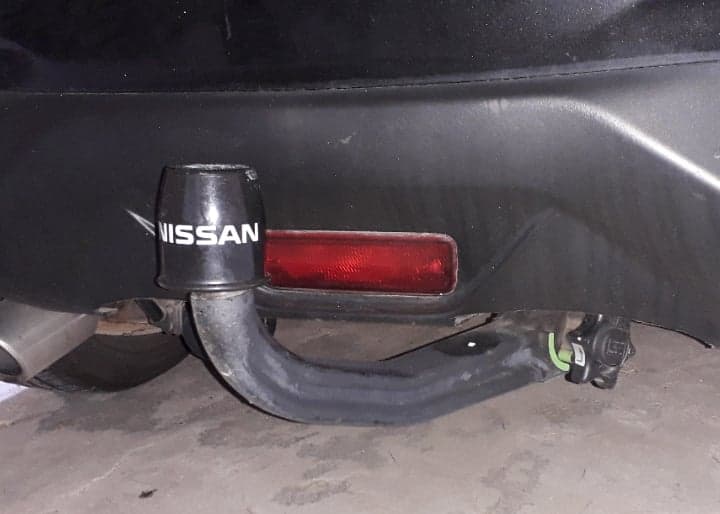

Elle penche beaucoup à l arrière avec mon Juke qui est un peu haut.... du coup je ne suis pas tranquille quand je descends un dos d’âne. Les pieds arrière de la Puck frottent quand je rentre la caravane chez moi ... plutôt pénible..... :nonon:
Oui trop haute ta boule !!Voir si tu as un moyen de réglage ? Une photo de ton derrière :ghee: serait bienvenue :mdr1: Cdlt

Voici mon derrière !!! :mdr1: :mdr1:
Je ne sais pas si la molette est faite pour régler la hauteur du col de cygne

suite photos :)
À mon avis, ce bouton molete sert à démonter le col de cygne
Boulhaya a écrit :À mon avis, ce bouton molete sert à démonter le col de cygne
+1, avec Marcel, malheureusement "ton derrière" restera trop haut, impossible de l'ajuster avec ce col de cygne :(
