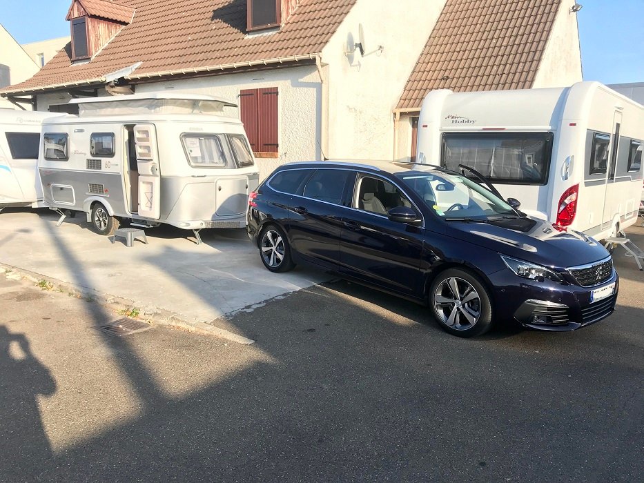

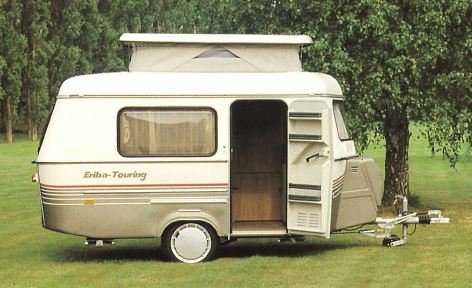

Peugeot a fini par monter le faisceau correctement et... ça tracte ! Nous avons des vues sérieuses sur une 542 à lits jumeaux, disposition qui plaît mieux à mon épouse.
Nous en avons vu plusieurs comme celle-ci. Malheureusement, pour la 542, c'est presque toujours du neuf et C'EST CHER !

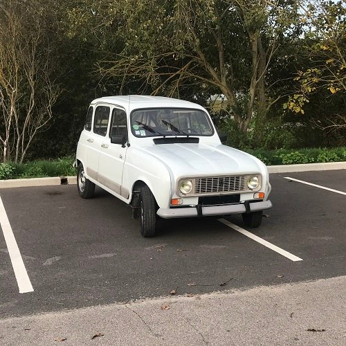

Dans l'entrefaite, j'ai fait l'acquisition d'une Renault 4 Clan de 1992. Moyennant le montage d'un attelage (beaucoup plus simple), il n'est pas impossible que je fasse l'acquisition d'une Puck millésime 1990, (comme celle du catalogue 1993) pour les weekends à la campagne par la nationale. La R4 peut tirer 600kg (sur le papier) et les Pucks (vides) font 410kg.
Je vous tiens au courant !
