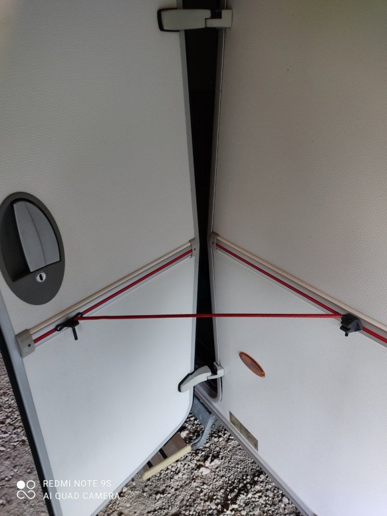

Bien souvent la porte ne s'ouvre qu'à 90 ° et , il faut parfois empêcher sa fermeture ….

Bonjour à tous. :hello: inspiré par Michel -"Vieux 🦁" j'ai bricolé cette tige de métal amovible pour maintenir la porte de la caravane : eriba : ouverte tout en restant à l'abri sous l'auvent s'il tombe quelques gouttes : Rain :
L'avantage de cette tige rigide c'est de maintenir la porte en position, elle ne peut pas s'ouvrir plus sous la pluie. :idea: Jean.

Bien meilleur ton blocage !! Juste un peu inquiet si quelqu'un oublie qu'il est là !!

Bravo pour ce petit bricolage qui m’intéresse,
Peux-tu me communiquer le diamètre de ta tige ainsi que le diamètre de percage des plastiques ?
D’avance merci.
    Re: Blocage de porte sous solette ou auvent
    Posté : sam. 21 nov. 2020 18:36
    par Cab12
    Bonjour :hello: diamètre de la tige : 9 et pour le perçage 9+. Tu peux évidemment le faire avec une tige un peu plus fine, sans toutefois qu'elle soit souple , sinon çà n'a plus guère d'intérêt . Une tige trop grosse -avec des trous plus gros - risquerait peut être d'affaiblir les pièces en plastique.

    Quelle origine ta tige de Ø 9 ??? Car s'il est courant de trouver du Ø 8 ou du Ø 10, du Ø 9, c'est rare !!! :(

    :hello: la tige de 9 vient d'un porte-jardinière que l'on met aux balcons. Je travaille souvent avec de la récupération. "Faute de gagner beaucoup d'argent :/ j'en dépense très peu :idea: " -dixit Coluche,je crois :hehe:

    Nouveau maintien de porte .Le premier n'était pas assez efficace . Un tube de 6.5 , parfait pour la resistance , c'est une sécurité aussi pour ne rien arracher . Et réglable en longueur comme on veut ...

    C'est bien Michel, mais si tu as misé sur " la sécurité pour ne rien arracher" :super: tu n'as pas la sécurité que ta porte ne s'ouvre pas brusquement suite à un coup de vent intempestif ! Il n'y a qu'une tige rigide qui peut garantir ça !

    Peut pas avoir de coup de vent dans le auvent :] :] J'ai pas de solette . :] :] Donc juste pour maintenir la porte ouverte :roll:
