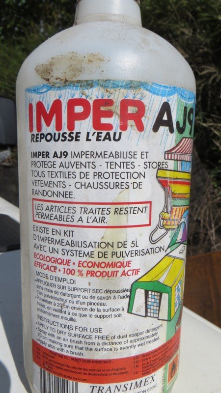

J'ai utilisé avec succès ce produit
sur l'auvent du Land (coton) et aussi sur la toile du champignon... je l'avais acheté chez N.A. !!!

J'ai acheté en flacon à pulvériser pour du coton, mais le flacon comme le tien ne se fait plus hélas et ce que j'ai acheté n'a pas l'air trop top. Et il faut le faire tous les combien de temps ou d'année .

Moi je l'ai fait il y a 6 ou 7 ans et toujours pas de problème mème en cas de forte pluie ;-)

Je l'ai fois une fois? au pinceau? toile bien imprégnée, pas d'effet carton, et pas d'eau dedans ...
