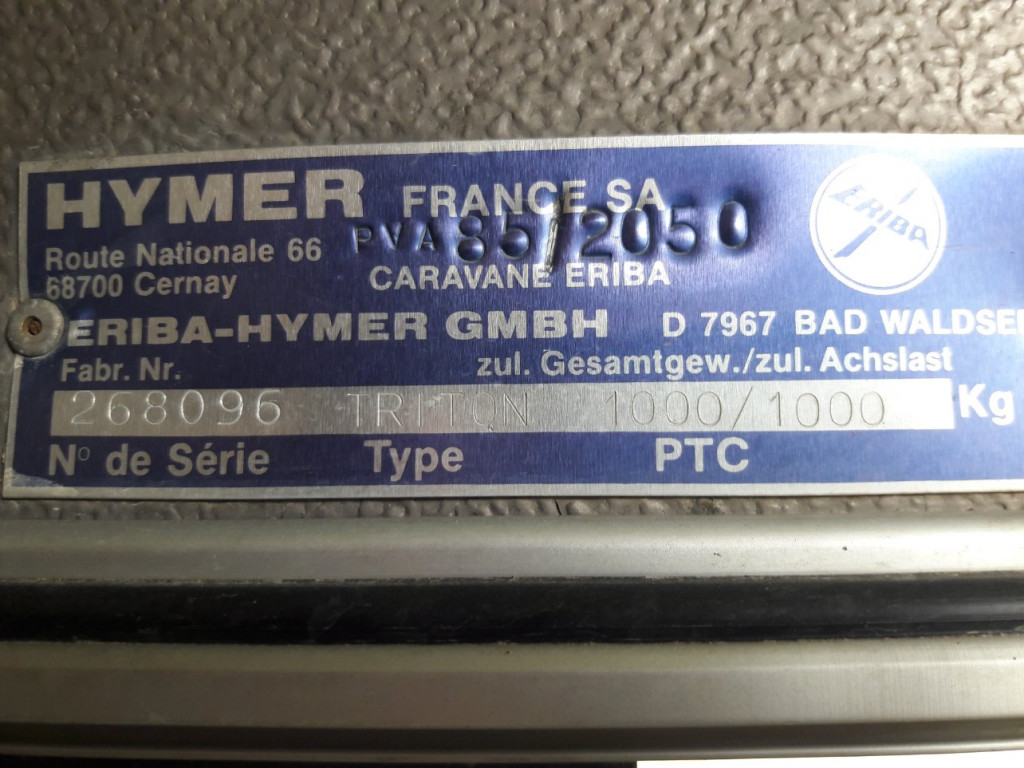

j'avoue n'avoir jamais porté grande attention à cette plaque dont voici la photo
plaque identification
Comment lire cette plaquue, parce que si j'en crois ce qui y figure c'est en totale contradiction avec le rapport que m'a fourni le centre d'inspection.
Que croire ??

Poids total en charge (PTC) 1000 Kg et essieu 1000 Kg.
N° et date ajoutés dans la galerie de nos plaques.

A creuser tout ça car il y a un loup quelque part 8|

:hello: Si je me souviens bien :
poids à vide : 780 kg a peu prés..
ensuite poids vide en ordre de marche : La masse en ordre de marche correspond au poids de la caravane vide comprenant les équipements de base, les réservoirs d'eau potable remplis à 100%, ainsi que 100% de la capacité de gaz autorisée, câble
électrique. (environ 30 kg)
en général un maximum sur la flèche de 100 kg fortement recommandé pour une bonne tenue de route
et un poids de 1000 kg que l'essieu peut supporter (sur ta plaque)
dans ton cas pas de souci, c'est la plaque constructeur qui fait foi

electronn2002 a écrit : lun. 4 nov. 2019 13:15
j'avoue n'avoir jamais porté grande attention à cette plaque dont voici la photo 20191104_120323.jpg
Que croire ??
Lors de l'achat d'occasion, de ma Familia 1992, j'avais fait une nouvelle carte grise. Puis quelques temps après, je me suis aperçu que j'avais 10 Kg de charge utile !!!!
J'ai écrit à Cernay au siège ERIBA/HYMER leur expliquant le soucis.
M. VERNEREY m'a demandé les documents/photos de la plaque de l'essieu, de la plaque à droite de la porte, de la frappe à froid sur le châssis ainsi qu'une copie de la carte grise. Peu de temps après il m'a fait parvenir une rectification pour la préfecture, ainsi que le document barré rouge (PV de conformité de la caravane), ce qui m'a permis de faire modifier la carte grise et d'avoir un poids total en charge correspondant à celui de la plaque bleue près de la porte.
A l'époque tout a été gratuit, y compris la modif préfecture !!!!
Tu peux tenter le coup auprès d'Hymer à Cernay.

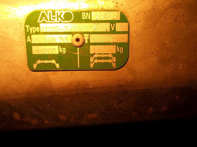

Hello Danielle
Avec la possibilité chez Eriba de pouvoir augmenter le PTAC de la caravane si l'essieu le permet, voir plaque aluminium rivetée sur l'essieu ( à toute fin utile pour les nouveaux), voir ;

Sur notre Troll de 86 la plaque sur l'essieu indique 1300kgs. Elle est donnée sur la plaque de carrosserie à 1000kgs. Reste 300kgs...... :hehe: :hehe: Avec un poids à vide de 790kgs.

Contact pris auprès des services d'immatriculation et et évidemment comme toute administration ils renvoient la balle dans l'autre camp dans celui du constructeur.
Voici copie de la réponse de l'administration :
"Monsieur Descamps,
Le CIM et le conformité mentionne tout deux le numéro de PVA 85/2050 celui-ci mentionne 800kg de MMA.
La plaquette apposée sur le véhicule est erronée( Mention 1000kg) ou c’est le conformité qui ne reprend pas le bon numéro de PVA.
Il faut vous tourner vers le constructeur afin d’obtenir une plaquette d’identification correcte et/ou un nouveau conformité avec un PVA à 1000kg MMA et une plaquette avec le bon numéro de PVA.
Cordialement.
Comme d'habitude c'est le pigeon consommateur qui doit se démerder.

J'ai reçu une réponse de Cernay me demandant de leur fournir copie des documents, il vont se pencher sur mon cas.
Suite au prochain numéro.

Après analyse chez Hymer Allemagne, les données de la caravane correspondent bien à ce qui est gravé sur la plaquette signalétique, ils m'ont envoyé un document le certifiant.
Document transmis à l'administration des immatriculations qui évidemment comme toute administration qui se respecte ne veut rien entendre car le Procès Verbal d'Agréation original de 1991 ne mentionne pas les mêmes données.
Qui à commis l'erreur en 1991, impossible de le savoir.
Re-courrier échangé avec Hymer Allemagne, ils sont d'accord de faire un nouveau document mais pas gratuitement, 200€.
Si et seulement si, ce document serait le bon, je devrai faire une nouvelle demande d'immatriculation et donc encore des frais supplémentaires.
Et voilà, pigeon vous êtes et pigeon vous resterez.
Mettez donc la main au porte-monnaie.

J'ai le même souci avec ma Triton. Sur mon certificat Belge elle est donnée pour un poids total en charge de 800 kg mais sur la plaquette c'est 1000 kg et l’essieu c'est aussi 1000 kg.
Qui en Belgique a effectué la démarche?
J'ai écrit à Campirama (importateur Belge) qui m'a dit pas de modifications possible. J'ai écrit à Cernay, qui m'ont dit qu'ils ne occupaient que de la France....
Je sais que la : eriba : va jusque 1000 kg mais je souhaites être le plus en règle possible.

:hello: Renseignements sur la TRITON BST 1991
si essieu d'origine...
PTAC 780 kg
Poids Vide 655 kg
Charge utile : 125 KG
:flow: Dan.
