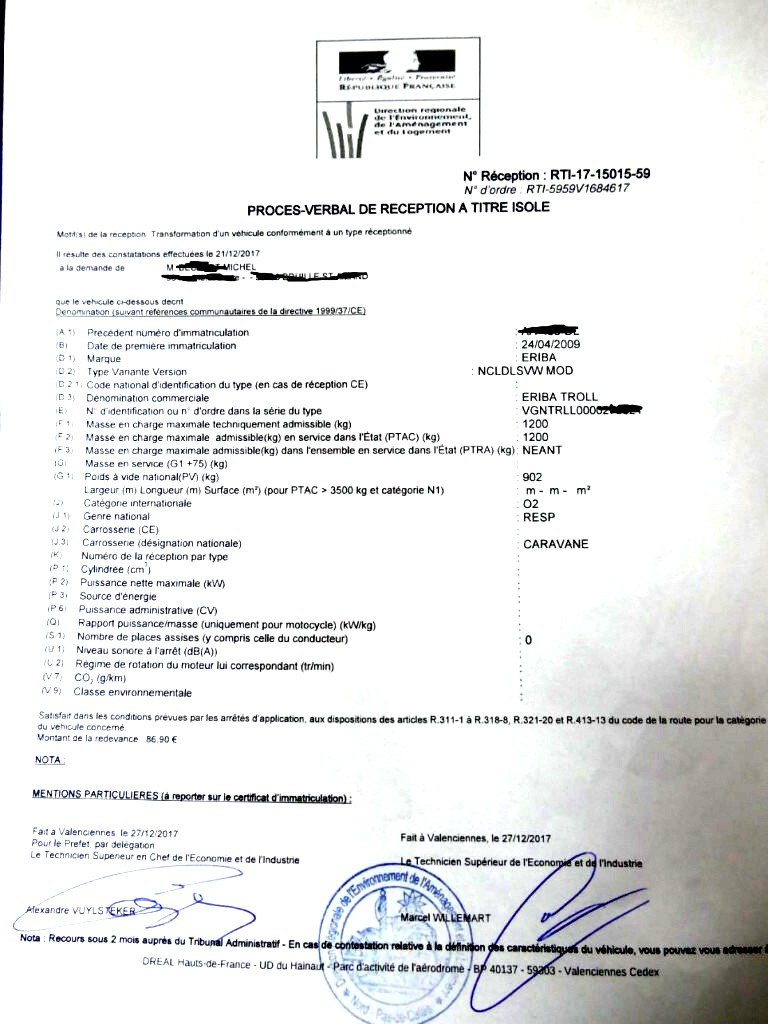

:) merci pour le conseil de la copie Landeriba mais tu peux me dire si l'attestation que j'ai recu suffit ?
C'est pas un papier barré de rouge ?

Voila ce que j'ai recu
Re: Poids Touring 430 silver edition 2015
Posté : sam. 21 déc. 2019 09:22
:hello: , Je viens de vérifier dans mes documents, le nouvel certificat n'est pas barré rouge, il est semblable au précédent sauf le poids.

:mrgreen: on vient de recevoir des nouvelles de la demande carte grise. Ils nous demandent un PROCES VERBAL DE RECEPTION A TITRE ISOLE.!
j ai regardé sur internet, ils nous demandent simplement de passer a la DREAL.
L'attestation de Hymer ne suffit plus. Ou alors ils ne m ont pass adressecle bon document ? Je rappelle 290 euros. Il aurait mieix valu aller a la dreal directement...a moins que quelqu'un ai une solution ? :pleur4:

Je suis passé à la Dreal après avoir reçu les documents Hymer . . Puis ANTS . C'était il y a 2 ans le tout début de la réforme .. Cela a pris 6 mois pour recevoir la carte grise …….Cdlt

:amen: Merci du renseignement. J'ai contacté la DREAL par mail. Ils m'ont déjà répondu et ils m'envoient le dossier. Je ferai peut être appel a toi si j ai des difficultés à le remplir, si je peux me permettre.

Je n'ai pas eu de problème avec la dreal , ils ont été rapide . C'est l' ANTS qui avait coincé . Cdlt

On peut les joindre par téléphone facilement. Un technicien m'a même rappelé. Je lui ai expliqué exactement ce que je voulais. Pas de modifs etc... sur la caravane, juste problème administratif.
Il me demande
1) COC 1ere immatriculation à 1000 kgs
2) spécimen COC à 1200 kgs.
Le 1er pas de problème.
Le 2eme c'est l'attestation Hymer qui remplace mais à force de téléphoner et d insister elle a fini par trouver un spécimen COC conforme a l attestation pour 1200 kgs....
Je pense que c'est bon.
On vous tient tous au courant dans quelques jours peut être....apparemment ils donnent 3 semaines de délai maxi pour traiter les dossiers.

: Musiq : je viens de recevoir un coup de telephone de la dreal. Dossier conforme et complet nous sommes convoqués jeudi 18 fevrier. Je precise que le dossier a ete poste ce lundi 3 fevrier. Chapeau la dreal pour votre reactivite.

:rougefaché: hymer 290 euros dreal 86.90 euros nouvelle CG environ 82 euros = pas loin de 500 euros...

:super: nous sommes alles a la DREAL hier. Tout est ok on doit recevoir le récépissé du procès verbal a titre isolé dans la semaine prochaine.
Apres derniere etape NOUVELLE GARTE GRISE.
