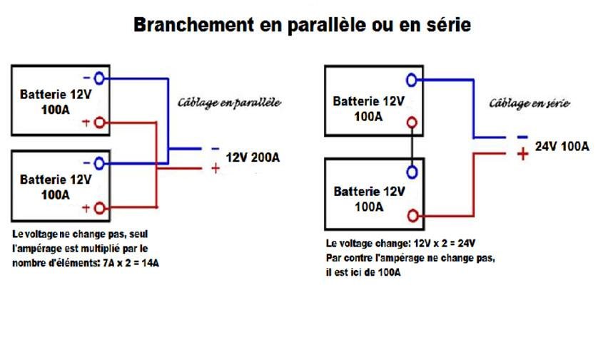

Ben oui, chaque cellule faisant 3.2 volts 40 Ah.
Tu vas les installer en série, (- avec +)donc tu auras 3.2 v X 4 = 12.8 volts et 40 Ah
En parallèle (+ avec +, - avec -) on ne change pas le voltage, comme lorsque que l'on met les pinces pour démarrer une voiture.
Si elles sont données pour 40 Ah c'est qu'elles le font, et pas 2 ou 3 fois plus..

Oui, bien sur montage en série pour obtenir le 12,8 V par contre elle reste à 40 aH , c'est l"effet décharge prolongée qui la fait comparer à une 75 Ah au plomb ou optima de 55 ah en terme de temps d’utilisation avant quelle ne tombe en dessous de 11,7 V
