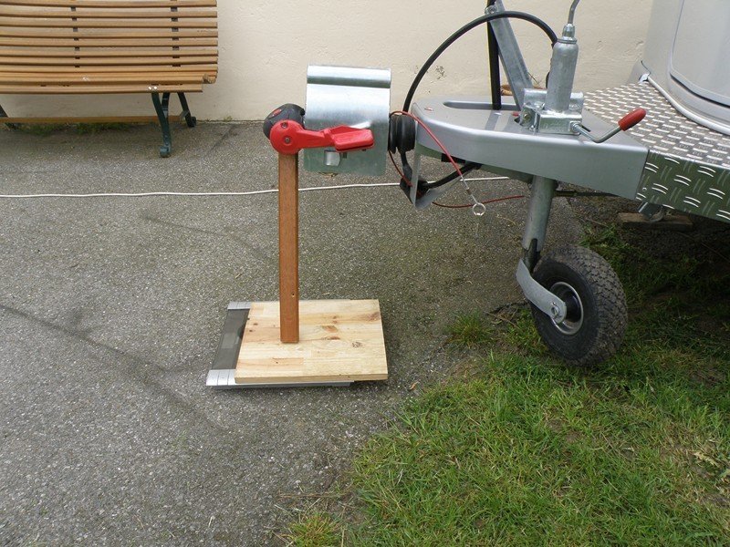

Oulà tu me parles chinois ... Comment tu mesures ça ??? :aille: :o :(
Messages : 20789
Re: nouveau proprio d'une 550
Avec un pèse personne, un bout de bois en appui où se met la boule et l'autre bout sur le pèse personne, avec éventuellement une planchette... de protection.
A faire avec le frein à main tiré et ne pas oublier de l'ôter pour partir :mdr3: :mdr1:
Il existe chez les revendeurs de matériel de camping un truc tout fait
Chez Narbonne accessoires référence 160010.

LANDERIBA a écrit : jeu. 5 déc. 2019 01:00 :hello:
Démonstration en image ! :ghee:
P4260009 (Copier).JPG (165.43 Kio) Vu 11458 fois

Eribalin a écrit : jeu. 5 déc. 2019 08:57
Démonstration en image ! :ghee: P4260009 (Copier).JPG
Ingénieux !
Je viens de récupérer mon Eriba telle que vendue par mon vendeur. Je n'y ai donc mis aucune affaire.
Que doit à vide montrer la pesée ? 75 ?
L'idée est donc de charger équitablement autour de l'essieu.
Ou trouve-t-on la valeur de la charge d'appui max dans les papiers du tracteur ? Carte grise ou manuel du véhicule ?
J'imagine que si on charge plus l'arrière et que la charge d'appui est nul ou faible, c'est un problème ...

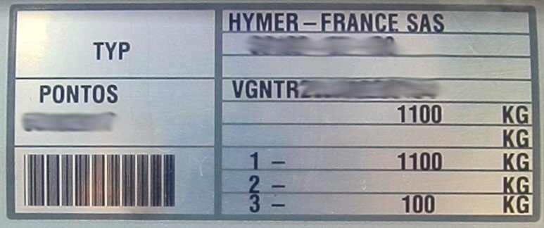

Voir la plaque de la caravane
Exemple:
Premier chiffre poids total en charge
Second chiffre force de l'essieu
Troisième chiffre poids maxi en flèche
Voir aussi sur la plaque de l'attelage le poids maxi autorisé en statique, à ne pas dépasser, il peut être inférieur à celui de la plaque Eriba...
Exemple:

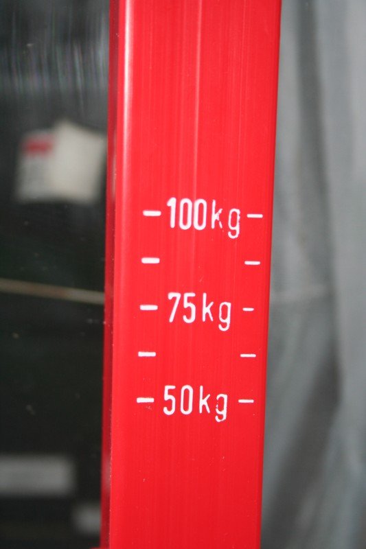

Pour la pesée, outre ce que les z'amis t'ont montré, il y a aussi la roue jockey avec indice de charge, je l'ai adoptée, achat à Cernay :happy1:
Voir;
IMG_2253 (Copier).JPG (114.24 Kio) Vu 11404 fois

eribabinbin a écrit : jeu. 5 déc. 2019 18:52 Pour la pesée, outre ce que les z'amis t'ont montré, il y a aussi la roue jockey avec indice de charge, je l'ai adoptée, achat à Cernay :happy1:
benjamin.
super pratique ça !
Comme ça ça bouge pas de la caravane, c'est malin :merci:
Exemple:
Exemple:
Il faut toujours du poids en appui, charger près de l'essieu le matériel lourd.
