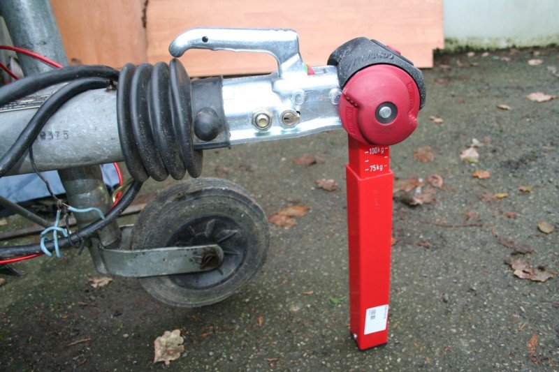

eribabinbin a écrit : mer. 4 déc. 2019 11:16 Bonjour et bienvenue.
Par sécurité, avoir un poids en flèche de 75/100KG, selon recommandations du constructeur auto et de l'attelage.
Oulà tu me parles chinois ... Comment tu mesures ça ??? :aille: :o :(
Re: nouveau proprio d'une 550
Posté : jeu. 5 déc. 2019 01:00
Avec un pèse personne, un bout de bois en appui où se met la boule et l'autre bout sur le pèse personne, avec éventuellement une planchette... de protection.
A faire avec le frein à main tiré et ne pas oublier de l'ôter pour partir :mdr3: :mdr1:

Je viens de récupérer mon Eriba telle que vendue par mon vendeur. Je n'y ai donc mis aucune affaire.
Que doit à vide montrer la pesée ? 75 ?
L'idée est donc de charger équitablement autour de l'essieu.
Ou trouve-t-on la valeur de la charge d'appui max dans les papiers du tracteur ? Carte grise ou manuel du véhicule ?
J'imagine que si on charge plus l'arrière et que la charge d'appui est nul ou faible, c'est un problème ...

Voir la plaque de la caravane
Exemple:
Premier chiffre poids total en charge
Second chiffre force de l'essieu
Troisième chiffre poids maxi en flèche
Voir aussi sur la plaque de l'attelage le poids maxi autorisé en statique, à ne pas dépasser, il peut être inférieur à celui de la plaque Eriba...
Exemple:
Il faut toujours du poids en appui, charger près de l'essieu le matériel lourd.

Pour la pesée, outre ce que les z'amis t'ont montré, il y a aussi la roue jockey avec indice de charge, je l'ai adoptée, achat à Cernay :happy1:
Voir;
IMG_2253 (Copier).JPG (114.24 Kio) Vu 11421 fois
benjamin.
super pratique ça !
Comme ça ça bouge pas de la caravane, c'est malin :merci:
