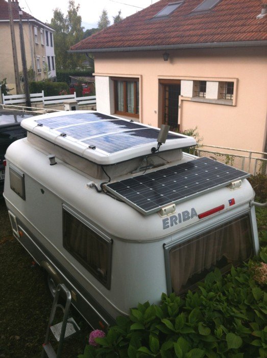

Vivre en autarcie électrique dans la caravane ça peut se faire mais il faut produire des watts. Ceux qui me
connaissent te diront que j'ai une belle installation. On peut brancher un chargeur en parallèle sur le panneau solaire car les panneaux ont une diode anti retour, mais il faut mettre une diode sur le circuit du chargeur.
Autre chose importante si comme sur mon installation tu branches en permanence le circuit 220v sur le convertisseur il faut absolument mettre une protection automatique pour éviter une surtension en-cas d'erreur de manipulation.
Pour mémoire, j'ai 6 panneaux 100w et une éolienne 3 batteries 125a/h et souvent mon frigo marche au gaz à cause du manque de vent et de soleil. J'ai aussi installé un convertisseur 12/220 pure wave 10000w obligatoire pour une cafetière expresso

Dans mon VW T3, avec un panneau solaire souple 100W noname collé à même la rehausse, un régulateur merdique (le moins cher, avec la techno la moins efficace), une batterie 60Ah plomb, au bout de 5j d'immobilisation, la glacière à compression tournait toujours et la tension de la batterie ne baissait plus. Pas d'autres consommateurs certes, mais quand même...

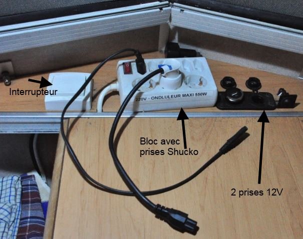

Voici mon installation pour l’utilisation du 12V
Installatoio 12V.jpg (55.39 Kio) Vu 28728 fois
Comme préconisé par Landeriba, un interrupteur met en service le convertisseur qui alimente alors le bloc prises
J'ai profité d'un passage en Alsace pour aller acheter en : DrapA : un bloc prises à la norme Shucko. L'intérêt est qu l'on n'est pas emm**dé par la broche de terre et que l'on peut choisir l'orientation de la prise.
IMPORTANT : équipe toi de câbles courts pour ne pas avoir un invraisemblable fouillis de câbles. Des câbles de 30 cm sont facilement trouvables sur Amazon. Par exemple : https://www.amazon.fr/gp/product/B07JD8 ... UTF8&psc=1

Les prises sont du 7+6.
J'avais envisagé de poser des prises de fenwick mais cela n'est pas très chouette
Mapomme
Re: Panneau solaire de julienv26
Posté : jeu. 16 avr. 2020 17:55
par vince41
Ca marche ... mais un peu "bricolou" :mdr1: :mdr1: :mdr1:
De plus, le risque est qu'un des câbles se déconnecte (vu le nombre que tu as c'est possible) et que tu ne t'en rendes pas compte :(
Et là ... c'est celui qui reste qui va supporter toute l'intensité ... et donc surchauffe ;) Et risque d'incendie 8|
Moi je ne ferais pas ... y a déjà assez de risques sans en rajouter ;)
Bon maintenant .. moi je dis ça ... je dis rien ....

JLM a écrit : mer. 15 avr. 2020 16:51 :flow: :flow:
Peut être prévoir un aération si ça chauffe
:flow: :flow:
chataigne42 a écrit : mer. 15 avr. 2020 16:52 Oui, j'allais dire pareil. Il y a un radiateur au dos, non ? Tu ne peux pas découper ta boîte dans la zone des ailettes ?
Après plusieurs essais (recharge de pc portable via convertisseur 12V/220V, jusqu’à 120W produis par le panneau solaire) je n'ai constaté aucune chauffe, que ce soit boite fermé ou boite ouverte. Aucun radiateur au dos du régulateur, juste une simple plaque en fer qui ne chauffe pas.
vince41 a écrit : mer. 15 avr. 2020 18:15 Pas très pratique pour contrôler 8|
En effet c'est pas très pratique, j'ai envisagé un temps de percer le couvercle pour y intégrer le wattmètre et ainsi ne pas avoir à ouvrir la boite mais finalement j'ai changé d'avis. Tu as une très belle installation, c'est une bonne idée la batterie dans le coffre à gaz, j'aurais fait de même si je n'utilisais pas le gaz. Les deux batteries que j'utilise sont aussi de la récup pas vraiment adaptées, je commence à envisager d'en acheter une à décharge lente. Je me demande si ça vaut vraiment le coup vue les capacités du panneau solaire à les maintenir chargées, même par faible ensoleillement. Je me pose aussi la question de la marque, si il y en a une à privilégier ou pas.

vince41 a écrit : jeu. 16 avr. 2020 17:55 Ca marche ... mais un peu "bricolou" :mdr1: :mdr1: :mdr1:
Une surchauffe est évidement un risque en cas d'un des 2 cables en 2.5 qui se déconnecte
Mais serait ce pire qu'un gros câble (tros gros) dévissé ou qui se dévisse et qui se balade ?
Cependant les 2.5 d'un seul câble est "supportable" et il est préférable d'un 1.5 de diamètre permettant 10 ampères qui compose la plupart des installations automobiles.
Une réflexion :-/ une question :
en théorie 6 mètres de câble en cuivre de diamètre 2.5 mm2 en 12 volts permettent 10 ampères soit 125 watts
en théorie 6 mètres de câble en cuivre de diamètre 6.0 mm2 en 12 volts permettent 23 ampères soit 290 watts
Dans le cas de rupture d'un cable sur 2 en 2.5 d'un mètre de long.
en théorie 1 mètre de cable en cuivre de diamètre 2.5 mm2 en 12 volts permettent 60 ampères soit 700 watts
La différence essentielle sera
plus le câble est long plus il doit être gros
plus le fil est gros à longueur égale moins il y aura de perte de tension donc
perte = chaleur
Les courts câbles intermédiaires de bricolou (je l'admet volontiers)en 2.5 vu leur longueur d'1 mètre ne devraient t'ils pas supporter seuls la tension et l'intensité exigées ?
Certes les fusibles,normalement dimensionnés en fonction du diamètre du cable et qui peuvent être calculés en fonction d'une faiblesse de ce dernier sont une sécurité mais celle ci demeure vraiment imparfaite !
N'importe quel câble mal connecté peut surchauffer même les plus petits
Je suis d'accord Y a des risques
et dans tous les cas une vérification de l'intégrité des câbles s'imposent très régulièrement.
Dans mon cas Ils sont soudés.
