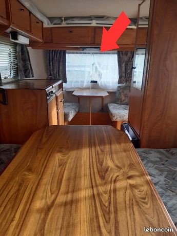

Re: Recherche Familia, avis svp
Posté : jeu. 30 janv. 2020 23:35
A priori, à l'AV c'est un joint noir .
C'est bon signe !!
Posté : ven. 31 janv. 2020 19:29
par vieux.lion
Pour les autres ouvertures les joints sont peut être noirs aussi . Ce qu'on voit gris ce sont les baies . Donc à voir sur place . cdlt

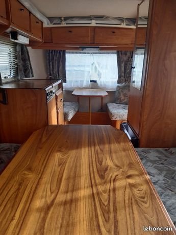

Posté : jeu. 6 févr. 2020 13:25
Attention, tu le verras bien, si c'est une PAN, cuisine à l'avant et donc une seule dinette à l'arrière, à la place du lit, qui est à faire et défaire 2 X par jour !!!! :(
Tu peux toujours manger dehors par beau temps avec la table sur le rail extérieur...
Posté : jeu. 6 févr. 2020 17:14
par vince41
Non, non ... c'est une Familia à 2 dînettes ... voir les photos plus haut dans le post ;)
