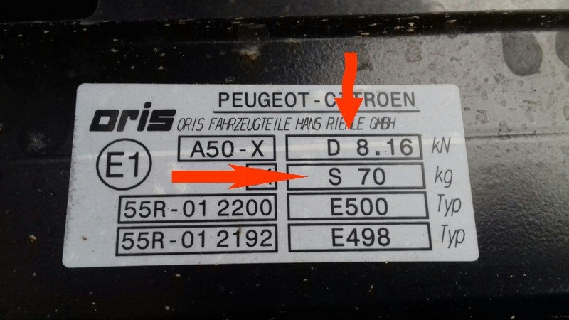

Je ne pensais pas que l'on pouvait monter aussi haut en poids .
Je me limitait à 70 kg c'est peut-être pour cela que je sentais un léger flottement en doublant un poids lourd sur autoroute.
Merci pour l'info et pas de problème avec la résistance du col de cygne?
Re: AL-KO ATC
Posté : mar. 25 févr. 2020 20:53
Tictac21 a écrit : mar. 25 févr. 2020 20:12 Je ne pensais pas que l'on pouvait monter aussi haut en poids .
Regarde la plaque signalétique de ton attelage , tu devrais y trouver l'information :roll: , d'autre part je pense que la flèche de ta troll est prévu aussi pour 100kg à vérifier...
Re: AL-KO ATC
Posté : mar. 25 févr. 2020 20:59
Sur la plaque du fabricant d'attelage est indiqué le poids "statique" maxi supporté par l'attelage, :( il va en diminuant d'année en année)
Donc il te faut regarder la plaque caravane qui te donne le poids maxi en flèche, exemple 100 Kg
Puis la plaque de ton attelage, exemple 70 Kg
Donc le chiffre à prendre en considération est 70 Kg !!
Re: AL-KO ATC
Posté : mar. 25 févr. 2020 21:30
par an71vin
Tout a fait. 100 kgs pour eriba et pour le duster 75 kgs DONC 75 kgs.
Re: AL-KO ATC
Posté : mar. 25 févr. 2020 21:44
:hello: Suite à changement de véhicule, je suis passé, sur mon appui d'attelage, de 100kg à 75kg. Tout simplement grâce à un attelage électrique. Nous sommes remontés de Toulon à Besançon avec une Pontos vide, route et autoroute, avec un AKS 1300... 85 sur route, 105 sur autoroute.... et avec du vent sans aucun soucis, en sachant que la Pontos est la plus longue de la gamme Touring. ;-)
