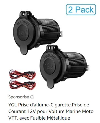

Pour recharger les smartphones j'ai tout simplement une prise allume cigare branchée sur la batterie chargée par le panneau solaire

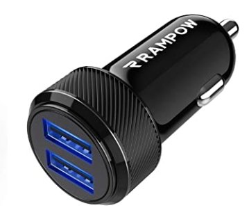

et un bouchon USB
Chargeur USB-2.jpg (14.86 Kio) Vu 4072 fois

Déjà je pense que placer des prises 12V serait un bon début. Par exemple: https://www.aliexpress.com/item/4000034 ... hweb201603_
Ensuite pour recharger les smartphones on trouve des chargeurs voiture comme l'a indiqué Boulhaya, c'est ce que j'utilise et ça fonctionne parfaitement en consommant relativement peu de courant. A noté que si le smartphone est compatible fast charge il faut que le chargeur soit à la même norme pour assuré une recharge rapide
