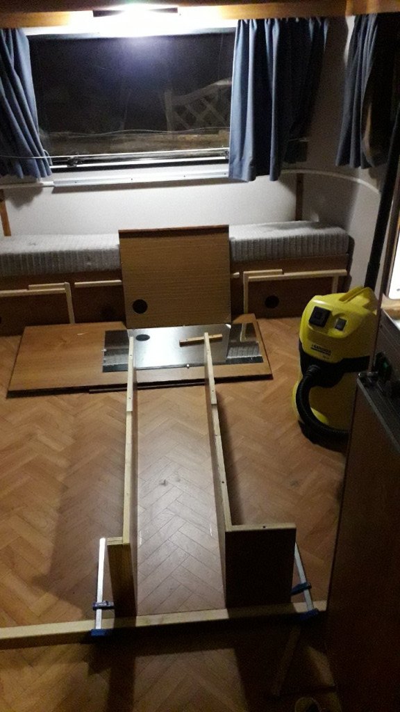

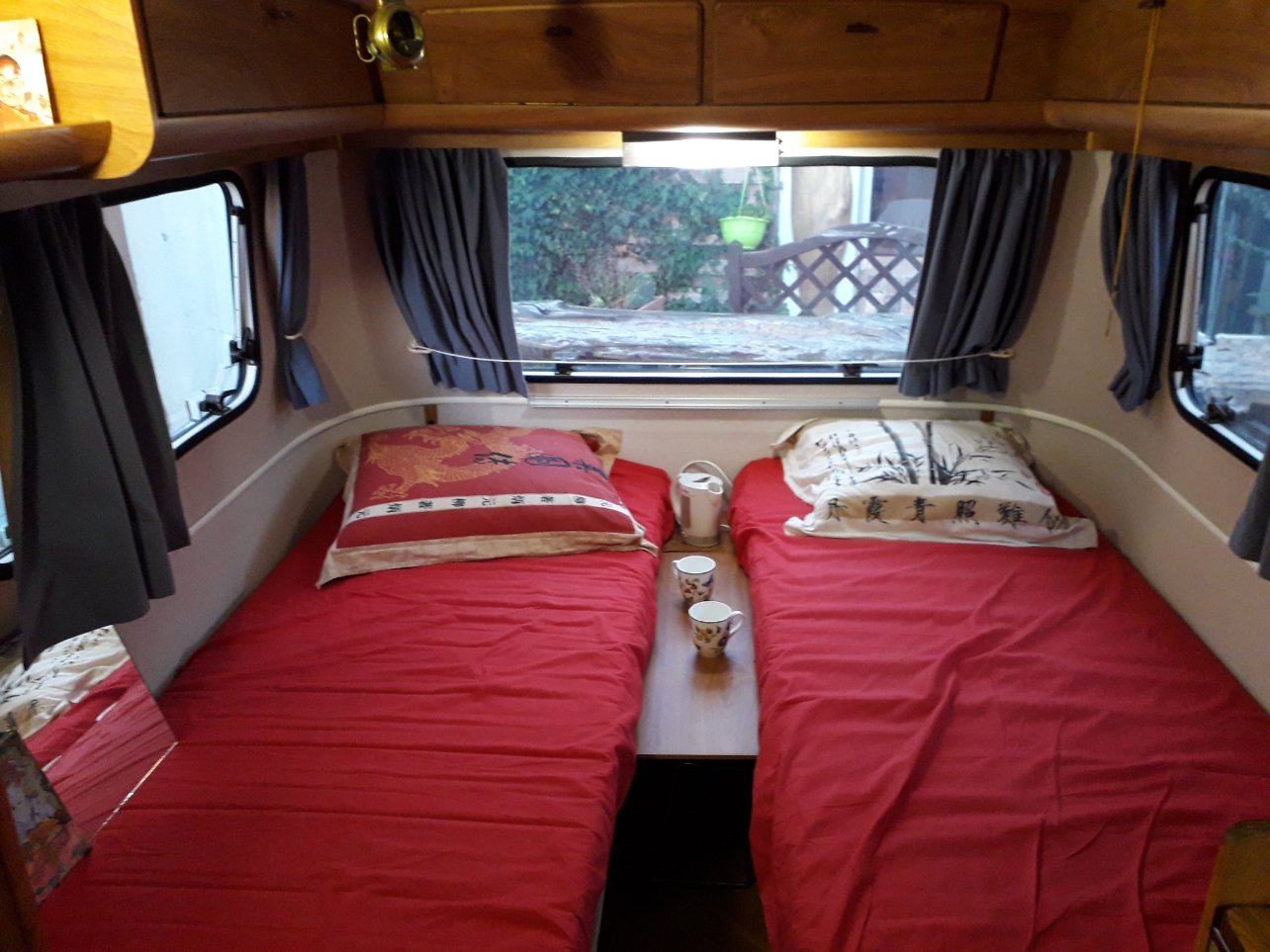

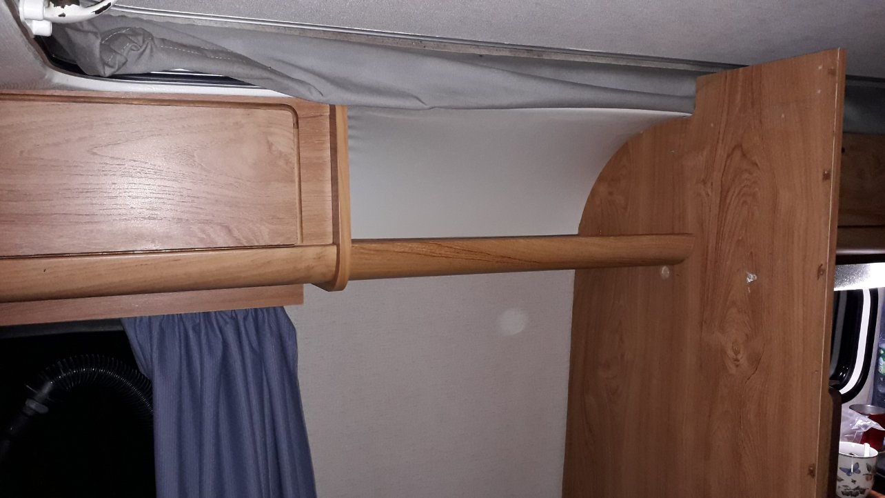

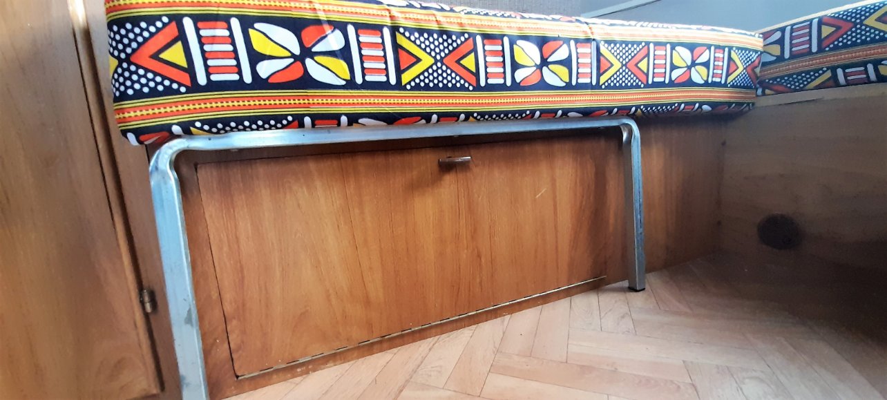

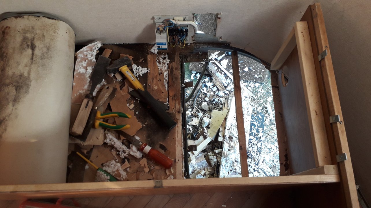

Bien-avant l'époque actuelle de la vie confinée j'ai réalisé quelques travaux pour adapter ce carrosse à mes désirs. Pragmatique et très fainéant, peu bricoleur, j'ai pris le parti de la respecter mais de ne pas me sentir obligé de la conserver A L'ETAT D'ORIGINE. Comme elle est âgée, l'idée du prix de revente n'est pas à l'ordre du jour. Soyons pratico-pratique et économe,
Premières constatations elle est bien usée, ayant probablement passé un bon moment sous les étoiles sans protection : bonjour la rouille et les fuites ! Pas se soucis, d'abord les travaux « plaisir » et le gros chagrin pour plus tard, L'idée N°1

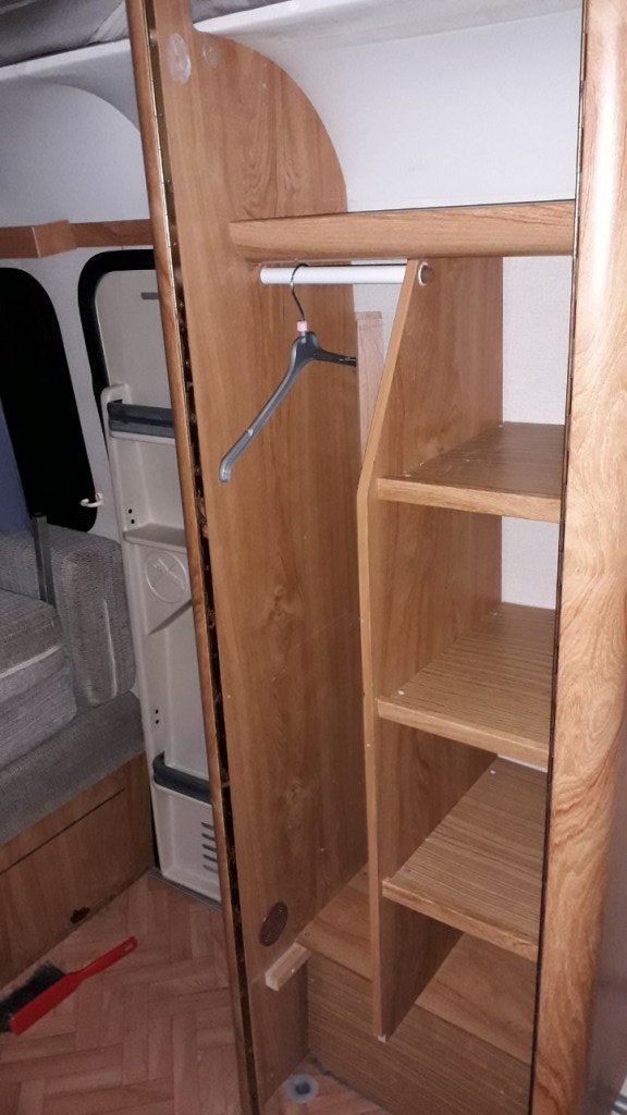

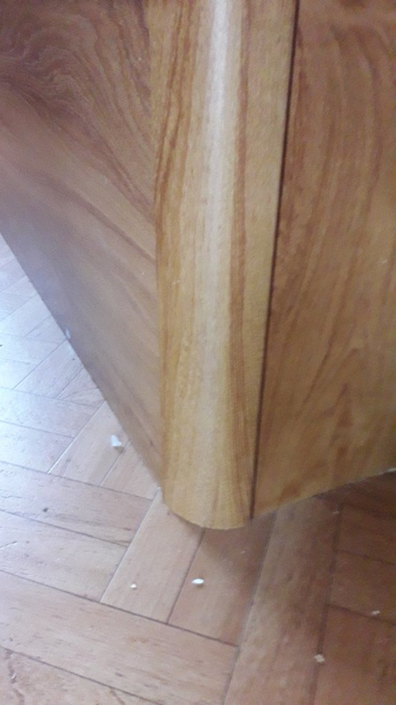

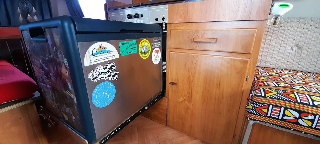

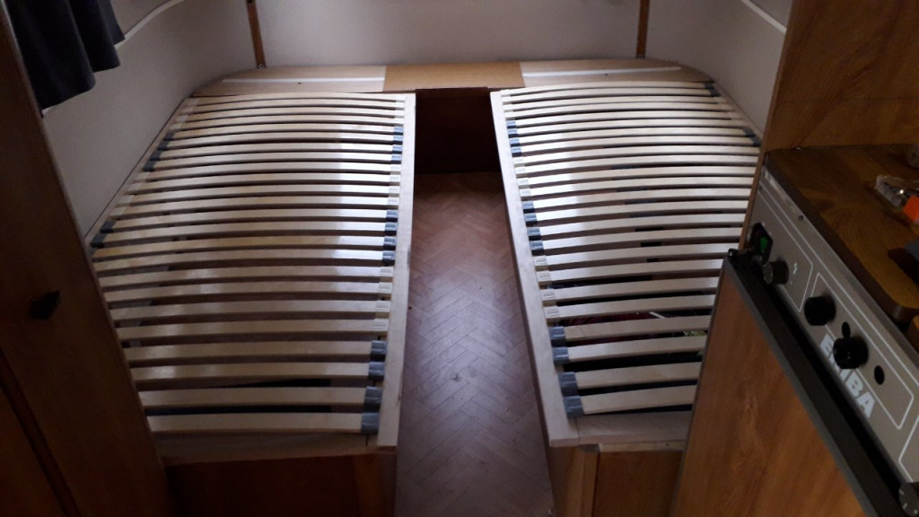

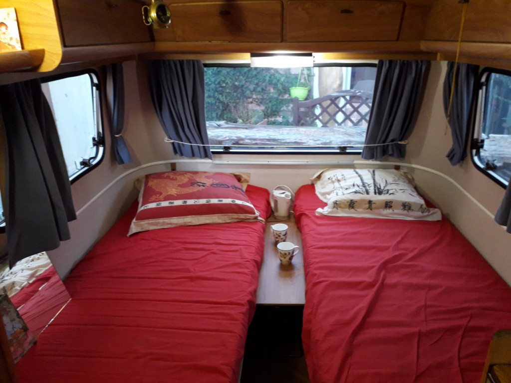

C'est de faire des lits jumeaux, afin de se lever facilement. Exit la penderie et exit le cabinet de toilette. J'ai très peu d'outils, une visseuse et une scie circulaire. Après réflexion et diverses mesures en recoupant tous ces meubles, en récupérant les vis et sans acheter de bois je peux tout transformer et en plus tout reste D'ORIGINE !

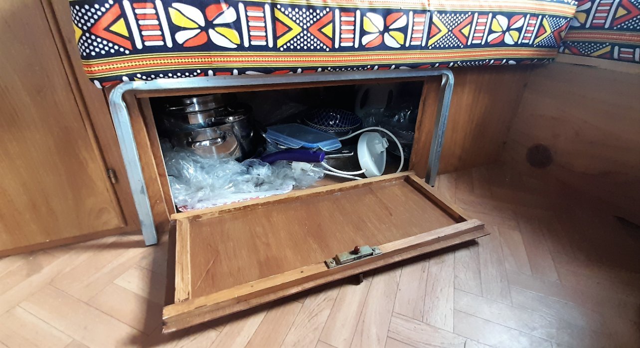

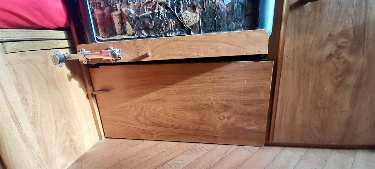

Le recyclage des portes du cabinet feront les coffres sous chaque lits jumeaux, et des morceaux de côté de la penderie des jolis angles pour les coffres.
La penderie sera réduite et recoupée par le milieu et ne fera plus que 50cm de large. Elle trouvera sa place en remplaçant le cabinet.
Des restes des côtés arrondis feront des étagères en prolongement des meubles hauts. Le côté mitoyen penderie/ réchaud sera découpé pour ouvrir le regard depuis les lits et aussi pouvoir gesticuler des bras quand on s'habille. Deux sommiers bois 80x 200 achetés sur internet recoupés à 190. Pas de charnière ! car c'était trop compliqué à cause de l'épaisseur du matelas qui bloquait contre le mur. Les sommiers sont simplement posés sur les coffres et deux tourillons collés viennent s’encastrer sur les montants des coffres, comme cela, ils restent en place pendant le trajet. Deux matelas premier prix en mousse (d'un grand magasin suédois) facile à recouper pour les arrondis de tête de lit, L'idée N°2

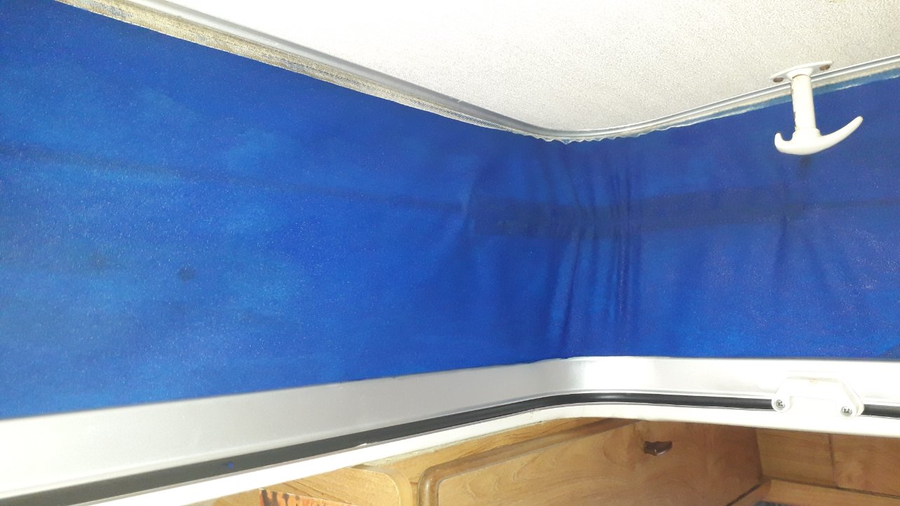

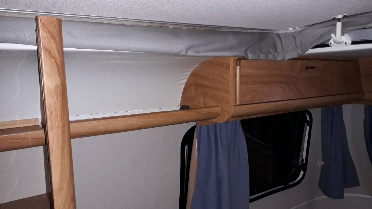

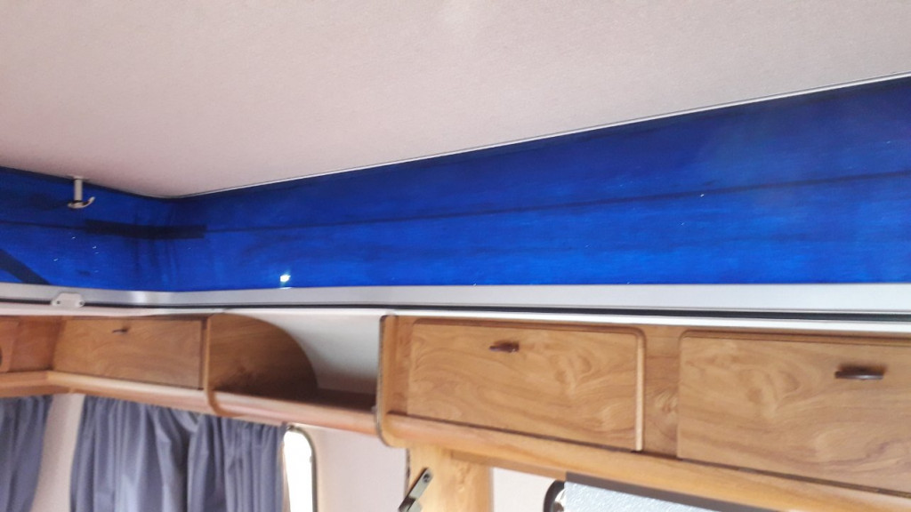

C'est de trouver une solution pour la toile de toit toute moisie. Sur le forum le démontage est déconseillé car fastidieux et difficile. Les techniques de nettoyage du moisi ne me convainquent pas,
Que faire ?
Mon grand père ( Pompier à Toulouse) tirait de son expérience de l'entretien des murs du casernement, l'adage suivant : « peinture sur crasse/ égale propreté ».
Voila la solution.. De la peinture pour tissus, bien foncée pour cacher la misère et en plus réduire la lumière pour dormir.
BLEU BRILLANT comme cela je ferai des pochoirs en forme d'étoiles et de satellites qui feront plaisir aux petits enfants L'idée N°3

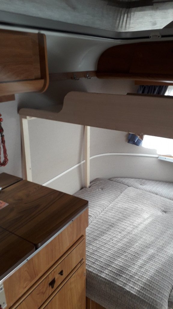

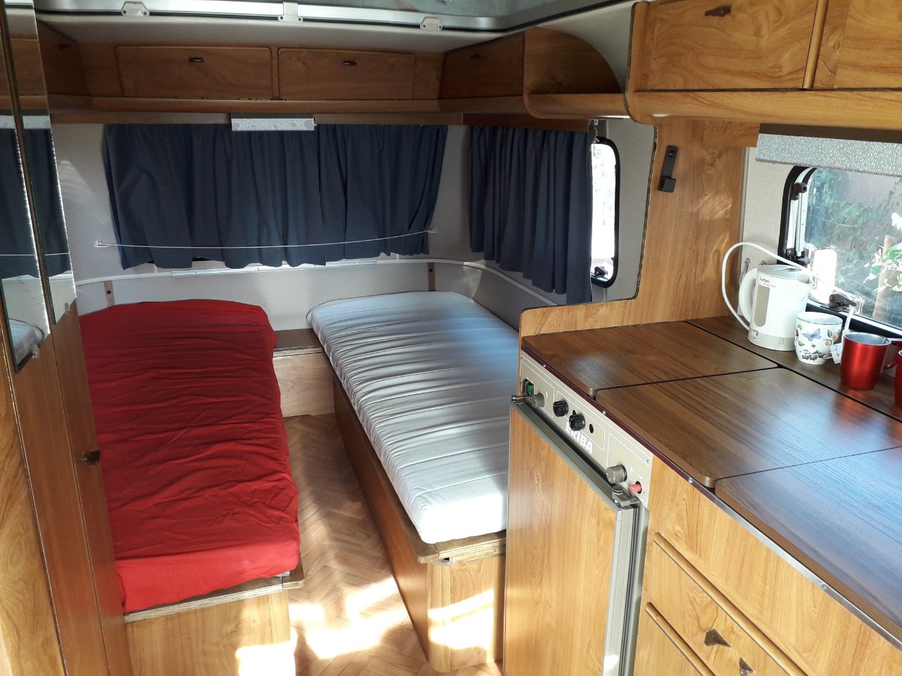

C'est de pouvoir dormir à cinq. 2 adultes et 3 petits. J'ai pompé les différentes idées de lits superposés sur le forum. Le résultat est un lit en bois. Les montants latéraux tiennent touts seul (aucune vis sur la structure) et peuvent rester (ou non) tout le temps en place. Le sommier est en 2 morceaux de contreplaqué de bouleau, comme cela je le démonte facilement et je le pose sur chaque lit jumeau pendant les trajets pour éviter que les vibrations n'usent les côtés de l'ériba. Quand nous partons en couple le lit reste au garage et nous profitons de tout l'espace de la Troll B612
L'idée N°4

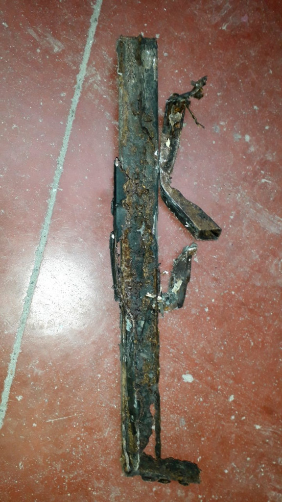

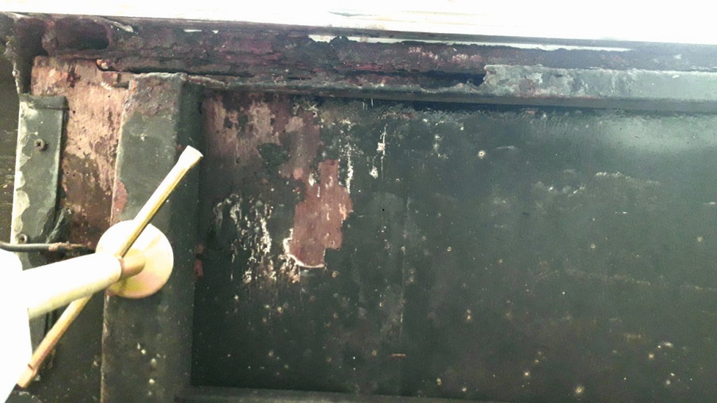

C'est de s'occuper de la rouille. Tout les montants, au niveau de l'entrée, sont détruits car la porte laisse entrer la flotte depuis des années. Le challenge, c'est que je ne veux pas démonter le plancher. C'est cool de connaître un pote carrossier: d'abord des conseils avisés, du matériel pro, hyper pratique, et en plus, pendant que je le fais rire en bricolant comme un manche, il me repeint les rayures de ma voiture ! L'idée N° 5 la pose d'un Al Ko 3004 rien à raconter .
L'idée N°6

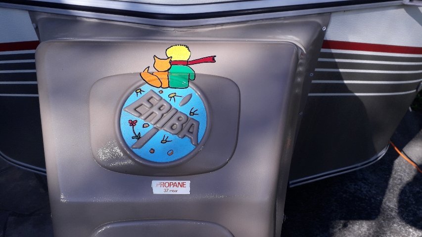

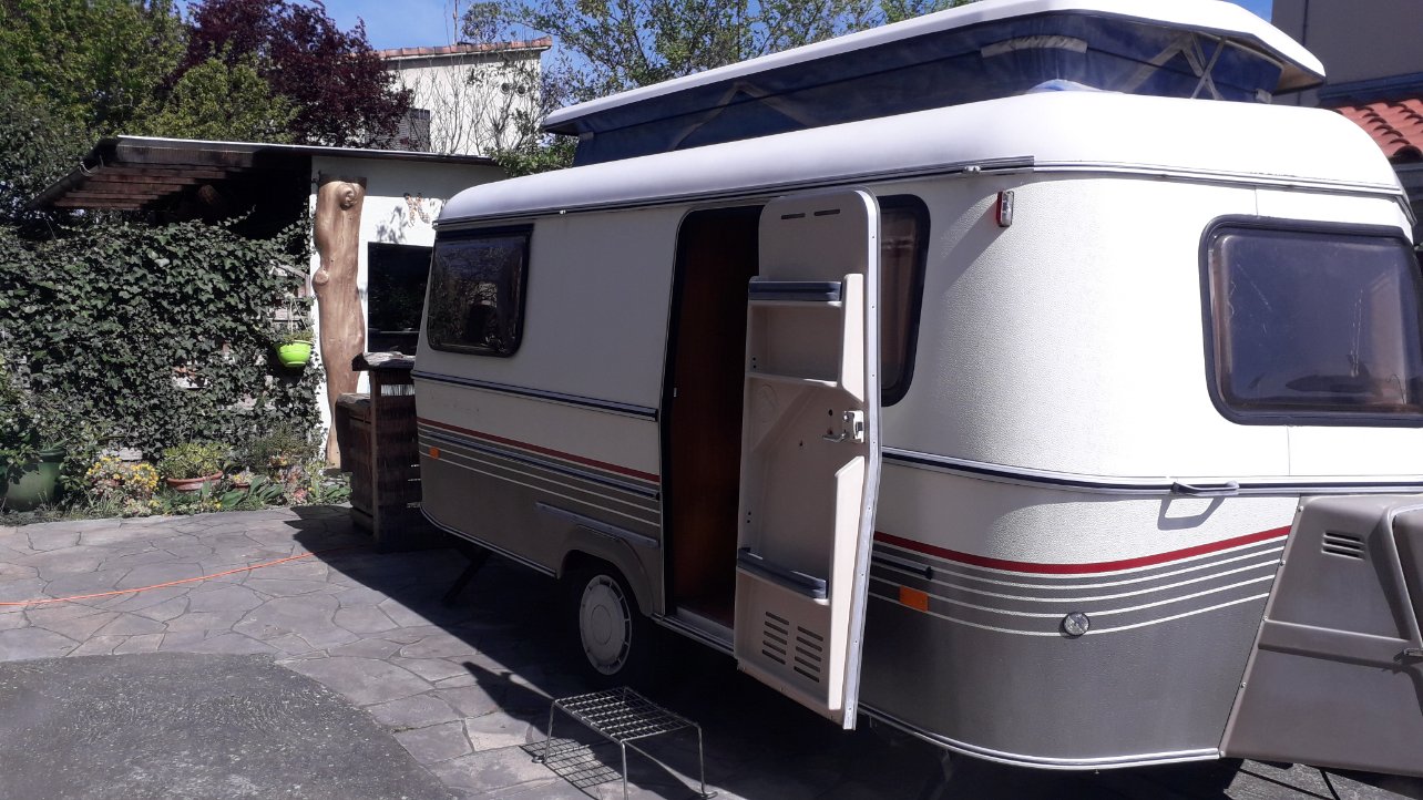

C'est de créer une déco extérieure. Je vais commencer demain puisque je suis comme tout le monde confiné chez moi et qu'un peu de travail artistique me changera les idées.
Nous dormirons le week end dans la caravane dans le jardin. Petite ambiance de vacances
L'idée N°4
L'idée N°6

- Messages : 20717
Re: Des nouvelles de ma Troll B612
Je t'ai redressé les photos; du beau boulot, ça occupe, j'espère que tu en as gardé pour le confinement ....
Pour l'anti lacet, à moins que tu l'aies déjà, un AKS 1300 devrait amplement suffire, il est donné pour 1300 Kg, et évitera de te faire secouer l'arrière train par les 4 pastilles du 3004.
Une question concernant la peinture de la toile, ça reste souple et ne fait pas cartonné, je demande ça car la mienne commence aussi à être piquée de points noirs ???
Quelle référence et où as tu acheté cette peinture ?

merci pour les photos Je veux bien apprendre la technique. En MP si tu veux.
Pour la peinture c'est de la peinture TEXTILE COLOR sur internet. Pour remplacer le fixage par fer à repasser, j'ai utilisé le sèche cheveux puissance maxi et très près du tissus. Attention aux taches qui sont difficile à faire partir. Bien protéger les alentour être ZEN.
Je pense que je ferais l'extérieur en gris si je trouve.

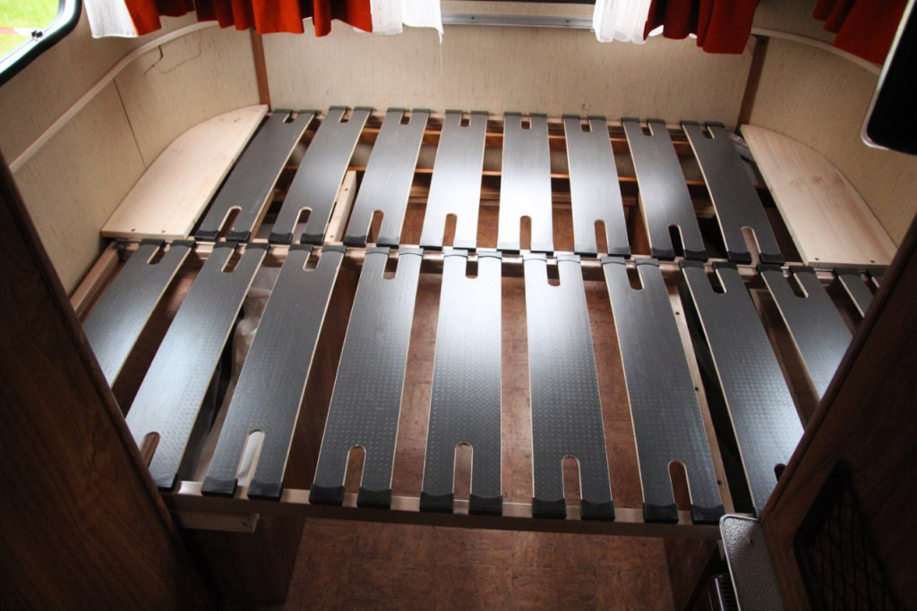

Quelle est la matière des cadres sommiers lattes? STP

Les cadres sont en bois. Ce modèle étant livré à domicile, il était donc en pièces détachées.
Je l avais choisi car scier des montants en bois c'était super simple. J ai juste eu à répartir les coupes à chaque bout pour équilibrer les lattes.

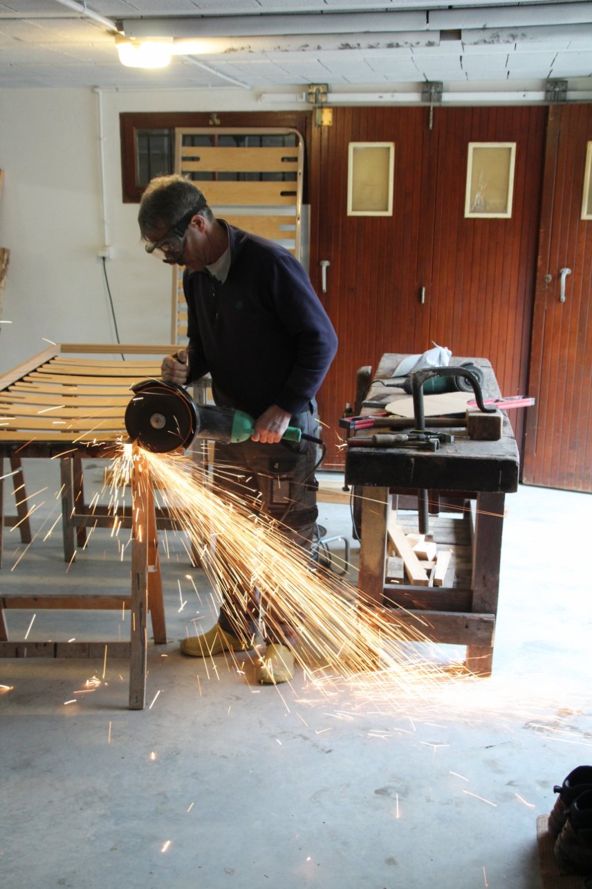

Oui Binbin je vois ce que tu veux dire :
C'est pour une Triton BST.
Et travail fini :
Merci Binbin d'avoir joué de la disqueuse.

Reçu hier peinture textile 1litre de blanc et 2x45ml de noir pour faire du gris. La toile de la pontos n'est pas nettoyable. Tout essayé..bicarbonate, vinaigre blanc, vanish et même nettoyeur vapeur... donc peinture

Moi z'aussi ça m’intéresse, ce que je veux savoir c'est si la toile restera souple après peinture, et pas "cartonnée"...Les Comtois a écrit : sam. 21 mars 2020 20:24 Reçu hier peinture textile 1litre de blanc et 2x45ml de noir pour faire du gris. La toile de la Pontos n'est pas nettoyable. Tout essayé..bicarbonate, vinaigre blanc, vanish et même nettoyeur vapeur... donc peinture![]()
- Messages : 6638
Logiquement comme c'est une peinture à l'eau qui se fixe à la chaleur la toile doit rester souple. Donc utilisation d'un décapeur thermique après application. Je vous dirai après le travail.

merci pour vos messages, c'est du bon lien social qui réchauffe !!!
Pour la peinture c'est celle là https://www.creavea.com/peinture-textil ... 39353.html que j'ai utilisé,
Un bidon est suffisant pour tout l'intérieur, La toile reste souple.
Cette peinture se diffuse dans la trame du tissus et donc traverse de l'autre côté, Mais vous ne maîtrisez que partiellement le résultat extérieur, Il faudrait donc faire aussi l'extérieur, Personnellement le bleu pétard à l'extérieur ne m'inspire pas, J'attends la fin du confinement pour commander un bidon de GRIS.
Faites des essais sur un bout de tissus avant de vous lancer.
J'ai peint au pinceau plat en faisant très délicatement car la peinture est difficile à nettoyer sur les parois de
et même sur le sol en lino. A nettoyer de suite avec un chiffon humide.
Bonne peinture et bon résultat, il va y avoir des
de toute couleur !!!!!!!

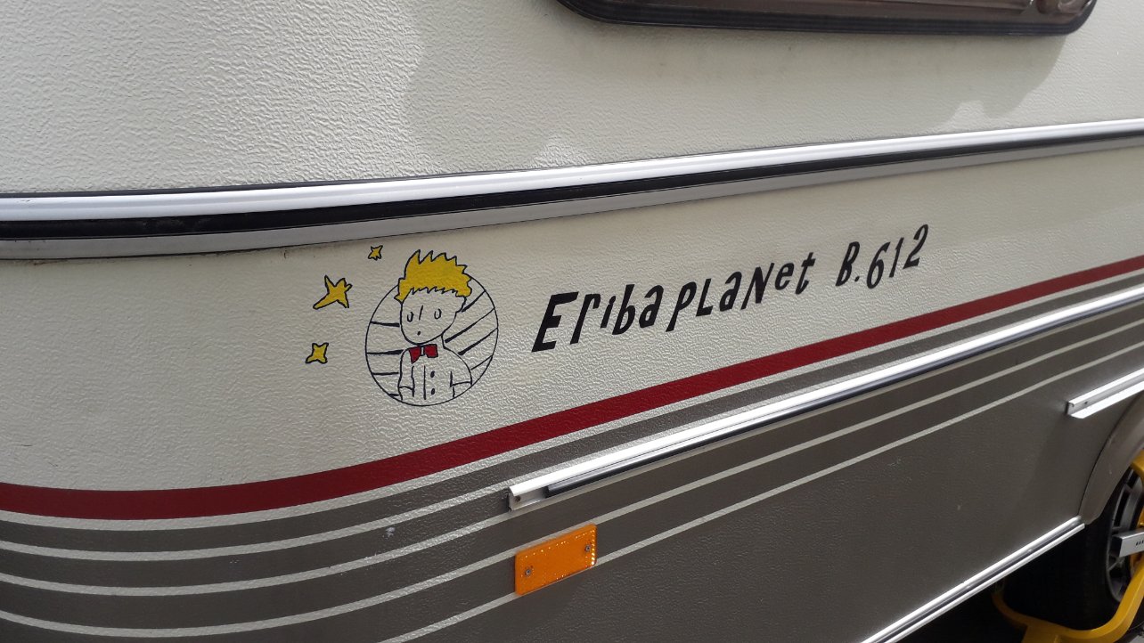

Je m'amuse à personnaliser la B612....... Bonne journée à vous tous AlainL'idée N°6

Bonjour à toutes et Tous,
Aie ! Le soleil a disparu sur Toulouse, cela change tout pour le moral !
Alors c'est le moment d'être dans la création !
Je continue sur le thème de Saint -Exupéry, Les stickers Eriba touring ayant disparu, je les remplace par le nouveau nom de L': eriba :
Dimanche j'ai dessiné le petit prince et lundi le nom sur un seul côté !!!! ne surtout pas aller trop vite pour en garder pour demain et après demain !!!! Voici voila, je m’arrête là pour la déco extérieure avant quelle ne se soit trop chargée,
Cordialement Alain

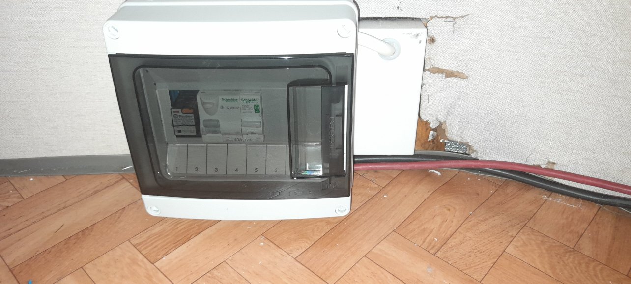

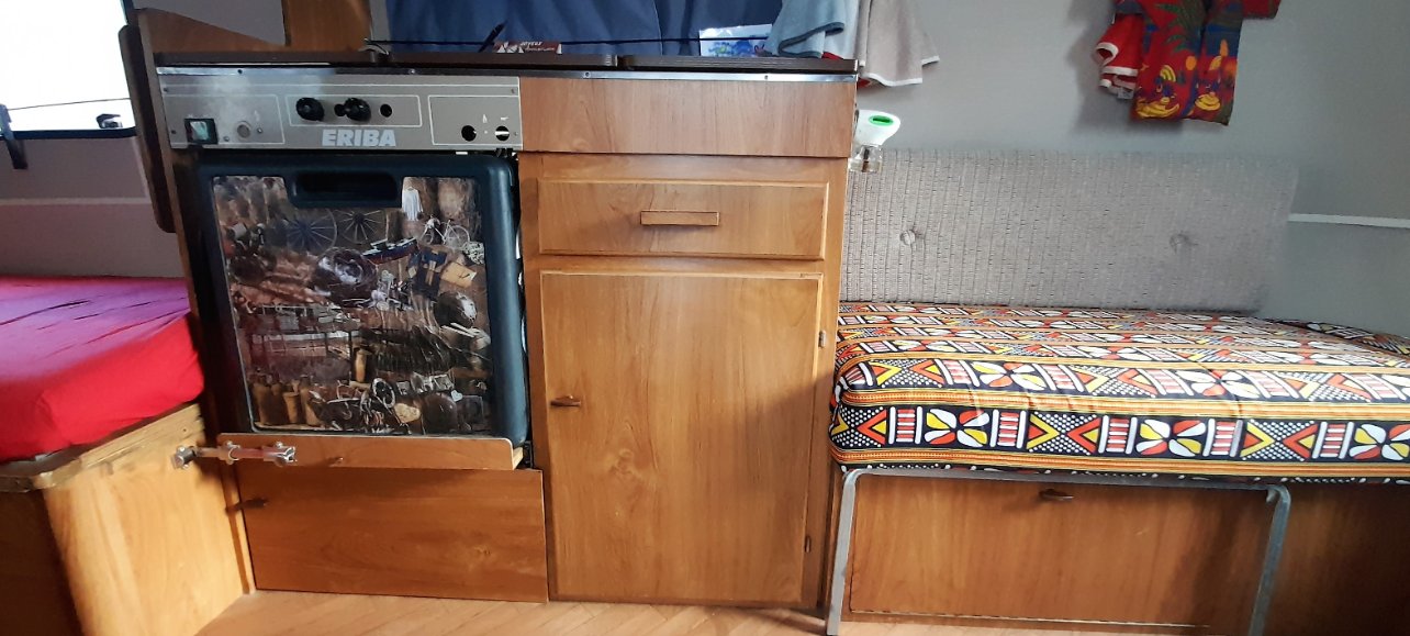

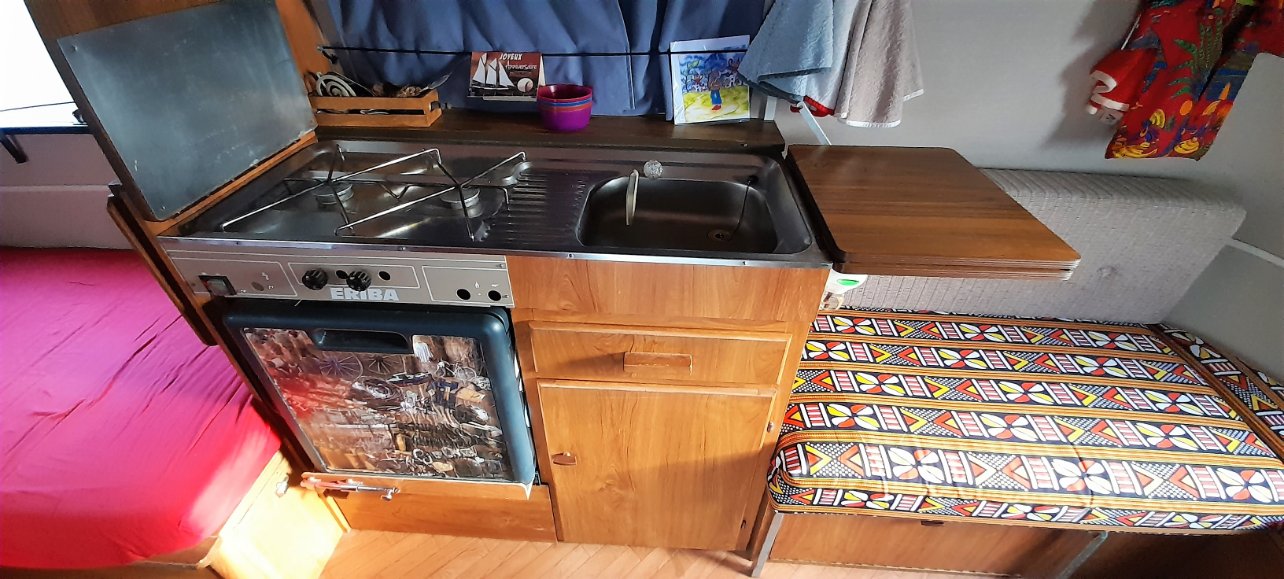

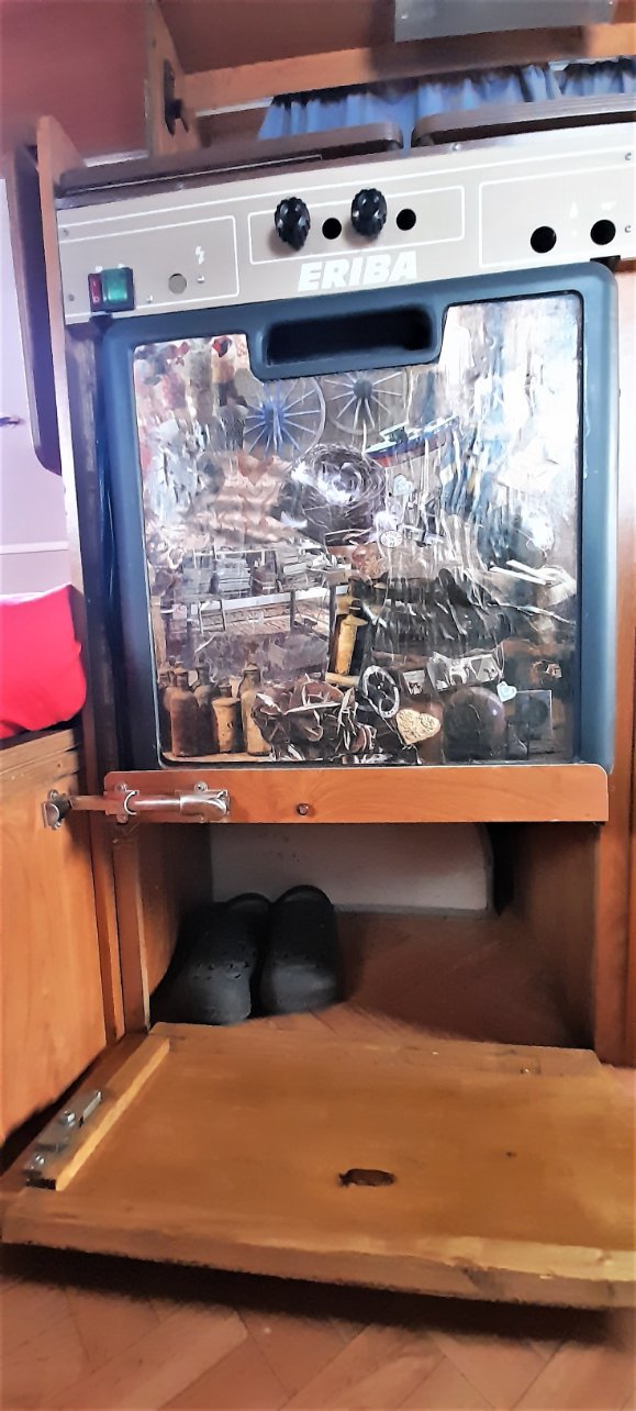

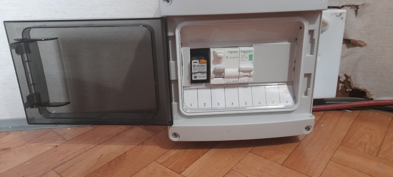

Bonjour à toutes et tous,

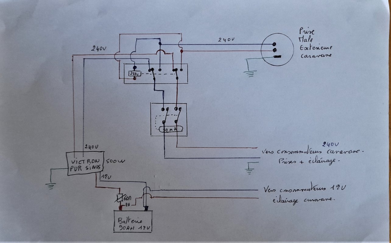

Nouveaux travaux en 2022 motivés par ma très forte envie de découvrir le camping de Kerhillio à Erdeven (Morbihan). Ce camping est vraiment comme dans les années 70. Immense, au milieu des dunes, avec un placement totalement libre, pas d'éclairage, pas d'électricité. Ambiance woodstock vraiment comme on aime. Notre frigo d'origine (1990) ne fait plus vraiment de froid en période de canicule et surtout quand nous stationnons en plein soleil.(même avec les ventilos auxiliaires). Et à Kerhillio nous seront en plein soleil !!!
J'avais une glaciaire à compression en 240V (de notre époque toile de tente) qui fonctionne vraiment très bien, elle fait même congélateur au besoin.
J'ai viré le frigo et adapté la glacière sur des glissières. Heureusement par chance cette glaciaire rentre dans l'emplacement aux centimètres près y compris malgré le passage de roue que j'avais complètement zappé avant de démonter le frigo. Ce qui m'a permis de créer en dessous un placard pour les chaussures, dans l'élan j'ai aussi fait une trappe sous la banquette. Il me fallait donc aussi être autonome en 240V.
J'ai révisé la partie 240V d'origine et remplacé la prise « Branchement » qui par vieillesse créait des infiltrations d'eau. Remplacement d'un bout de plancher, pose d'un différentiel 30mA et d'un coffret fermé. Coté 12V : pose d'une batterie gel 95 Ah. Achat d'un onduleur 500 W pur sinus (900 W crête pour absorber l'appel de courant du compresseur. J'ai conservé le panneau solaire pliable 100 W et le régulateur 30 A. Câblage d'un relais auxiliaire qui bascule automatiquement la source onduleur vers EDF quand on se branche au camping et inversement quand on se débranche. Aucun risque que les deux sources se rencontrent par inadvertance. Retour expériences coté loisir:
Kerhillio c'est vraiment très cool, silence et noir total le soir, les campeurs mangent réellement à la bougie. Ici les enfants jouent simplement dans les arbres du camping et font du vélo (pas de piscine, pas d'animateurs, pas de parc de jeux). Une immense plage surveillée à 100 m accessible à pied et qui descend en pente douce (idéal pour les enfants et les papy),
A 500 m à pied une placette avec des commerçants pour les courses indispensables, 3 café crêperie restaurants et surtout un café qui programme un concert gratuit tous les soirs, le tout inaudible du camping grâce aux dunes. Retour expériences coté technique.
Le réchauffement climatique en Bretagne c'était cool et fun pour les touristes, mais, mais...... y a pas que des touristes sur terre ! La glaciaire à compression c'est vraiment TOP peu importe la chaleur. Coté énergie solaire c'était parfait même si le panneau solaire 100 W ne fourni que 70 W maxi en plein cagnard, la glaciaire a toujours fourni du froid sans défaillir. Par contre il ne faut pas rêver : avec une caravane stationnaire et une glaciaire à compression l'autonomie solaire totale c'est inatteignable.... dès qu'il y a 3 jours de grisaille ou si vous êtes sous des arbres c'est mort !!!!!
Cordialement Alain
Sinon le solaire c'est bien pratique aussi quand nous stationnons sur des festivals ou à des emplacements sauvages.
