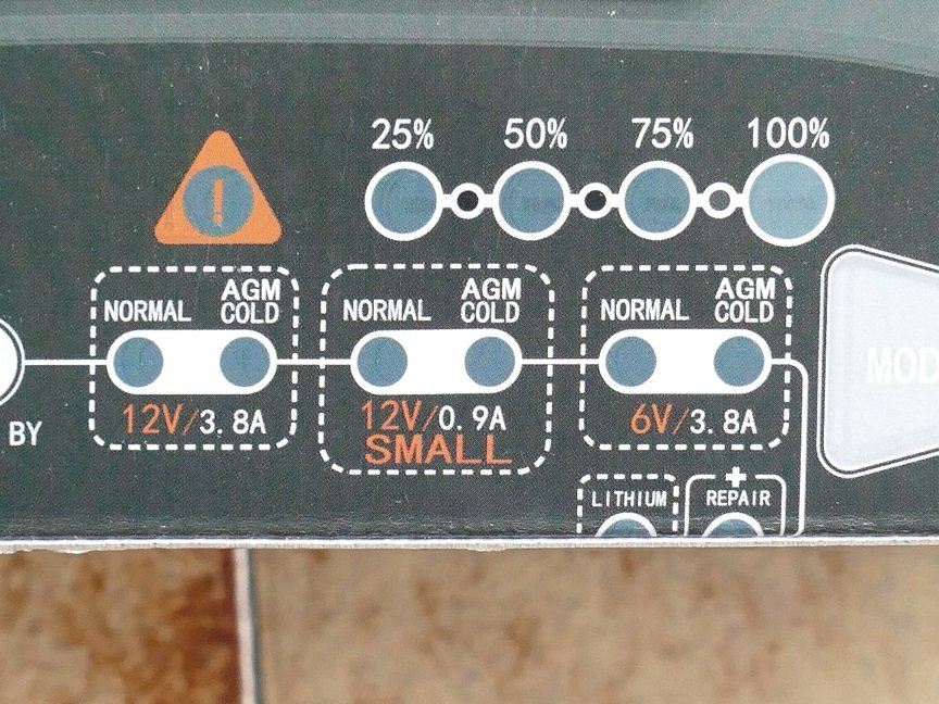

J'ai besoin de recharger la batterie de mon véhicule ! :pleur4:
Le koléos m'indique, "batterie faible". Je ne roule pas assez en ce moment.
J'ai regarder la batterie, 77 Ah.
Que pensez vous de ce chargeur
Chargeur de batterie CTEK MXS3.8 12V 3.8A pour batterie de 1.2-80ah 56-309
https://www.manomano.fr/demarreur-3439? ... EAQAvD_BwE
Je possède déjà un chargeur de cette marque, CTECK xs800 , mais surement trop faible, maxi 50 Ah. Très bien pour la tondeuse autoportée afin de passer l'hiver.

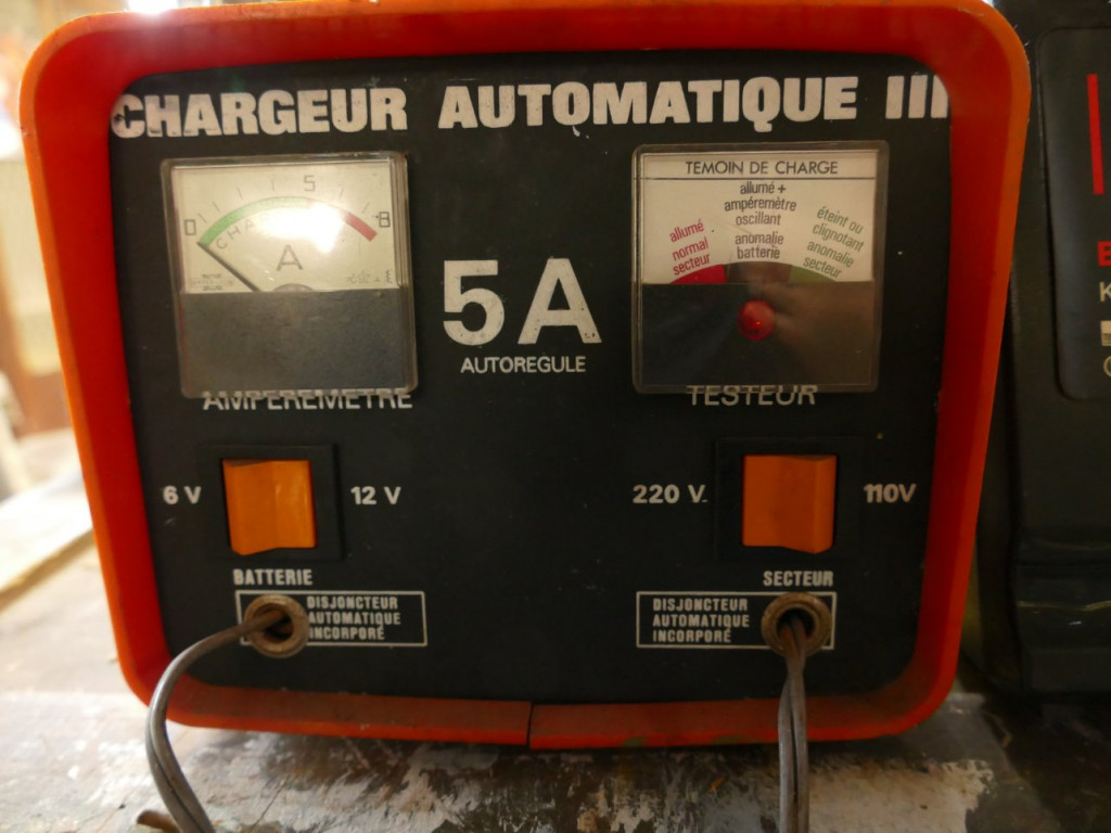

Bonjour . J'ai dans mes bricoles ces 2 chargeurs ma question est : peut- on charger une batterie sans enlever les cosses( sur voiture moderne ) ?
Re: Véhicule immobile
Normalement, il faut impérativement débrancher la batterie avant de brancher le chargeur,sous peine de détruire une diode de l'alternateur.
Il faut vraiment de la malchance pour que ça arrive ! mais ça peut arriver.
Perso j'ai recharger toute la nuit la batterie avec mon petit chargeur de tondeuse mais il est conforme pour une batterie au plomb, agm et gel .
Si tu débranches la batterie sur une voiture moderne, tu risques de perdre toutes les infos de l'ordi et devoir repasser la valise.
Michel, sur ta Peugeot, tu a surement une batterie AGM ou au GEL.

au cas ou...... n'oublie pas "l'option AGM" sur le chargeur. :super:

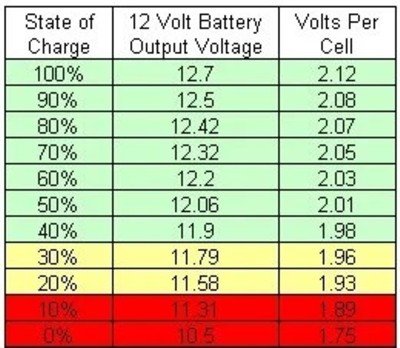

Elle devait être en dessous de 12 v, une batterie bien chargée c'est 12.6/12.7 v.
