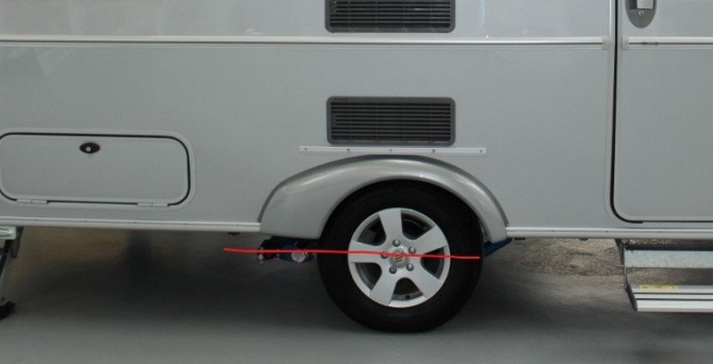

Voici 2 montages .
Un bon et un mauvais ! !
Inkederibatroll540-22 MOVER_LI (Copier).jpg (39.26 Kio) Vu 16360 fois
Inkedmover eriba_LI (Copier).jpg (55.92 Kio) Vu 16360 fois

Re: Mover sur 310 320
En voilà un magnifiquement installé par "La Rochelle caravanes", qui n'existe plus malheureusement..... et là pas de risque de le frotter !!!! :super:
Mover Reich La Rochelle Caravane.jpg (129.23 Kio) Vu 16068 fois
Mover La Rochelle CaravaneREC.jpg (49.03 Kio) Vu 16067 fois

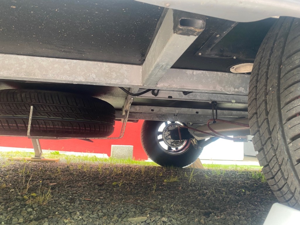

Ok j’ai pris quelques photos et des mesures pour mieux comprendre
Je les poste pour explications si tu peux
Hauteur arrière de la roue
Dessous à l’arrière
Dessous à l’arrière
Devant la roue
Devant la roue
Hauteur sous la caisse à l’arrière
Cotes entre la roue et le marche pieds
Vue d’ensemble de l’arrière
Ça ne ramasse pas tous les graviers et autres détritus envoyés à L'AR par les roues.
Ça implique en général de déplacer le marché pied, voire le supprimer. Sauf sur les 555 et 554, si ma mémoire ne me fait pas défaut.

Mh29 a écrit : jeu. 7 août 2025 14:47 ….
Entre le sol et le dessous du mover il doit y avoir combien en cm minimum?
Merci de tes conseils
Le rouleau du mover doit être au niveau du centre de la roue
phane a écrit : ven. 8 août 2025 10:19
Ou plus haut, caravane en charge (si possible techniquement), mais pas plus bas !!
