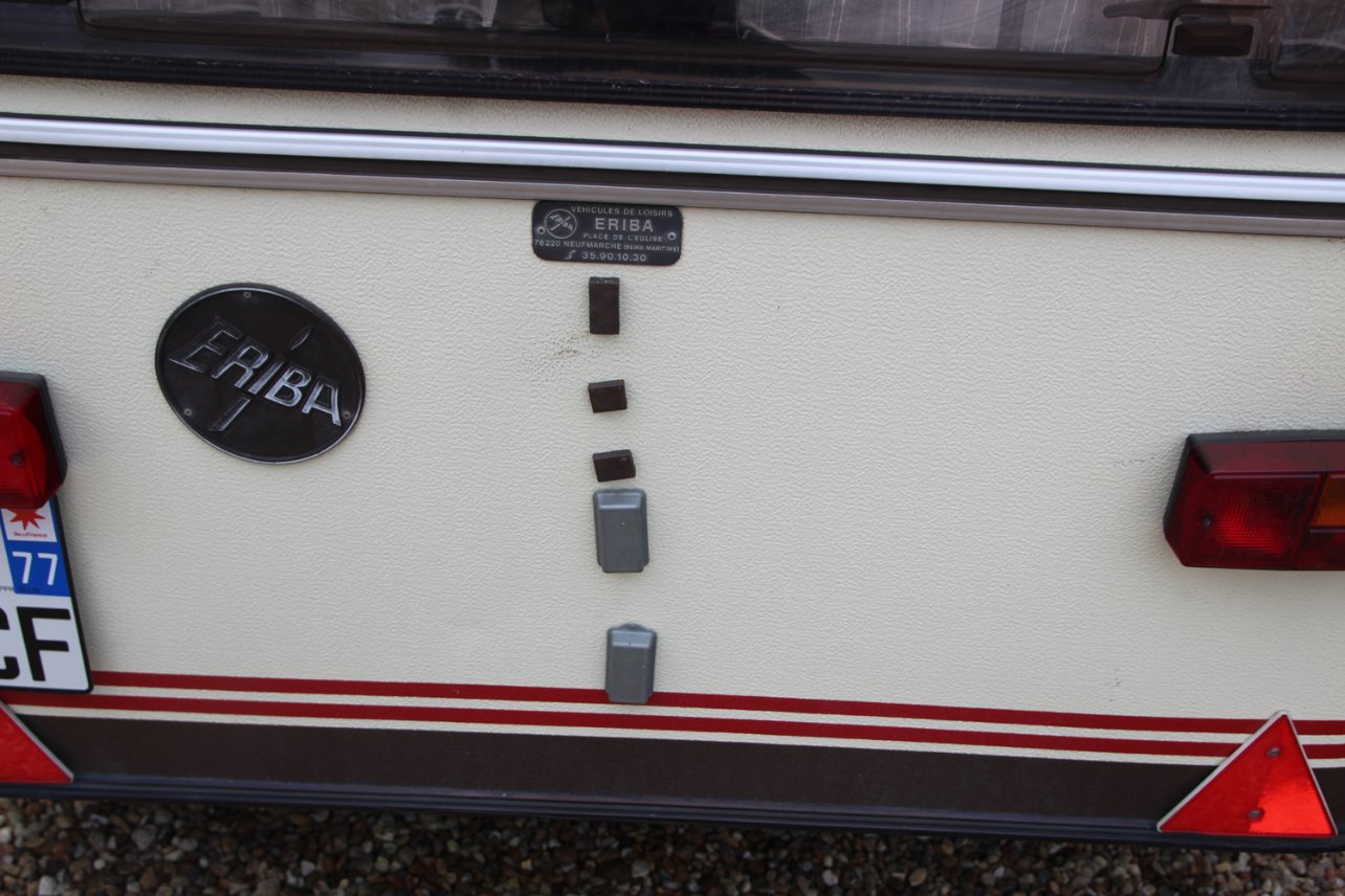

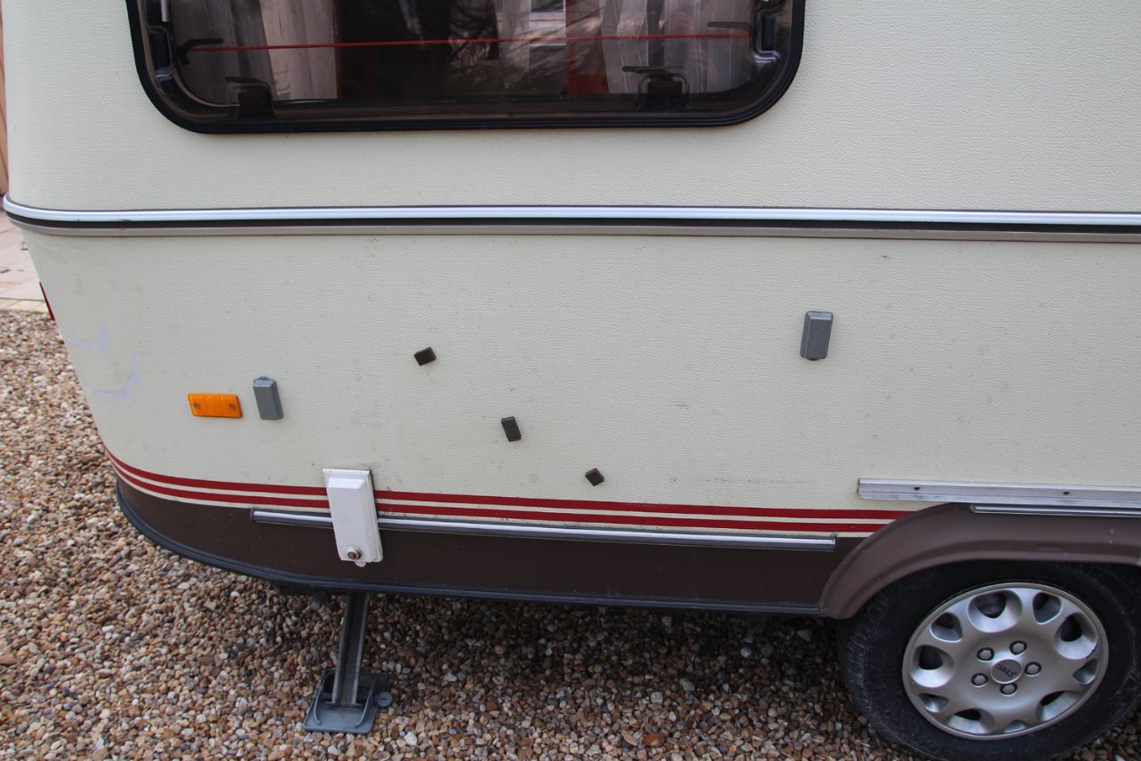

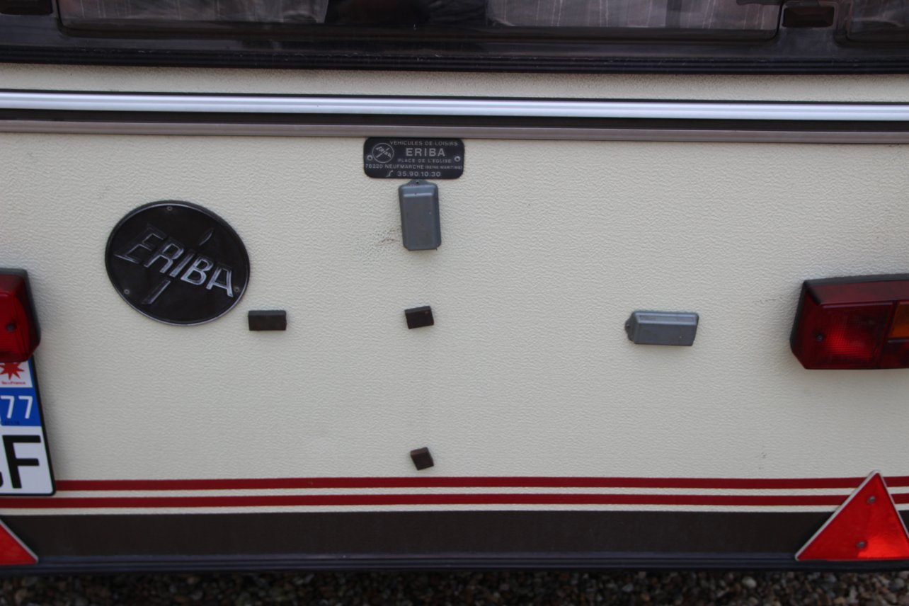

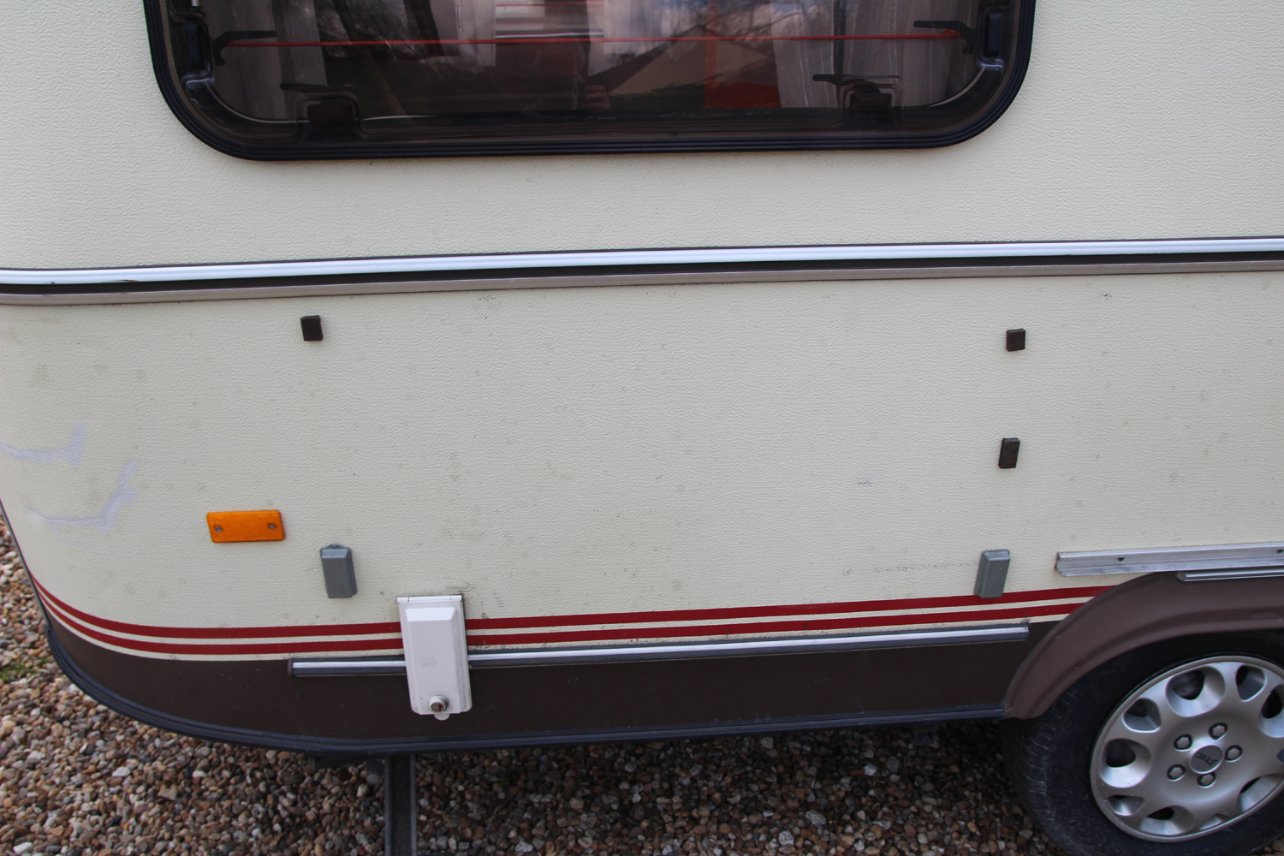

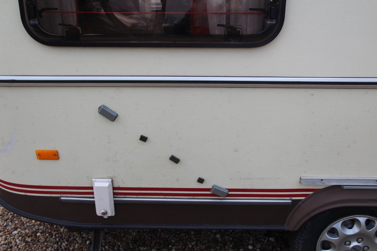

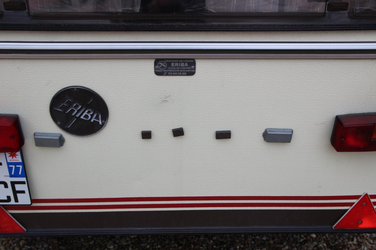

moi aussi triton de 88 mais avant j'ai cherché avec des aimants :
Et pour l'instant pas de solution pour un portillon.

j'avais cherché avec des aimants et j'avais trouvé la partie haute et en étais resté là pensant que c'était bon mais je n'avais pas compris que la barre était en travers. je ne sais pas si c'est grave si je la coupe.
