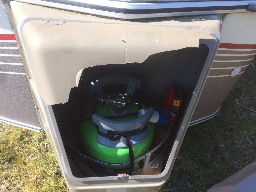

Bonjour à tous ...je m'aperçois que suite aux diverses tempêtes , ma porte de coffre de gaz sur ma superpuck de 1995 de mémoire , est complètement déchirée et détachée ...est-ce possible de réparer ça ? peut on acheter une porte neuve ? ....ou peut-être existe-t-il d'autres solutions .... Merci à l'avance de vos retours ..

Comme tu as les deux morceaux du coffre, je te propose de le réparer avec de la résine et de la toile de verre, posée sur l'arrière.
Il y a des kits de différentes tailles en vente dans les magasins de bricolage grand public.
C'est très facile à mettre en œuvre. Pense à scotcher la face avant pendant la réparation ce sera plus facile.
J'ai refais la capucine de mon WV et c'est très solide.

Merci pour vos idées ...600 euros , oui vraiment c'est abusé ...je pense que je vais tenter une réparation ..lorsque les magasins de bricolage seront re ouverts...A voir .

Les morceaux restants pouvant servir de gabarit,une plaque de contreplaqué marine devrait suffire à ré-assembler un coffre.Le maître-menuisier confirme t'il?
Re: porte de coffe arrachée
Posté : dim. 5 avr. 2020 08:18
luckyck a écrit : sam. 4 avr. 2020 21:19 Les morceaux restants pouvant servir de gabarit,une plaque de contreplaqué marine devrait suffire à ré-assembler un coffre.Le maître-menuisier confirme t'il?
Bjr Luck
Une simple plaque ? à voir, car la porte vient en chapeau pour créer de l'espace, faut la présenter et regarder si ça ne gène pas pour la bouteille de gaz. Après pour le px notre ami Théo fait de l'identique en mieux '. Ses réalisations sont plus solides que les originaux là ce n'est qu'une porte.

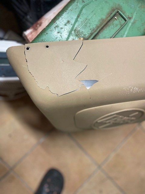

Petit déterrage de topic, mais il se trouve que je rencontre exactement le même problème. Gros coup de vent cet hiver et crac...
J'ai envisagé plusieurs solutions possibles hormis l'achat d'un neuf d'origine... 885 € :aille:
Donc, je m'apprêtes à tenter une réparation, mais j'aimerais bien connaître l'adresse dont il est question au cas où cela serait financièrement acceptable pour moi.
