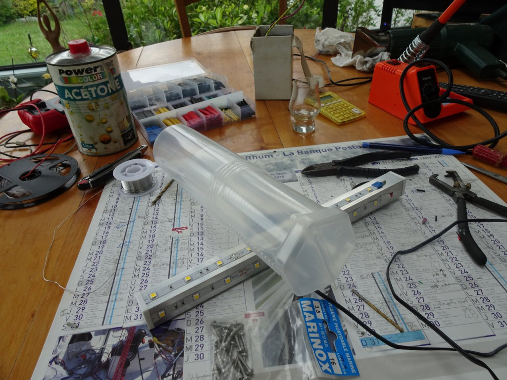

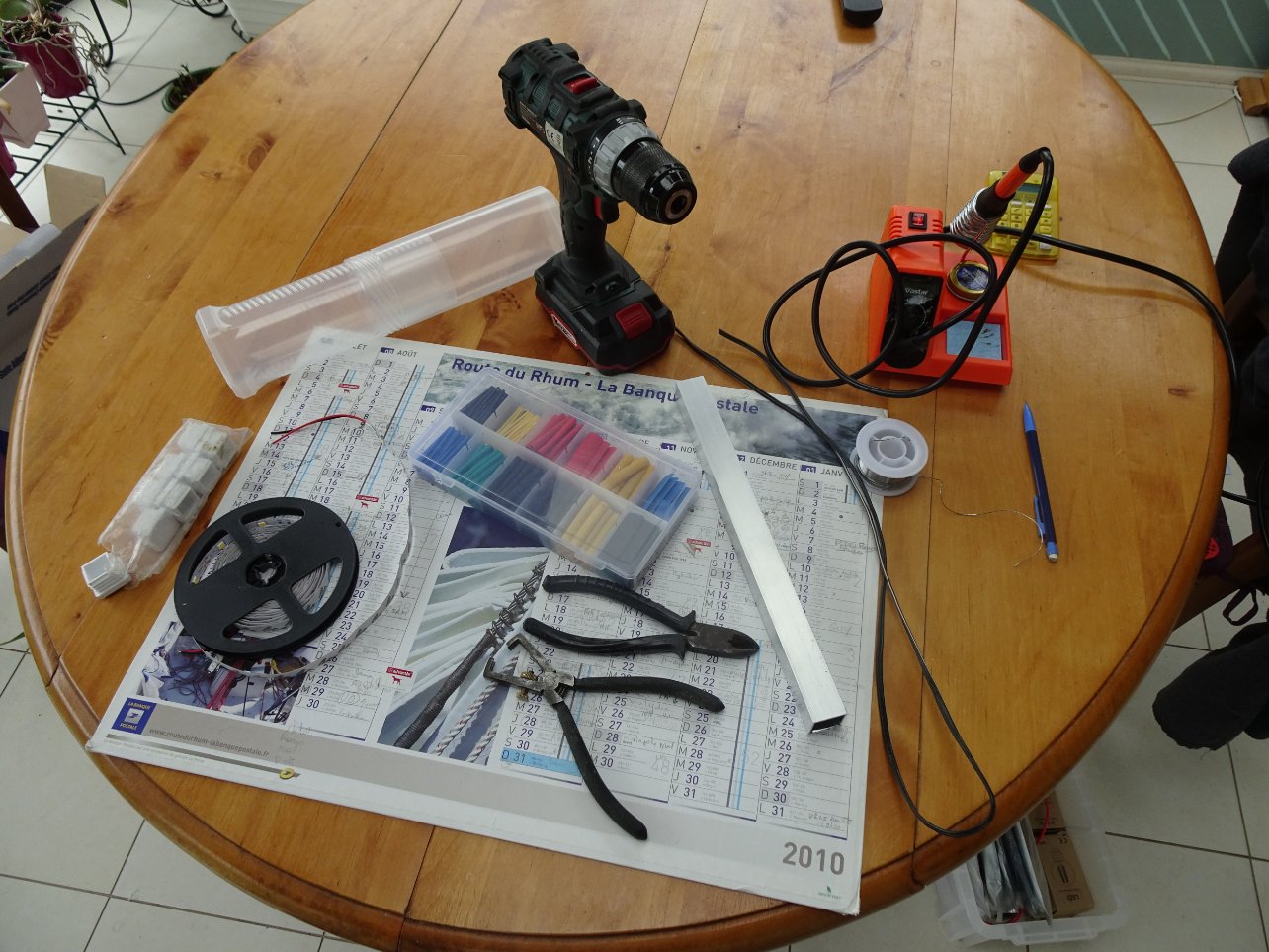

Toujours Finé cons et dans enfin de l'eau, de l'eau très orageuse, je me suis lancé dans la construction d'un lustre d'auvent avec le matos à disposition.
matériel de base
matériel de base

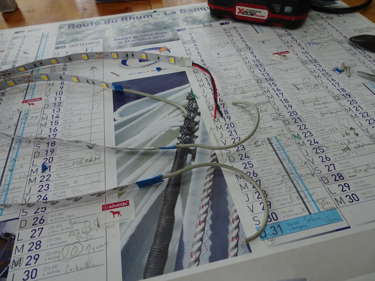

les bandes leds coupées à la bonne longueur

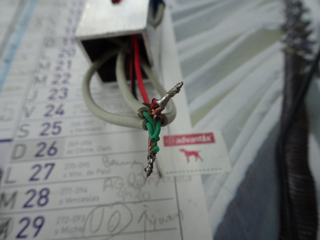

raccord et soudure des 4 bandes

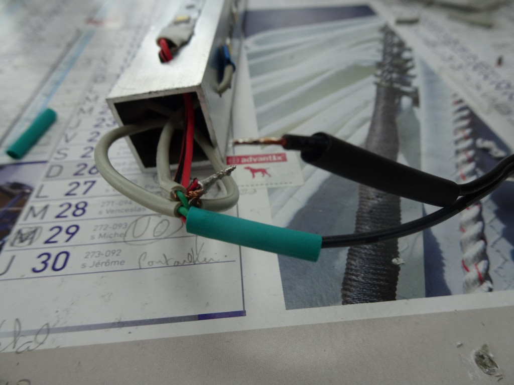

soudure avec l'alimentation générale et protection avec gaine thermorétractable. Après que le câble soit passé dans la fermeture du support

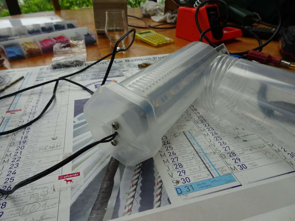

Utilisation d'une boîte de protection de pièce aéronautique pour le corps du lustre...Merci Kalou

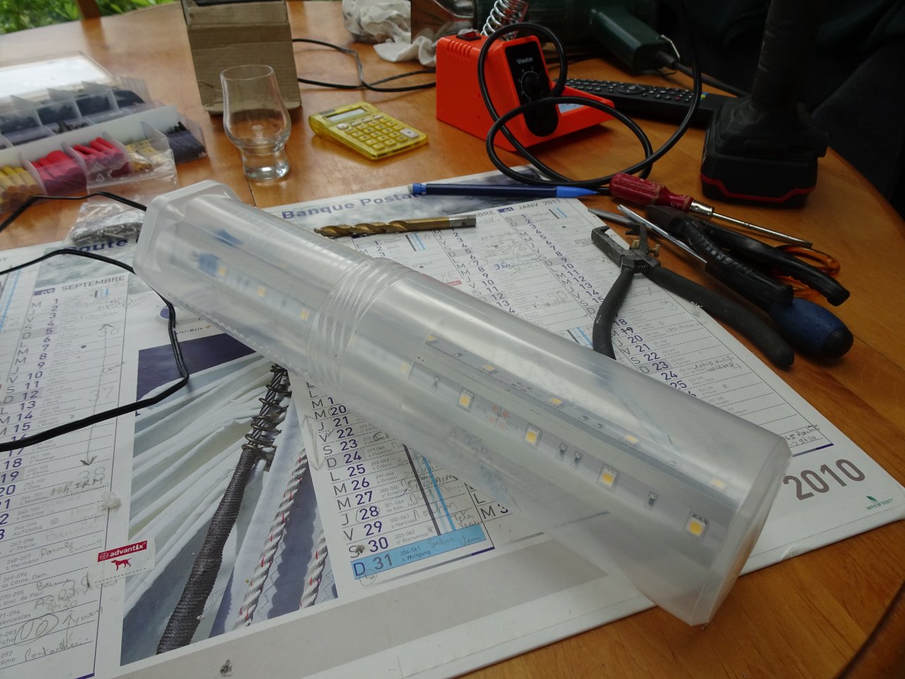

Fixation de la barre lumineuse dans la boîte.

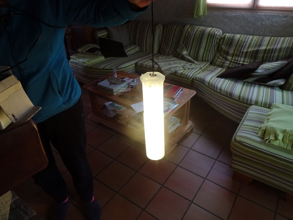

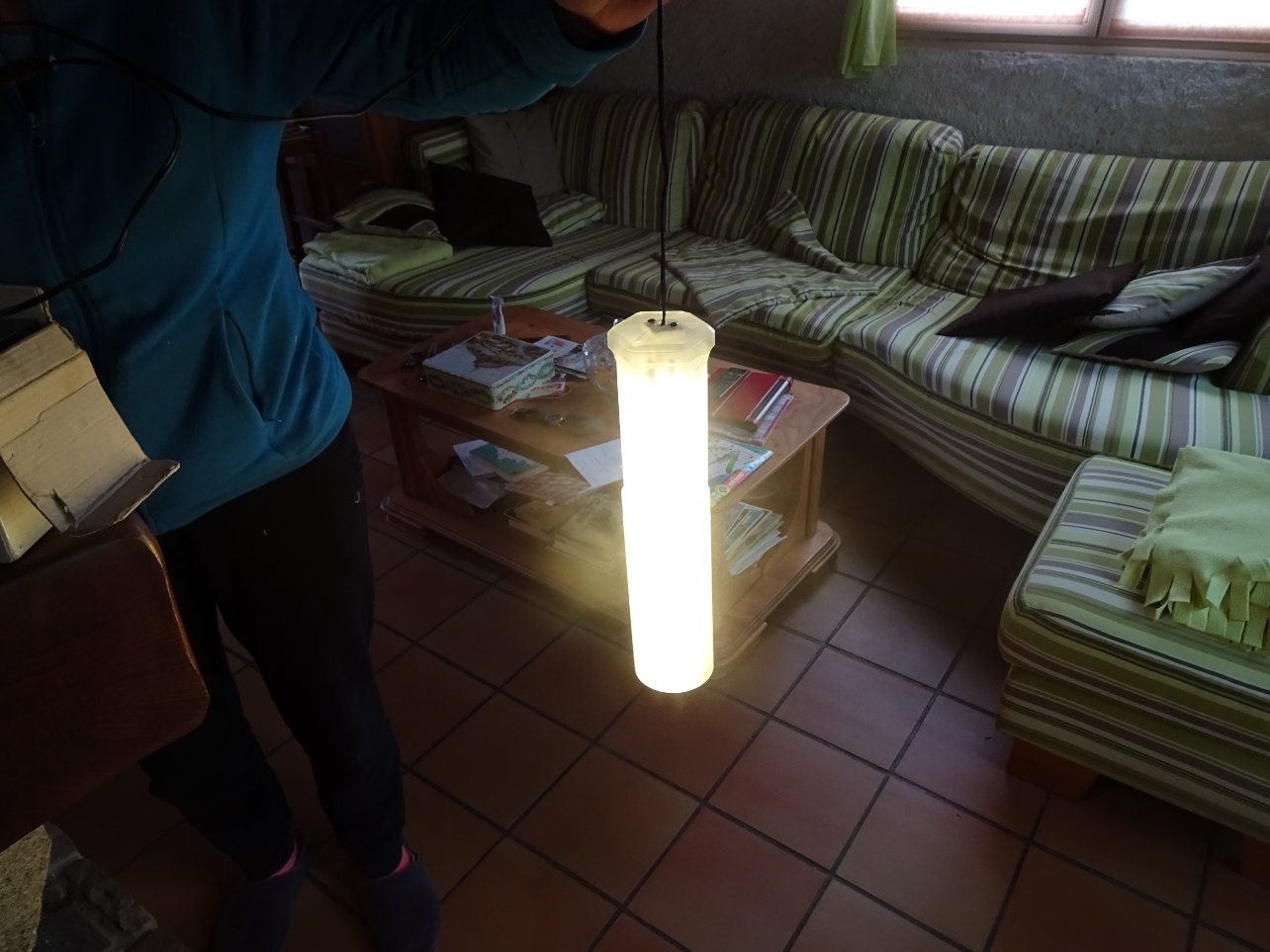

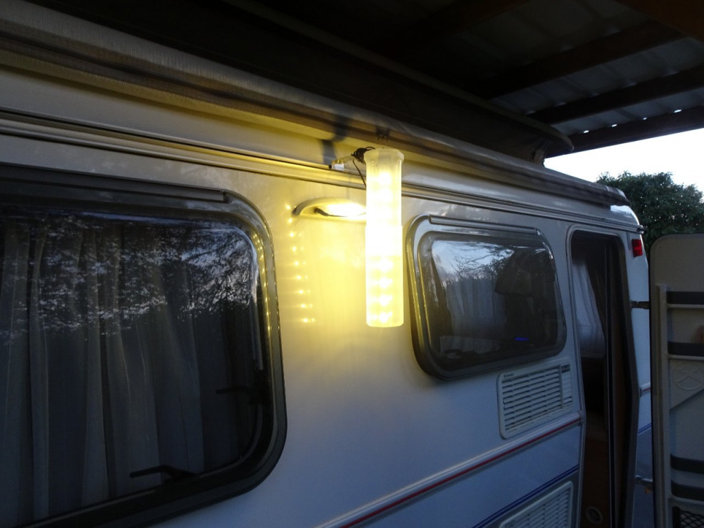

Et que la lumière soit

Et la lumière fut !!! :super: :super:

C'est direct 240 volts ou en 12 v ???

12v, Jean-Pierre.... branché sur la prise que j'ai intégré dans l'éclairage extérieur.
