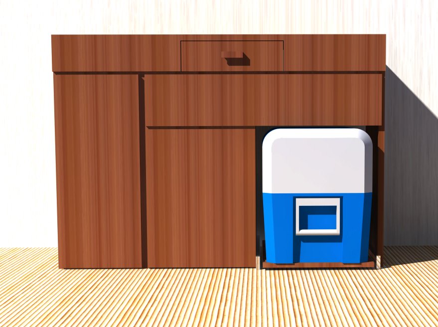

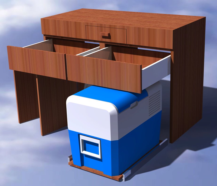

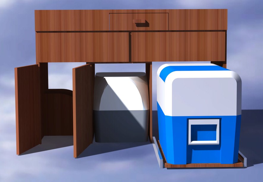

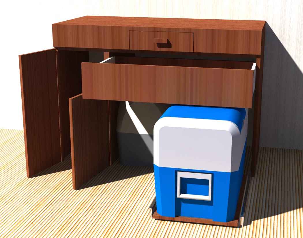

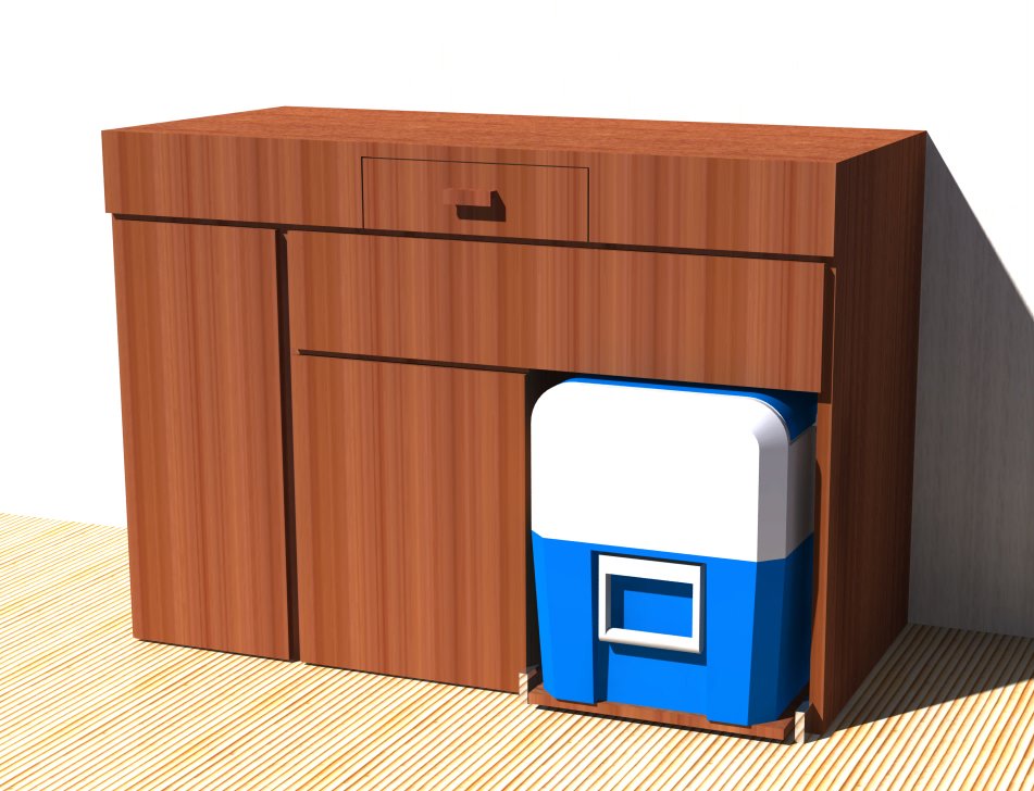

Et voici le projet
rendu cuisine 1.jpg (68.75 Kio) Vu 9528 fois
rendu cuisine 2.jpg (48.97 Kio) Vu 9528 fois
rendu cuisine 3.jpg (40.49 Kio) Vu 9528 fois
rendu cuisine 4.jpg (47.6 Kio) Vu 9528 fois

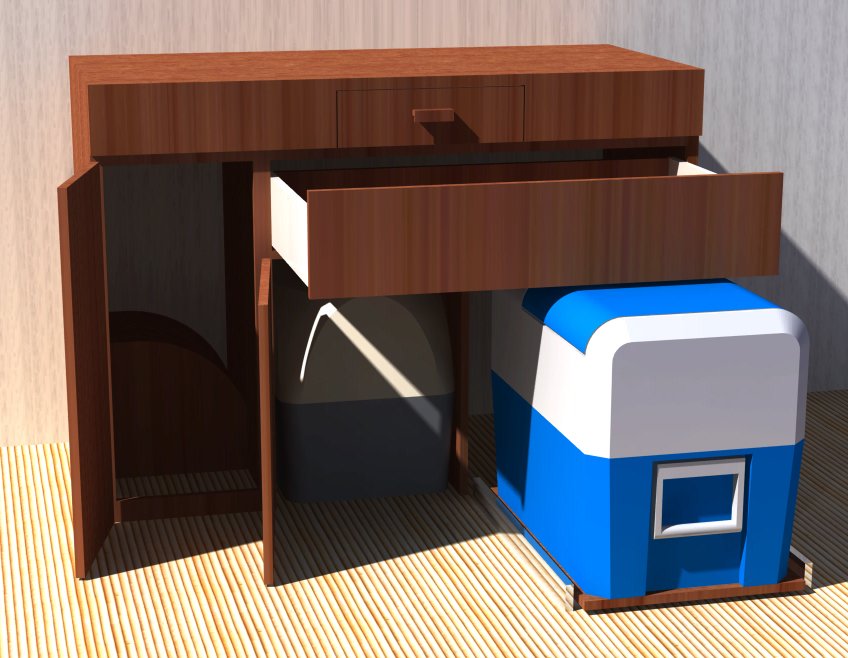

La glacière sera sur coulisses à billes, le WC dans une niche dédiée (avec la place au fond pour les produits) et une niche encore à gauche pour des produits d'entretien.
Le but étant aussi d'avoir un placard entièrement fermé pour le WC chimique, l'odeur des produits étant assez persistante.
Les deux tiroirs offriront des rangements plus pratique qu'un placard profond en placé au raz du sol
et pour finir, ayant une batterie et du gaz, on va monté un chauffage comme ça en remplacement du vieux Truma dont la sortie des gaz sous plancher ne correspond plus aux normes modernes
https://www.propexheatsource.co.uk/heaters/hs2800
Est-ce que des campeurs avisés auraient des avis, des remarques ou des critiques avant qu'on se lance dans la menuisierie ?
Merci d'avance

Critiques, remarques ?
8|
Je suis déjà très impressionné.
Vivement la suite.
MApomme
Re: Projet modification cuisine Triton
Bien cogitées tes modifications ; mais as tu tenu compte du passage de roue qui risque fort de compliquer ton projet ?
Bien, l'idée de monter la glacière sur un plancher coulissant :super:

Oui, je l'ai mesuré. On le voit sur la photo de face portes ouvertes. C'est lui délimite le côté de la niche du WC. Ça a été une contrainte dans le choix des éléments, WC notamment (vu le prix de glacière, c'était celle la et pas une autre)

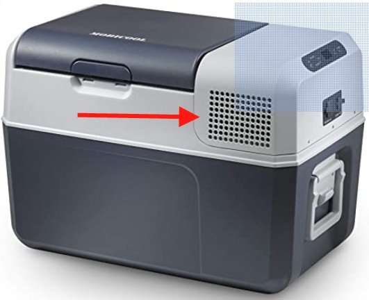

Ne pas oublier qu'il faut laisser libre l’ouïe d'aération, ce qui n'est pas très compatible avec ton projet

J'ai déjà dans le van une glacière montée avec le même jeu pour le passage de l'air, et ça fonctionne très bien depuis des années. Et puis je garde les grilles d'aération du frigo d'origine (une dans le plancher, une en hauteur). La section de passage de l'air entre la glacière et les parois est supérieure à celle des trous.

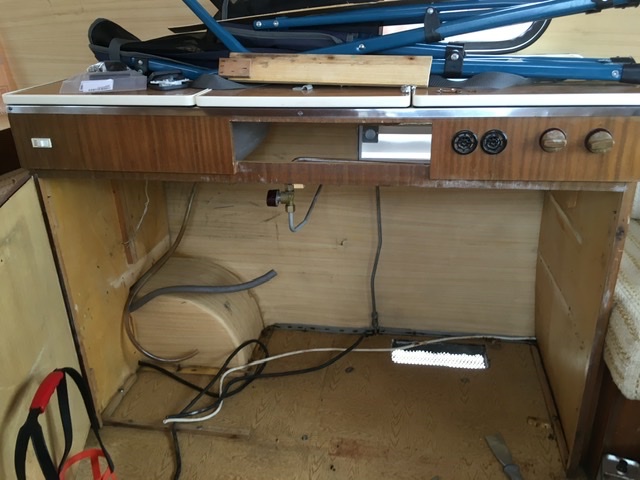

J'ai attaqué le démontage des éléments aujourd'hui.
Et du coup, je me suis rendu compte que le tuyau de l'évier allait passer en plein dans le futur tiroir de gauche.
Du coup, je revois un peu la disposition des rangements. Ca sera même un peu plus simple à fabriquer

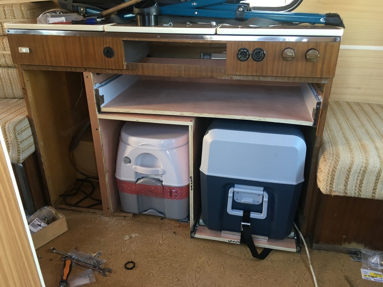

En tous cas, la place est bientôt prête. J'ai plus qu'à finaliser les plans au mm près, comme ce commanderai le bois déjà tout découpé (sauf ajustage à la forme de la paroi et trous de passage de câbles
Le chauffage aussi est démonté, y compris la niche je vais refaire un habillage à l'aplomb de la penderie. Avec un peu de chance, le chauffage soufflant propex va tenir en travers juste en avant du passage de roue.

Le projet est en cours...
La glacière coulisse bien et j'ai trouvé par où faire passer son cordon d'alimentation.
Elle a au moins 3-4cm de chaque côté pour respirer et l'aération haute de l'ancien trimixte donne juste au dessus
Le logement du WC est impec en profondeur, on peut stocker les produits derrière. Il faudra que je le cale avec des bandes de mousse en latéral.
Le tiroir intermédiaire coulisse impeccable.
Resteront les façades, les verrous, et retirer le gaz et tout l'électricité (ca j'aime bien)
