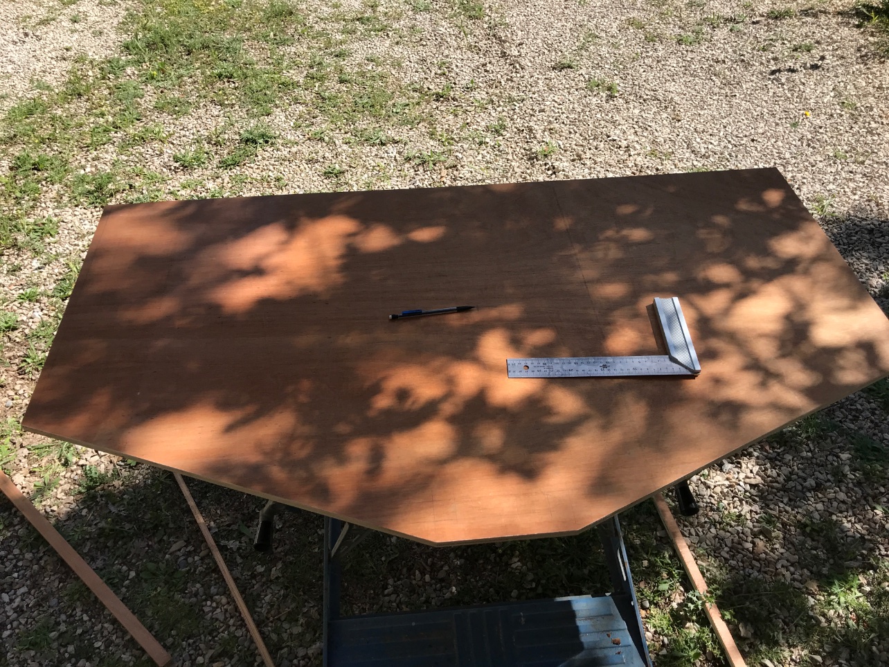

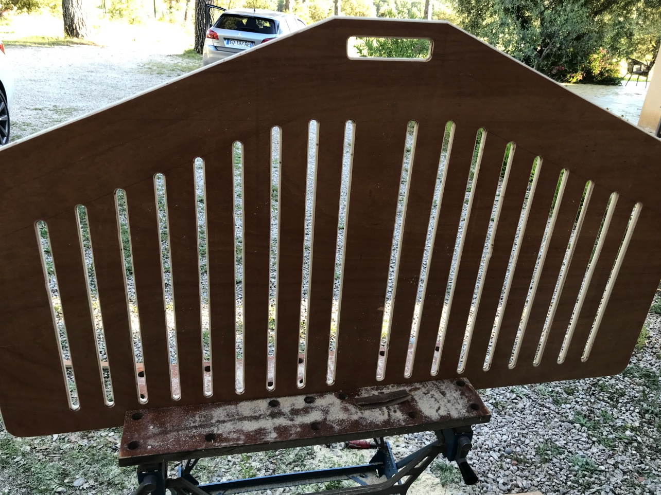

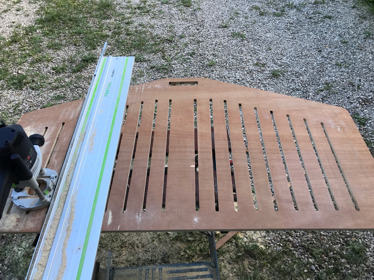

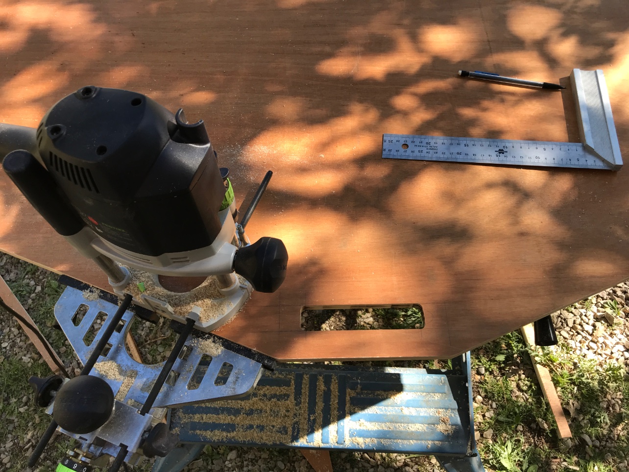

On commence par le ‘sommier’ en attendant le rail commandé chez cc+
Découpe cp16mm environ 140x55 aux extrémités puis reduit a 71x60 au niveau du rail + encore un peu:
Le encore un peu c’est pour une poignée:
Réalisation des lattes et perte de poids au passage, le premier qui me dit qu’a certain endroit j’ai dérapé je le :hurt1:
Et on arrondi les angles pour la finition bébé:
A suivre...

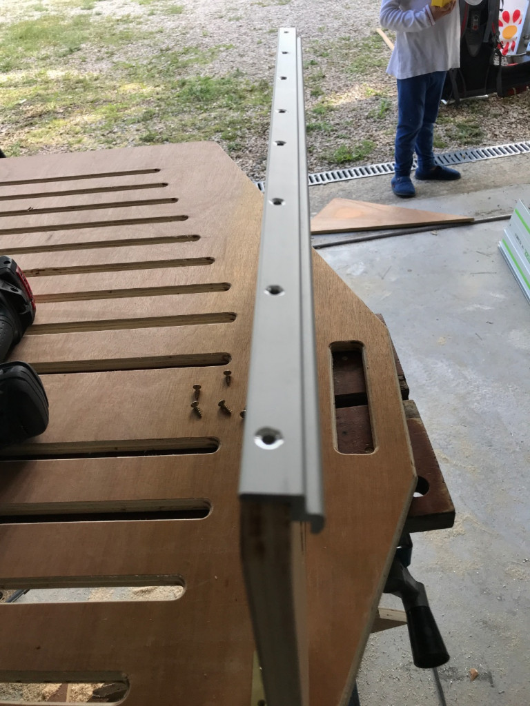

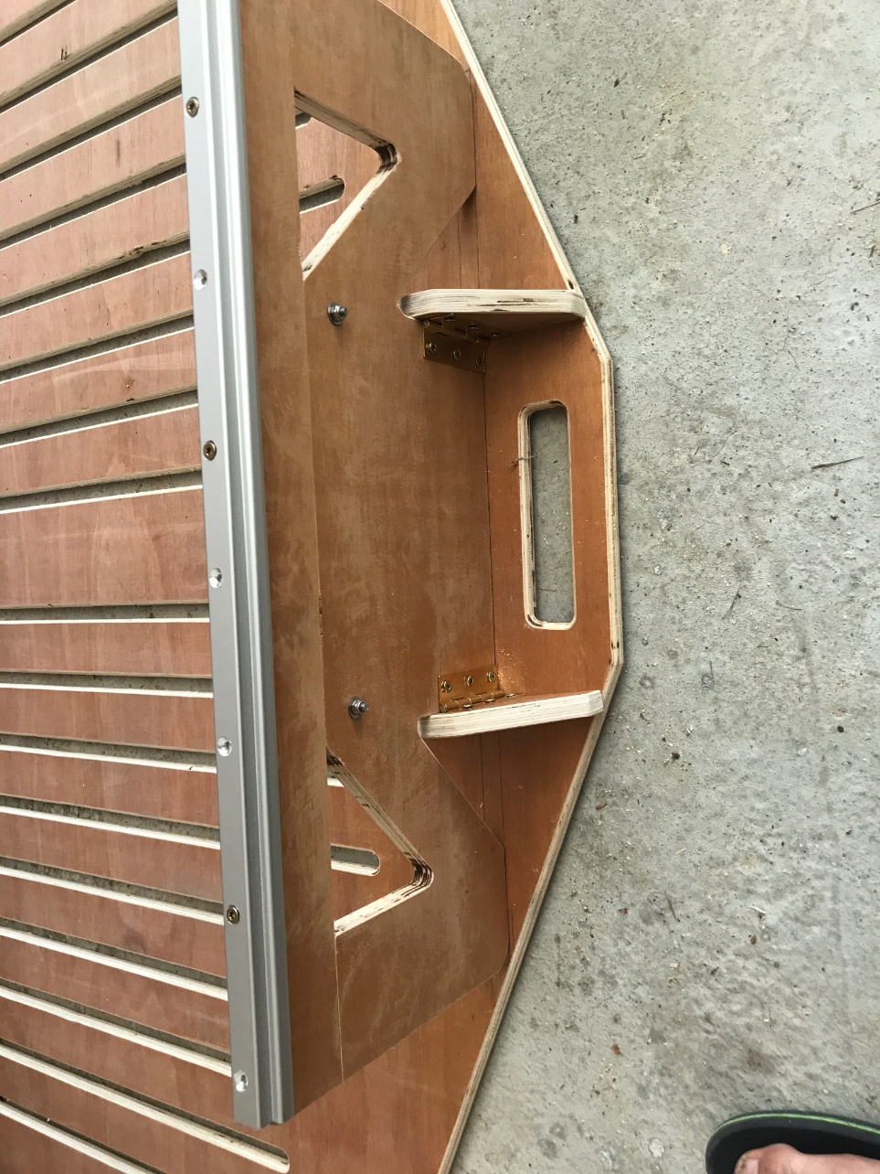

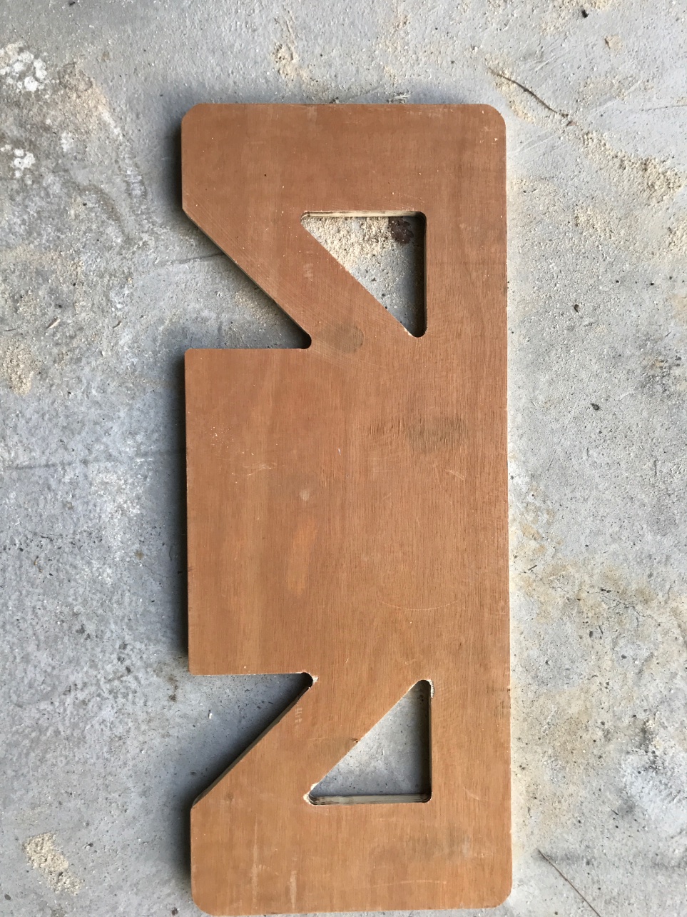

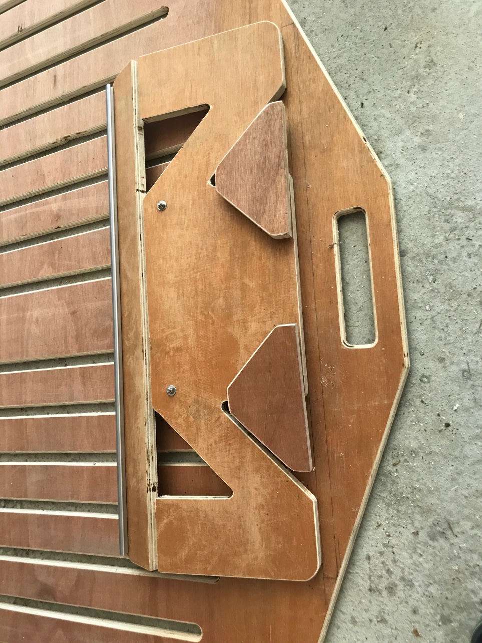

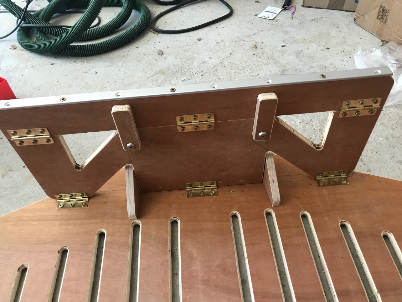

Fabrication du support du sommier qui repose sur le rail de table:
Articulation avec le sommier
Zoom sur le rail male en alu réceptionné hier, c’est exactement le même que celui d’origine eriba :D
Par contre petit problème: après montage test il n’y a pas assez de débattement derriere la tablette fixe sur la panfam de 95 :pleur2:
C’est sûrement pour cela que le lit optionnel n’est proposé que pour les touring d’après 2001, il me semble que la tablette y est plus profonde et court sur toute la largeur...

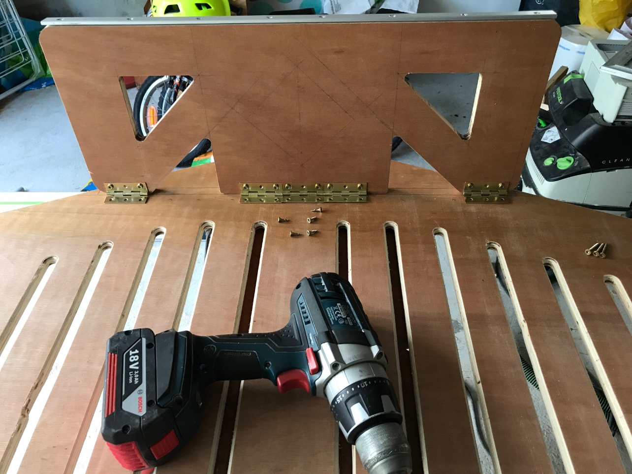

Problème résolu en ajoutant une articulation:
Détails une fois a l’équerre avec quelques pièces pour le blocage:

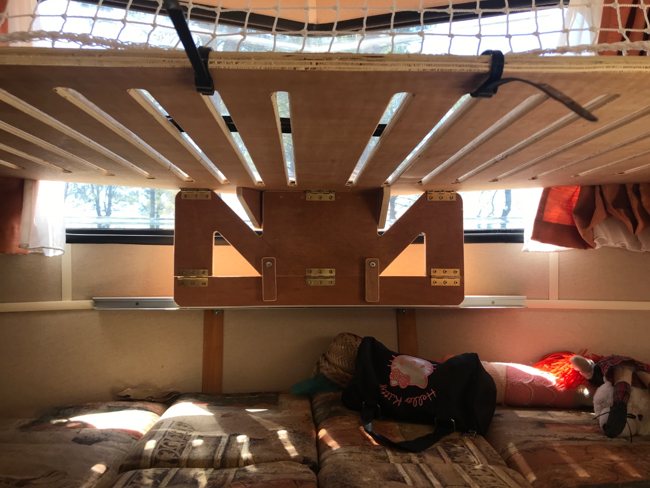

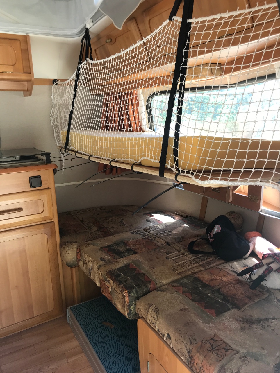

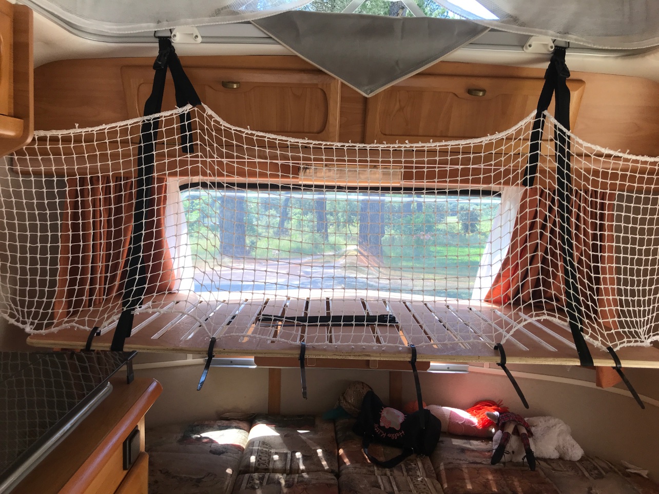

Et voici en place! :frime1:
Filet acheté sur le net, des sangles de fixation de recup’ et quelques colliers pour fixer le tout ;-)
