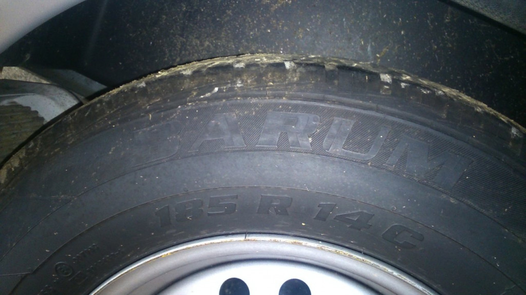

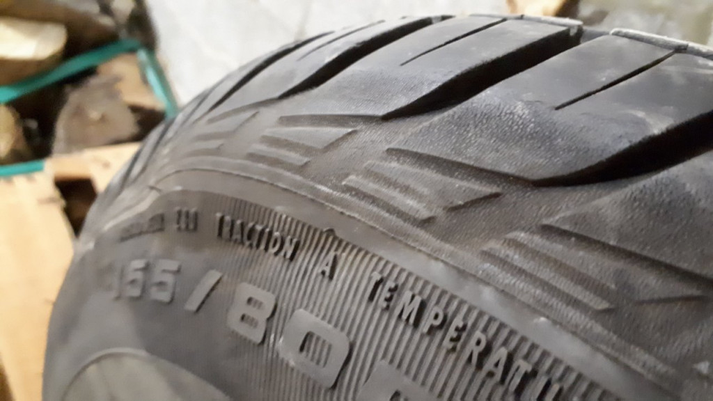

De 2013 ils étaient beaux en apparence. Cf photo 1
Mais quand j'ai démonté les roues pour dépoussiérer les freins voilà ce que j'ai vu photo 2
D'ailleurs pour le capuchon de tambour j'ai fait un post car je n'arrive pas à le retirer
Si vous avez une idée.....
Photo 1
Photo 1
Photo 2
Photo 2

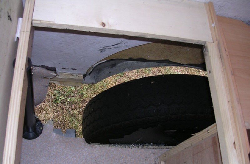

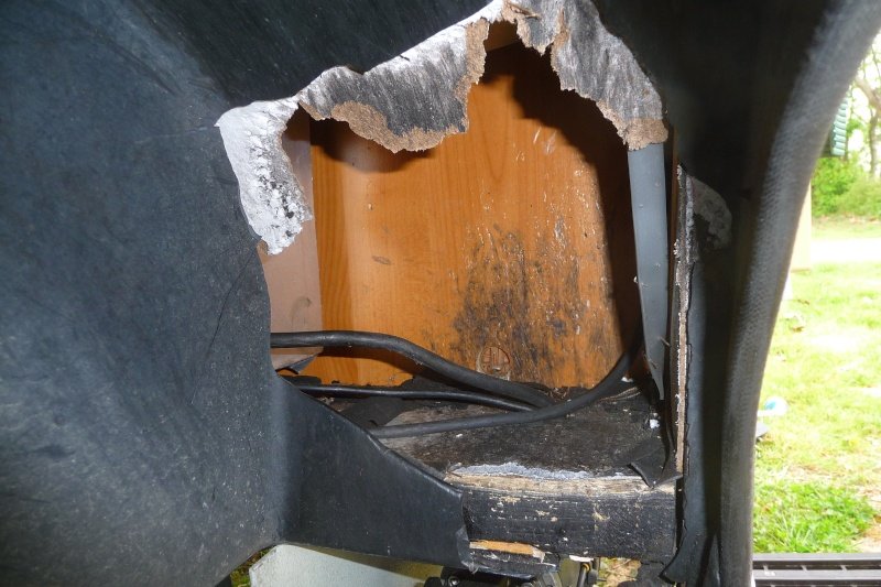

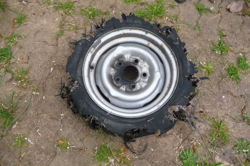

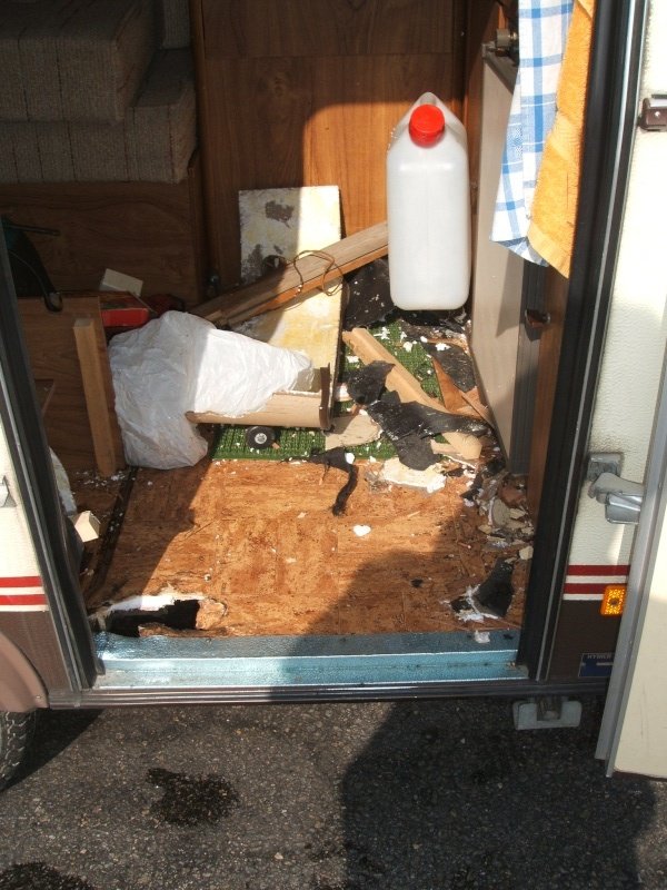

Les pneus sur une caravane souffrent bien plus que sur une voiture du fait de la suspension minimaliste......
Tu prends de gros risques qui te couteront plus chers que deux pneus neufs !!
C'est la roulette russe !!!
Voilà le genre de dégâts qui peut arriver, même avec des pneus de grande marque, mais un peu trop vieux
Pneu Nictoo1.jpg (140.6 Kio) Vu 24146 fois
Pneu Nictoo2.jpg (142.07 Kio) Vu 24146 fois
Pneu Nictoo3.jpg (88.7 Kio) Vu 24146 fois
Pneu passage roue.jpg (76.12 Kio) Vu 24146 fois
Dans une Puck
Pneu éclaté Puck.jpg (110.18 Kio) Vu 24146 fois
Dans les deux cas plancher détruit ainsi que passage de roue, sans compter les fils arrachés, dans le cas "Nictoo" les dégâts sont moindres car le mover a limité la casse, mais il y a l'axe du galet de faussé !!

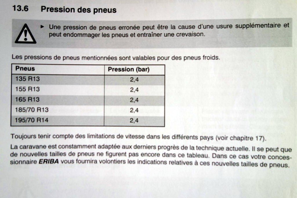

sur ma 550 de 2006, l'ancien proprio pour la vente a monté du 185/75R14C et sur les conseils du concessionnaire caravane qui lui a fait le montage, il a gonglé à 3,5 bars ; ce que j'ai continué à faire.
Je suis étonné de voir que la doc Eriba dit 2,4 bars.
Le week-end dernier, premier week-end à 3h de route et à l'arrivée je retrouve la porte du cabinet de toilette en travers du couloir avec les gonds explosés.
En face, côté kitchenette, c'est l'ensemble au niveau de la fenêtre au dessus de la plaque de gaz, qui porte la moustiquaire, le rideau de nuit qui a 3 vis sur 4 arrachées et qui pendouille lamentablement. Le couvercle qui ferme l'évier a fait un bond également mais sans mal.
Hasard ou conséquence, la porte et la fenêtre sont au dessus des roues.
Mes pneus ne sont ils pas trop gonflés ? Provoquant à chaque bosse de la route des sauts qui finissent pas transmettre les chocs aux objets juste au dessus, et après un certain temps ça lâche.
Je précise que je prends les dos d'âne avec précaution.
Qu'en pensez-vous ?

Re: Pneus Familia
Fais un essai à 2.4 bars et contrôle avec la main la température des pneus au bout de 100 km par exemple..

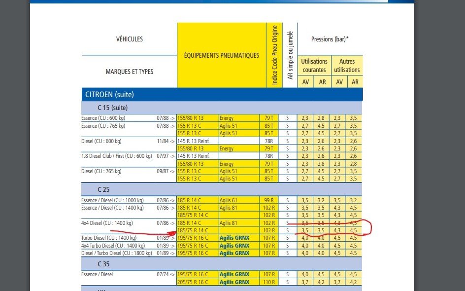

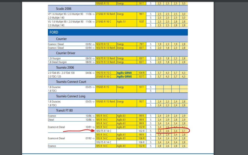

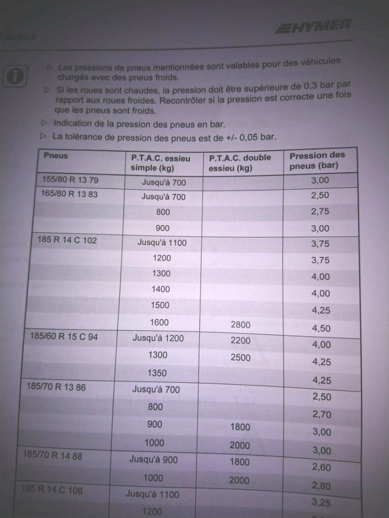

Voilà ce que je trouve sur le site Michelin concernant la pression des pneus 185/75R14.
Capture d’écran (49)_LI.jpg (125.16 Kio) Vu 24048 fois
Capture d’écran (50)_LI.jpg (115.62 Kio) Vu 24044 fois

Et sur le livret d'utilisation Hymer, pour une troll de 2012 en 185 R 14 C et de 1300 Kg.

Eribalin a écrit : sam. 27 juin 2020 06:19 Et sur le livret d'utilisation Hymer, pour une troll de 2012 en 185 R 14 C et de 1300 Kg.
Sur mon livret Eriba Touring de 2005 il est indiqué :
Je réalise que la taille des pneus montés ne font pas partie des choix du livret :o :roll: 8| C'est grave docteur ??
D'un autre côté le livret dit 2,4 quelle que soit la taille ....

- il y a 2 ans, achat de notre Triton 420 de 2004 ; la fille du précédent propriétaire nous dit que les pneus ont été changés quelques mois auparavant, la caravane n'a pas roulé depuis, donc pas de souci.
- arrivé à la maison et avant de partir pour un week-end d'inauguration de notre nouveau jouet je vérifie la roue de secours : pneu Matador d'origine. Direction Vulco et sans vérifier la taille du pneu de la roue de secours je leur demande de mettre le même que ceux de la caravane, Hankook 195R14 104/106XL
- lorsque j'essaie de remettre la roue dans son berceau, pas moyen de la faire rentrer ; allo à Vulco qui me dit que le pneu démonté est un 195R14 91T, donc diamètre plus petit.
- cela confirme le gros doute que j'avais après avoir remarqué que l'espace entre les pneus et la première tôle était très faible, cela m'avait paru bizarre voire dangereux ; je me procure donc sur internet la notice Eriba Touring et je vois que le pneu prescrit pour Triton 420GT avec PTAC de 1.200 kg est bien 195/70R14 91T.
- retour chez Vulco et leur demande de me trouver des pneus de cette dimension mais renforcés comme beaucoup le préconisent sur ce forum ; impossible d'en trouver quelque soit la marque, en tout cas dans le délai de 2 jours que je demandais ; j'ai donc fait monter 3 Dunlop de la taille et avec les indices charge/vitesse préconisés par la notice Eriba 2004.
- je gonfle à 3 kpa à froid comme beaucoup le préconisent sur ce site (je n'ai pas trouvé de préconisation sur la notice 2004) et ai fait plus de 4.000 km depuis ; je n'ai jamais eu de problème de surchauffe (je surveille régulièrement) et à l'arrivée rien n'a bougé dans la caravane (le changement des amortisseurs l'an dernier y contribue aussi peut-être).
- je vais rester comme cela jusqu'au prochain changement de pneus dans 4 ans puisque je suis conforme aux préconisations de la notice et que des pneus renforcés ne semblent pas exister dans cette taille ; il me reste le doute concernant la pression de gonflage ; la pression maxi indiquée sur les pneus est 3,5 kpa ; la différence entre pression préconisée par le constructeur et pression maxi est généralement plus élevée (sur ma voiture, entre 0,8 et 1,1 bar selon la charge pour une pression maxi qui est également 3,5 bars) ; avec un bitume très chaud on doit avec une pression à froid de 3 bars arriver à dépasser les 3,5 kpa maxi ; lors de mon prochain voyage je gonflerai donc à 2,7 kpa à froid, en surveillant bien sûr régulièrement qu'il n'y a pas surchauffe.

Sur la mienne (PTAC 1200 kg) pneus 185 R 14 C, le manuel préconise une pression de 3,85 bars

Tu ne trouves pas de pneus renforcés (XL) ou C (camionnette) dans cette taille ???
Indice 79 c'est 437 Kg !!
https://www.allopneus.com/FIRESTONE-MUL ... 10820.html
C'est déjà mieux indice 81 : 487 Kg, marque connue à 38.30 € le pneu....

437 x 2 = 874 Kg. Pour une caravane qui va de 540 Kg à vide jusqu'à 690 Kg en charge, ça le fait largement ! En plus l'indice de charge des pneus ça doit être comme la date de péremption des yaourts, y'a surement de la marge ... :mrgreen:
De plus 155/80/13 79T c'est ce qu'il y a actuellement sur ma Familia et ils n'ont pas l'air d'avoir souffert. Je les remplace vraiment parce que vous insistez ... ;-)
