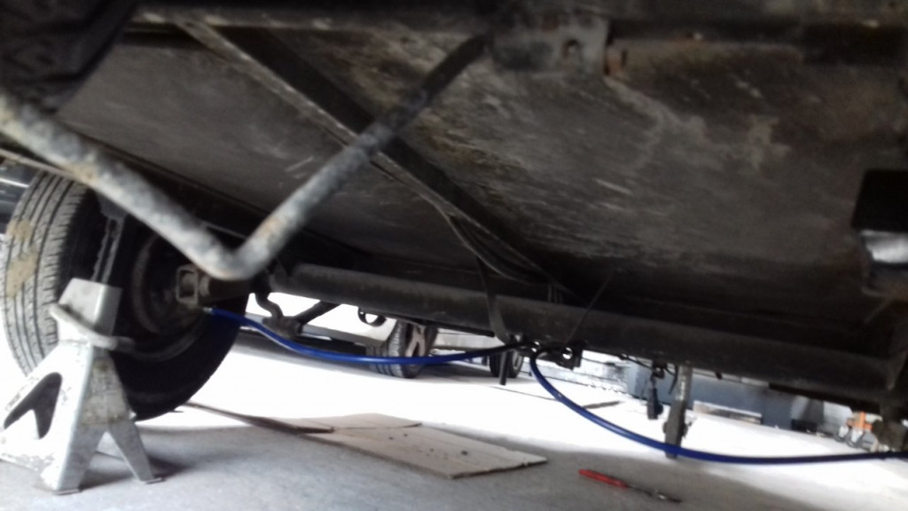

Posté : jeu. 25 juin 2020 20:28
par Berlingo 01
C'est si simple chez son petit mécanos du coin.... Et surtout un grand plaisir à lui renflouer sa caisse. Changer les deux câbles en 2 hrs... et papotant :P Effectivement cette simple comme bonjour.... en un fois que l'on à vu.... mais j'avoue que je ne serais pas su faire pour d’égrapper l'ancien câble et tirer sur les mâchoires de peur de casser les ressorts.
Dégagement du câble
Dégagement du câble
Plus de blocage...
Plus de blocage...
Effectivement.... il faut commencer par le burin et le marteau.... :boum:
