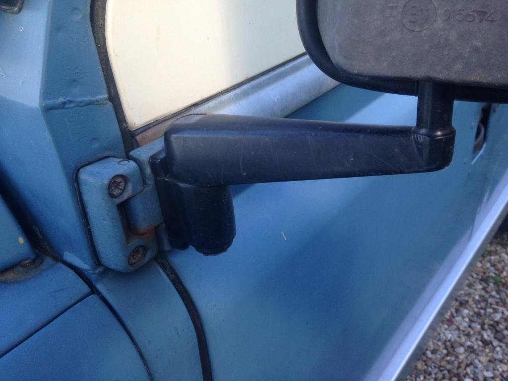

Je n'y connais pas grand chose, mais j'ai besoin d'acheter une paire de rétro de Land Rover.
A priori ça correspond à ceux qui se montent sur les Defender, en taille normale
Où est ce que les membres du forum qui ont ce genre de véhicule se fournissent ? Un bon plan ? Ou une connaissance qui vendrait une paire d'occasion ?
Merci d'avance pour vos bons conseils

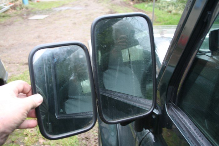

Il y a deux tailles, perso j'ai viré ceux d'origine pour mettre ceux de tailles supérieure
Retro 110 001RED.jpg (68.72 Kio) Vu 3006 fois
Tu trouveras ça chez les épiciers anglais comme Paddock, LRDirect, LRSerie, Craddock etc.. ainsi que chez les revendeurs français, comme Land Service, Equip'land, Allmake, Best of Land, Didier Land, Only Land etc...
Le bras réf : MTC5083 entre 7.50 et 12 € chez les britons
Le petit miroir : MTC5084 entre 5.05 et 10.50 € chez les britons.
Les pièces sont identiques droite et gauche !!

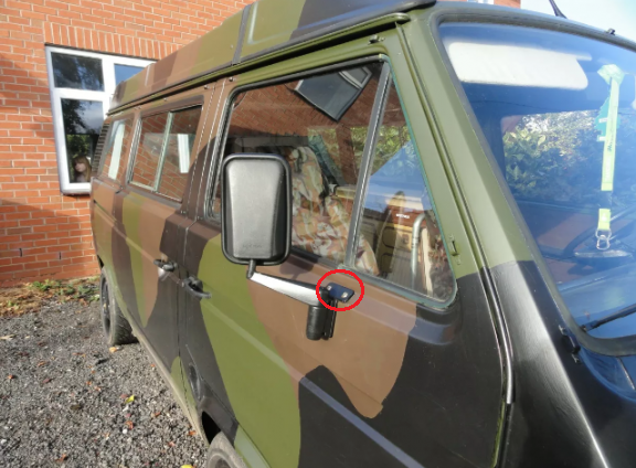

Merci pour ces infos. Je vais voir pour la taille, mais effectivement, je vais voir pour le tourner vers le grand. C'est pour monter à la place des retros d'origine de mon T3 quand je tracte en vacances. Ceux d'origine me laisser pas mal d'angle mort en ligne droite

Attention, pour le fixer sur le T3 comme sur la photo que tu as posté, il te faudra sans doute la pièce supplémentaire en T qui n'existe pas sur un Land. Ou alors le fixer directement au travers de la porte avec une large contreplaque derrière la tôle pour que ça ne bouge pas.

Le grand miroir est nettement plus cher, car de diffusion plus restreinte (6X10.5") par rapport aux standards (5x8"), réf DA4034 au prix d'environ 43 € chez les britons.
Le bras est le même, à prendre à plus.

Les pièces d'adaptation m'attendent au bureau de poste. Donc comme il faut encore peindre, ça me laisse le temps de manger les rétro pour cet été.
