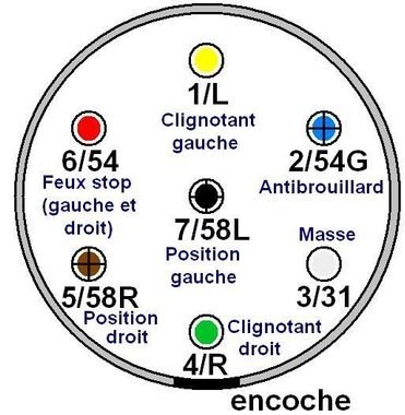

Que pensez-vous de cette proposition trouvée sur un forum cavaniste :
"Bonsoir:J'ai modifié ma prise caravane en 7 broches comme ceci:
1=clignotant gauche
2=permanent
3=masse
4=clignotant droit
5=feux rouges et positions
6=stops
7= feux de brouillard
Tout fonctionne parfaitement,j'ai effectué ce montage car j'utilise d'autres remorques toutes en 7 broches.
Avec ça j'ai le 12v frigo (par le permanent)qui me permet de l'utiliser éventuellement le frigo en roulant."
