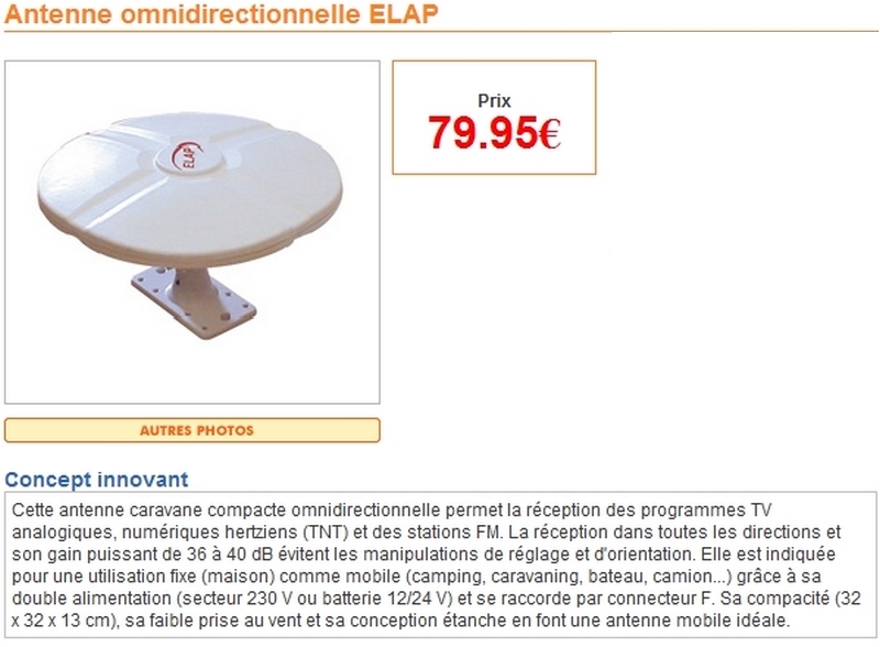

bonjour a tous :hello: je recherche toujours une solution pour le montage de mon antenne :/ le montage du mat ,de l'antenne au camping me barbe,(j'entends déjà ''ne met pas de télé) :P bon ,je vient d'avoir une pub d'une omnidirectionnelle avec son ampli de 36/40 db une bonne puissance quand meme,donc j'aimerais bien avoir votre avis avant achat, je précise que j'ai une télé lcd tnt, merci de vos réponses ;-)

Aprés de nombreux essais d'antennes de tout genre,il n'y a que la parabole qui me donne entiére satisfaction

C'est ce que j'ai sur mon Eriba, je l'ai essayée dans ma cour entourée de batiments, et je reçois, et surtout il n'y a pas à se prendre la tête pour chercher la bonne direction comme avec mon autre antenne. Et elle ne prend pas de place (sur le toit), sauf pour passer sous les portiques ...

Même avis que Michigan, une petite parabole est la solution idéale et ça fonctionne partout en France et jusqu' à Gibraltar à l'ouest et Budapest à l'Est (on a pas essayé plus loin !). Nous avons fait l'expérience de l'omnidirectionnelle , elle s'est remplie d'eau en une saison... et même sèche pas terrible.

les voyageurs du 77 a écrit :bonsoir :hello: merci d'avoir répondu a mon s.o.s , donc une autre solution cela ne vient pas de chez L..L comme je suis toujours en recherche j'ai trouver cela ,a votre avis ???
La reine Margot en a vendue aussi,les 3 amis caravaniers qui en ont acheté sont trés déçus!!!!!!!!!!!!
Si parabole montée sur rotule =grosse galére pour régler
