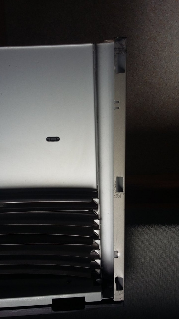

Bonjour :)
Alors, après quelques vadrouilles avec la cagouille (..), je découvre quelques petits soucis, notamment la façade du chauffage qui me pose problème. Je vous mets les photos en dessous.

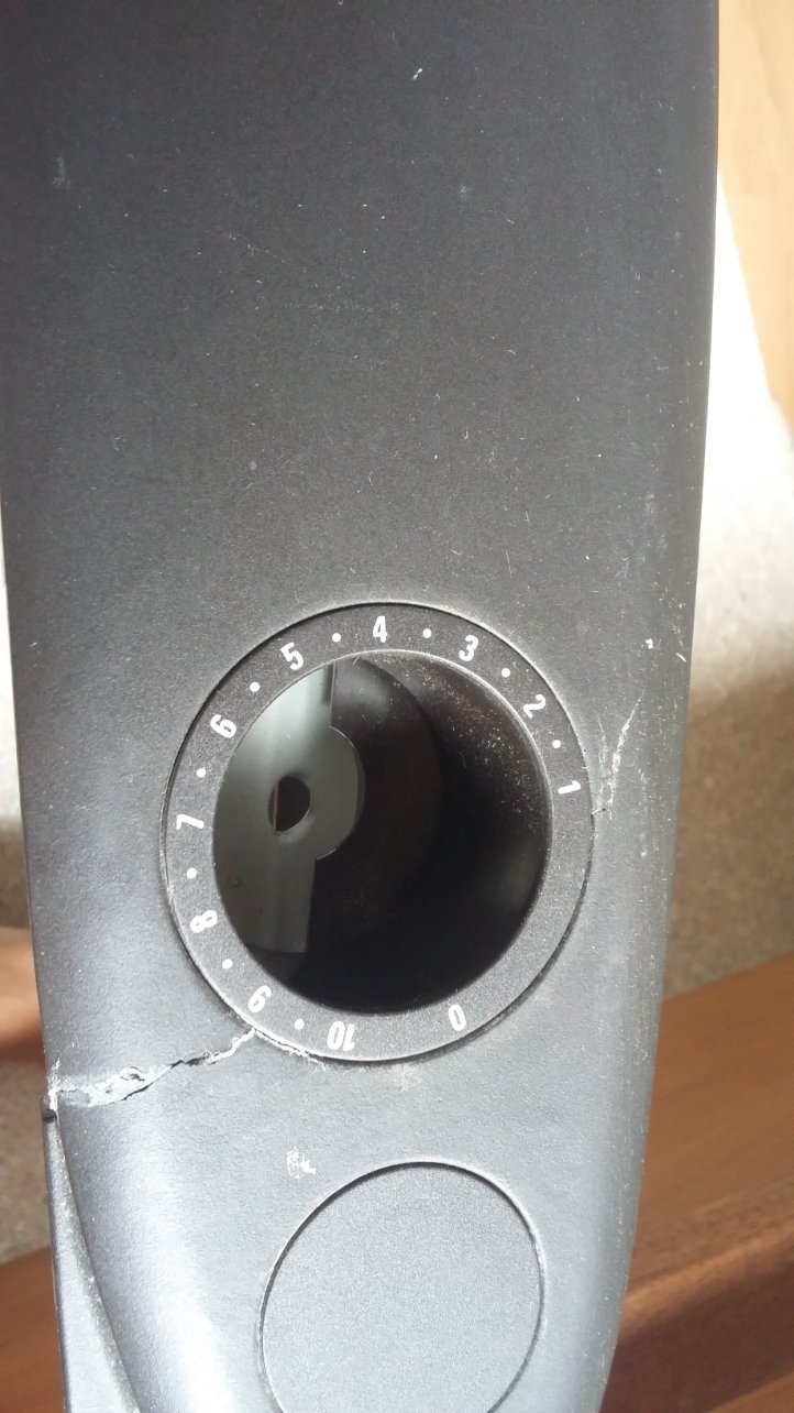

Cette façade se détache dès qu'on roule.. pas très pratique ! Elle n'a pas l'air cassée (quoi que maintenant si pour la partie haute, elle a fendue (elle a été recollée mais je vais sans doute essayer de m'en trouver une nouvelle)).
Je l'ai refixée, mon compagnon aussi, mon père aussi.. et toujours pareil, dès qu'on roule, ça fini par tomber (et s’abîmer un peu du coup).
Bon, il a aussi pris un coup ou deux quand moi ou les enfants étaient dans le lit... ça n'a pas aidé, ou plutôt, ça a peut-être été le déclencheur ?
Est-ce que ce problème parle à quelqu'un ?
Est-ce qu'il y a trop de vibrations ? (je n'ai pas revérifié les pneus, mais ils ont remis à la bonne pression début juin ; problème de chargement ? - pourtant on a pas grand chose déjà).
sans façade...
sans façade...
la façade côté intérieur
le dessus recollé..
le dessus recollé..

Les pneus sont de fin 2018, donc ok. Quand à la pression, à vérifier effectivement. Un équilibrage, pas possible à faire à la maison par contre ?!
Si je suis sûre effectivement non, je ne suis pas certaine à 100% de bien comprendre le fonctionnement.
Il semblerait qu'il faille placer la façade plus haut pour la faire glisser et faire entrer les "fiches" du bas dans les trous.. et ensuite la descendre pour clipser les petites languettes du haut. Mais ce n'est vraiment pas facile à faire, on a du s'y reprendre un nombre incalculable de fois pour le faire (correctement nous pensions !)
Elle semblait bien fixée la dernière fois... ça a tenu le premier jour, de route mais pas le 2ème !

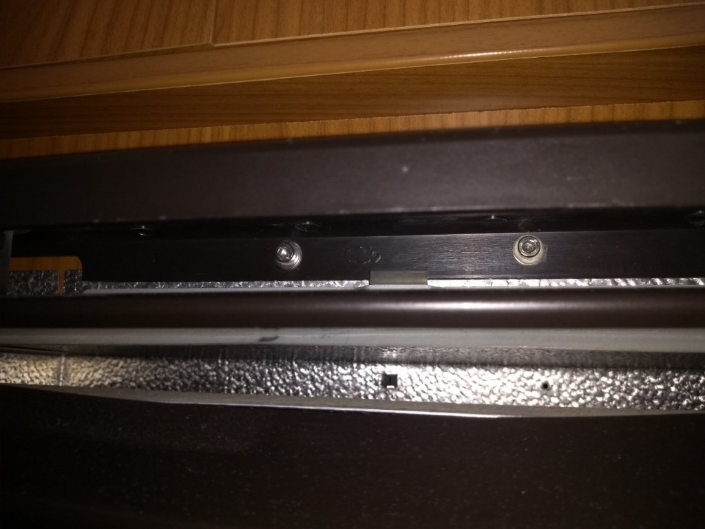

Moi ça me parle :)
Quand on a acheté notre Eriba, il y avait du scotch pour la tenir. Le précédent propriétaire m'a prévenu qu'elle se détachait régulièrement.
Je l'ai constaté aussi et j'ai fini par la.fixer avec 2 vis dans la partie haute (juste au dessus des ailettes).
Maintenant on n'en parle plus ;)

:hello: Sur le dessus du radiateur, de chaque côté il y a une tige métallique recourbée qui sert de ressort. En bas du radiateur il y a de chaque côté un crochet. Retendre les tiges vers le haut , enclencher le cache, robinet dans le trou, tirer le cache vers le bas jusqu'à ce qu'il vienne se fixer dans les crochets inférieurs. En profiter pour faire le ménage du radiateur car la poussière s'accumule facilement dessous. Désolé, pas de photos, car je n'ai plus la Troll qui possédait ce type de radiateur :/

En théorie, il est plus facile que la façade soit démontable dans le cas où tu devrais changer la pile du système d'allumage du chauffage.
En pratique j'arrive quand même à accéder à la pile qui se trouve au ras du sol même avec la façade fixée.

On voit ici les 2 vis, j'ai percé le cache et la cloison en bois pour les faire traverser. Elles tiennent avec un boulon de l'autre côté (sous la penderie).
Je déconseille le scotch, le premier propriétaire l'a fait et a du oublier de l'enlever en allumant le chauffage. Ça a laissé des traces indélébiles.

Bonjour, je relance le sujet de la façade car nous avons changé la pile du piezzo mais malgré la lecture des consignes, super difficile de tout remettre en place correctement. Des astuces ?
Je lis retendre les tiges métalliques qui ont la fonction de ressorts, c'est à dire ? Il y a deux encoches sur l'arrière de la façade et nous enquillons dedans les deux tiges mais lorsque nous descendons, la façade ne se plaque pas mais se met de travers et ou se décolle du meuble.
Autant suivre les conseils d'Éribalin a été un jeu d'enfant pour la démonter autant là je galère. Dans l'attente de vos lumière...
Re: Façade de chauffage mal fixée ?
cabouille du 30 a écrit : sam. 1 avr. 2023 11:05 Bonjour, je relance le sujet de la façade car nous avons changé la pile du piezzo mais malgré la lecture des consignes, super difficile de tout remettre en place correctement. Des astuces ?
:hello: Déjà dit, oui ce n'est pas évident et je n'ai pas de conseils, ça le fait ou pas, il faut réessayer jusqu'à :(
