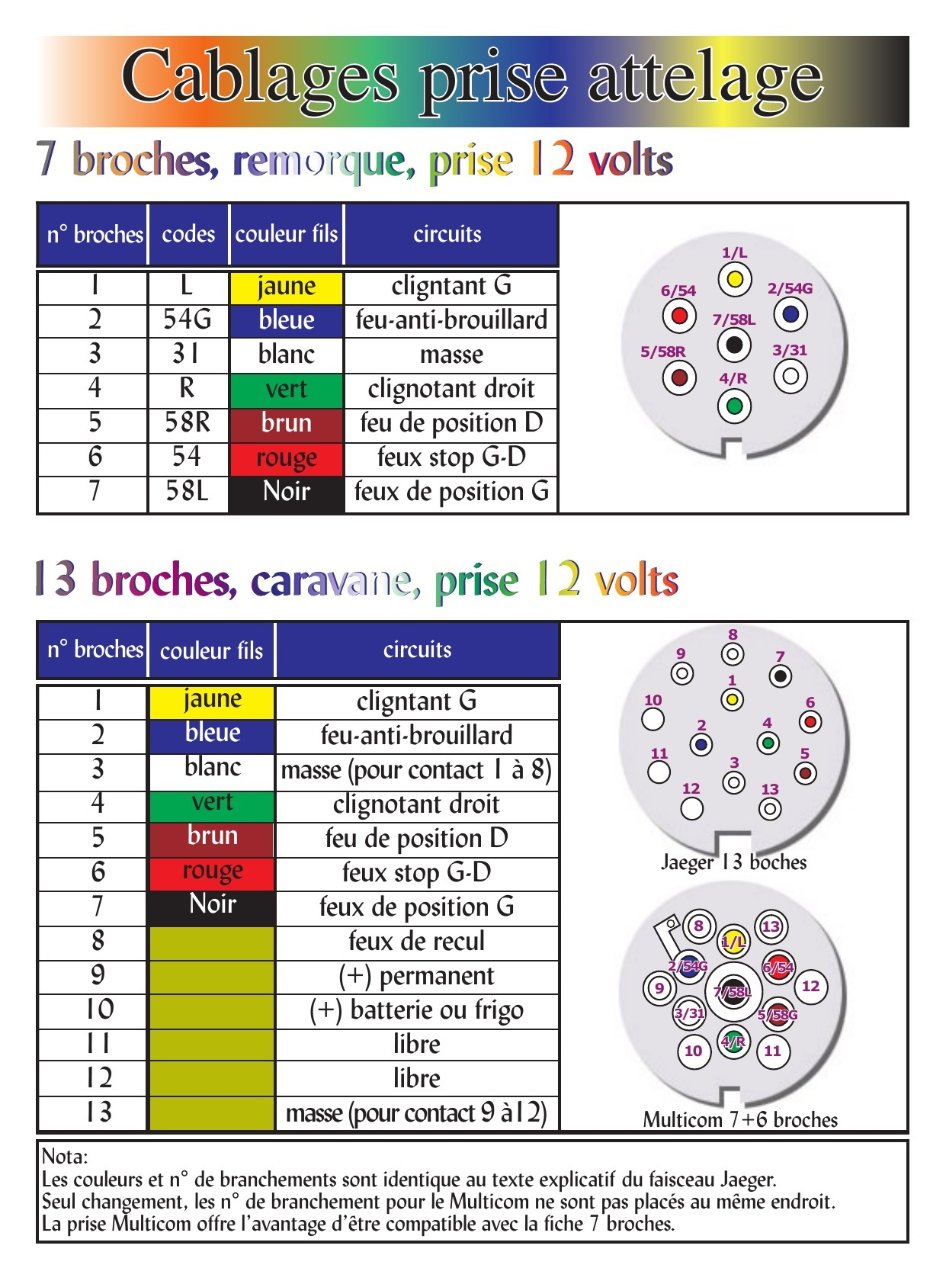

Bonjour, le frigo et les lampes de notre 540 ne fonctionnent pas quand on roule (sinon aucun pb si caravane branchée autrement). Lors de l'achat la vendeuse nous a expliqué qu'il faut demander un réglage sur notre voiture (le plus continu...). Est ce que ça vous parle !?
Merci !!!
Messages : 6671
Re: Électricité frigo et lampes
:hello: Pas un problème de réglage! C'est juste que le 12V de la prise auto n'est pas branché :( Vous avez quoi comme tracteur??

On a une Peugeot 4008 avec une attache 7 broches (qui tractait la remorque avant).
Messages : 20806
Ben oui normal, pas de place sur une 7 broches pour le 12 permanent ou après contact, à moins de supprimer le feux AR de brouillard et se servir de ce plot pour le 12 v (à choisir, permanent ou après contact) C'est ce que j'ai fait sur ma Familia (12 v permanent) et j'ai couplé le feu rouge AR G avec l’antibrouillard et une mis une ampoule moindre intensité (10w) pour ne pas gêner les suivants !!!
Je te conseille le 12 v après contact si tu veux redémarrer après un arrêt prolongé, surtout si le frigo est en fonctionnement en 12 v !! :mrgreen:
Modif à faire sous la caravane dans la boite de dérivation et dans le feu ARG pour le couplage.

Quelle prise sur la voiture ????
Et est-ce que tous les plots sont branchés ???
Si 13 broches, tu peux très bien avoir le + 12 v après contact de raccordé (plot 10 pour le frigo) et le + 12 V permanent pas branché (plot 9) !!
