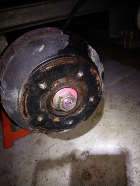

Retirer l'écrou de 32. Il est à changer à chaque fois qu'il est démonté. Ne jamais remettre le vieux. Il est d'ailleurs fourni avec le nouveau roulement.
Tirer gentiment sur le tambour et il vient rien qu'avec un sourire.

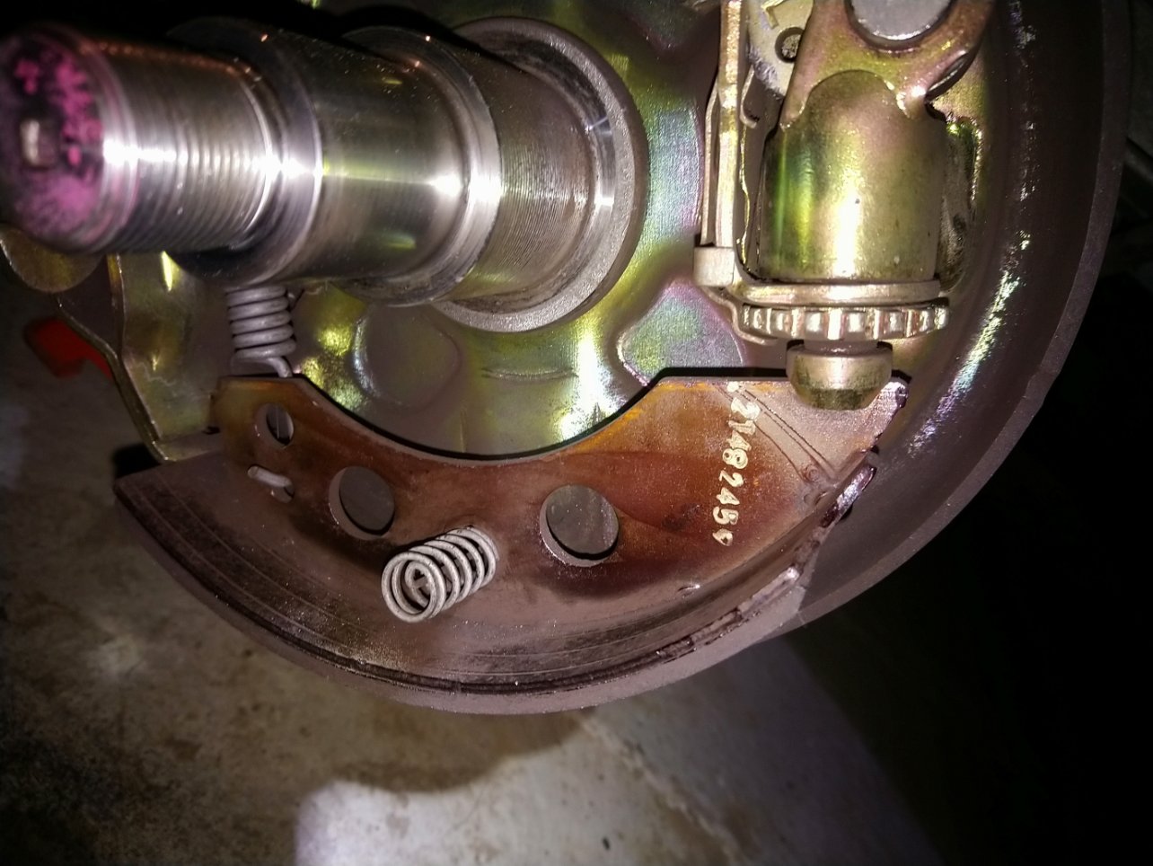

Nettoyer et vérifier l'usure les freins .
Remonter le tambour. Serrage de l'écrou de 32, 290 N/m ! ! :rougefaché:

les segments de freins sont bons
