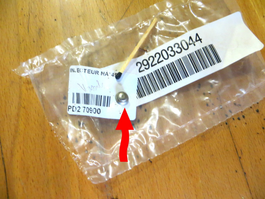

J'ai eu plusieurs fois le cas sur deux caravanes, le bruleur est squatté par un insecte qui y a fait son nid et gène le passage du gaz. La seule solution dépose du bruleur, de la bougie du piézo (repérer son emplacement exact pour la repose) et de la sonde de sécurité manque de flamme. ATTENTION lors du dévissage du raccord, il y a dedans le gicleur qui ressemble à une rondelle concave (forme de bol) avec un tout petit trou dedans, ne pas le perdre !!
Flèche : gicleur<br />Allumette pour l'échelle
Flèche : gicleur
Possible que ce gicleur soit bouché par des résidus d'huile venant de la bouteille de gaz, à nettoyer avec un solvant et en aucun cas avec un objet en métal, le trou étant calibré. Nettoyer souffler le tout et reposer, faire un essai avec une personne qui appuie sur le bouton dans la caravane pour voir si il y a bien l'étincelle au niveau du bruleur.

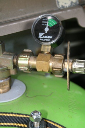

J'ai voulu changer mon installation de gaz pour mettre 2 petites "Twiny" à la place de ma bouteille de 13 litres de Propane.
Mais ça ne marche pas :pleur4: et je ne comprends pas pourquoi.
Les bruleurs fonctionnent parfaitement avec la bouteille de 13 l. de Propane mais pas moyen de les allumer avec la bouteille Twiny pourtant aussi en Propane .
je vous joins une petite photo si vous pouvez m’éclairer.

J'ai eu le même problème. Il te faut enlever le détendeur "VERT" et mettre un robinet off/on vendu par TYMY ou en grande surface de bricolage.
Mais en plus ton raccord souple ne sera plus valable et il te faudra acheter un adapté au nouveau pas de vis.
Voici Voila Bon travail et surtout bonnes balades

Posté : mer. 28 avr. 2021 20:45
Exact 3 détendeurs à la suite......... ben ça ne fonctionne pas !! (détendeur bouteille, pré-détendeur et détendeur de sécurité)
Par contre aucuns soucis pour le filetage, c'est le même... la preuve avec un mano de contrôle pression bouteille.

Pour ton montage oui, mais regarde sa photo.....il a acheté un raccord neuf pour détendeur. J'espère qu'il n'a pas jeté son ancien raccord, mais dans mon cas il était de fait trop court car la twiny est moins haute. Et voila comment nos euros chèrement gagné de retraité alimentent les GS de brico. Mais c'est tellement bon de bricoler :mdr1:

Posté : jeu. 29 avr. 2021 08:25
par Papy ériba sourire
:hello: Hello Landériba :hello:
Ce matin en pyjama je suis parti vérifier sur l' : eriba :
En premier, retrouver le détendeur Twiny ( qui est sur le réchaud camping extérieur) et le démonter.
Je confirme: le pas de vis est un plus fin et le diamètre est légèrement plus petit.
Donc impossible de les raccorder.
Voici voila nous avons tous les 2 appris quelque chose. :merci:
Très bonne journée à toi. Alain
Re: Système gaz dans son ensemble
Posté : jeu. 29 avr. 2021 08:39
Exact camarade !!!! :super:
Je viens de ressortir le détendeur qui m'avait été donné avec la bouteille verte, et comme je ne m'en suis jamais servi ........
Quelle idée de changer le diamètre de raccordement sur ce détendeur alors que tous les autres sont similaires, une idée d'une grosse tête surement !! :(
