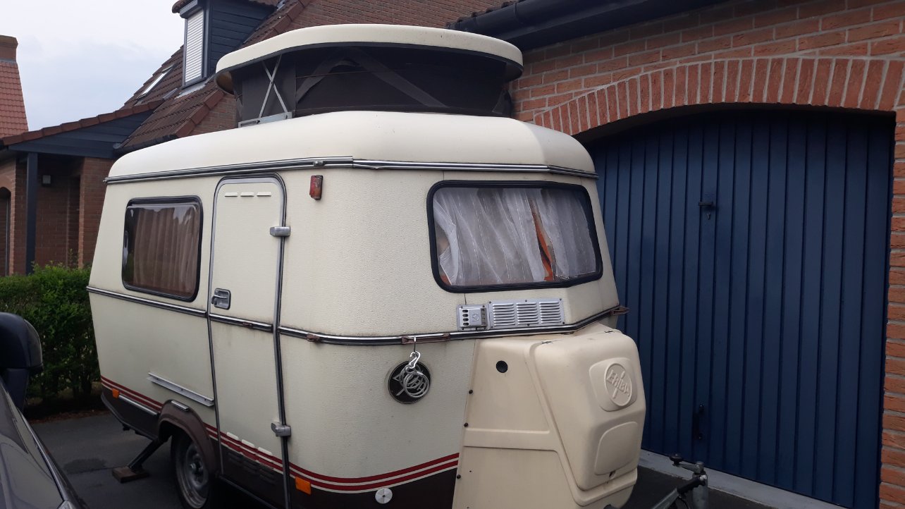

Je suis nouveau venu sur ce forum et l'heureux propriétaire d'une jolie Puck de 1989.
Comme dit dans le titre, je suis à la recherche d'embout de profil de fenêtre.
Je ne trouve pas exactement les même sur différents sites.
Je vous joins la photo pour infos.
Merci à tous pour vos retour !

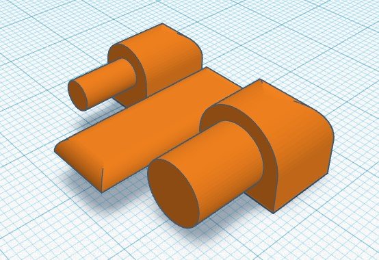

J'ai modélisé des embouts de profil de fenêtre, ce n'est pas exactement identique à l’origine mais je ne voulais pas les faire en deux parties et je les voulais un peu plus rectangulaire:
Capture d’écran 2023-06-08 104001.jpg (54.61 Kio) Vu 8085 fois

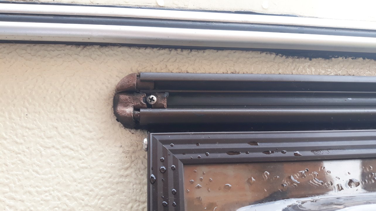

Avant:
Après:
Pour l'impression avec une imprimante 3D j'ai utilisé du PETG Amazon basics, les premiers tests que j'ai fait avec ce matériau sont excellents, j'espère que cela tiendra dans le temps. Si vous êtes intéressés par le fichier, je peux vous l'envoyez en MP.

Super!!
Tout comme toi, J'ai fait faire une gâche de fenêtre qui a 40 ans.
C'est beau le progrès ....

Est il possible d'avoir le fichier STL
