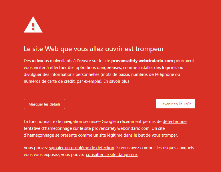

Hélas, j'aurais bien aimé lire les liens du forum espagnol mais impossible pour moi, voici sur quoi je tombe :
Capture d’écran (259).png (46.01 Kio) Vu 2869 fois

Chez moi ça fonctionne, ce doit être ton anti virus qui est trop sensible !! :ghee: :ghee:

Bonjour Cynthia
He oui j'ai le même pb, j'ouvre ça le fait mais je ne suis pas rassuré :( , impossible de m'en débarrasser :pleur4:
