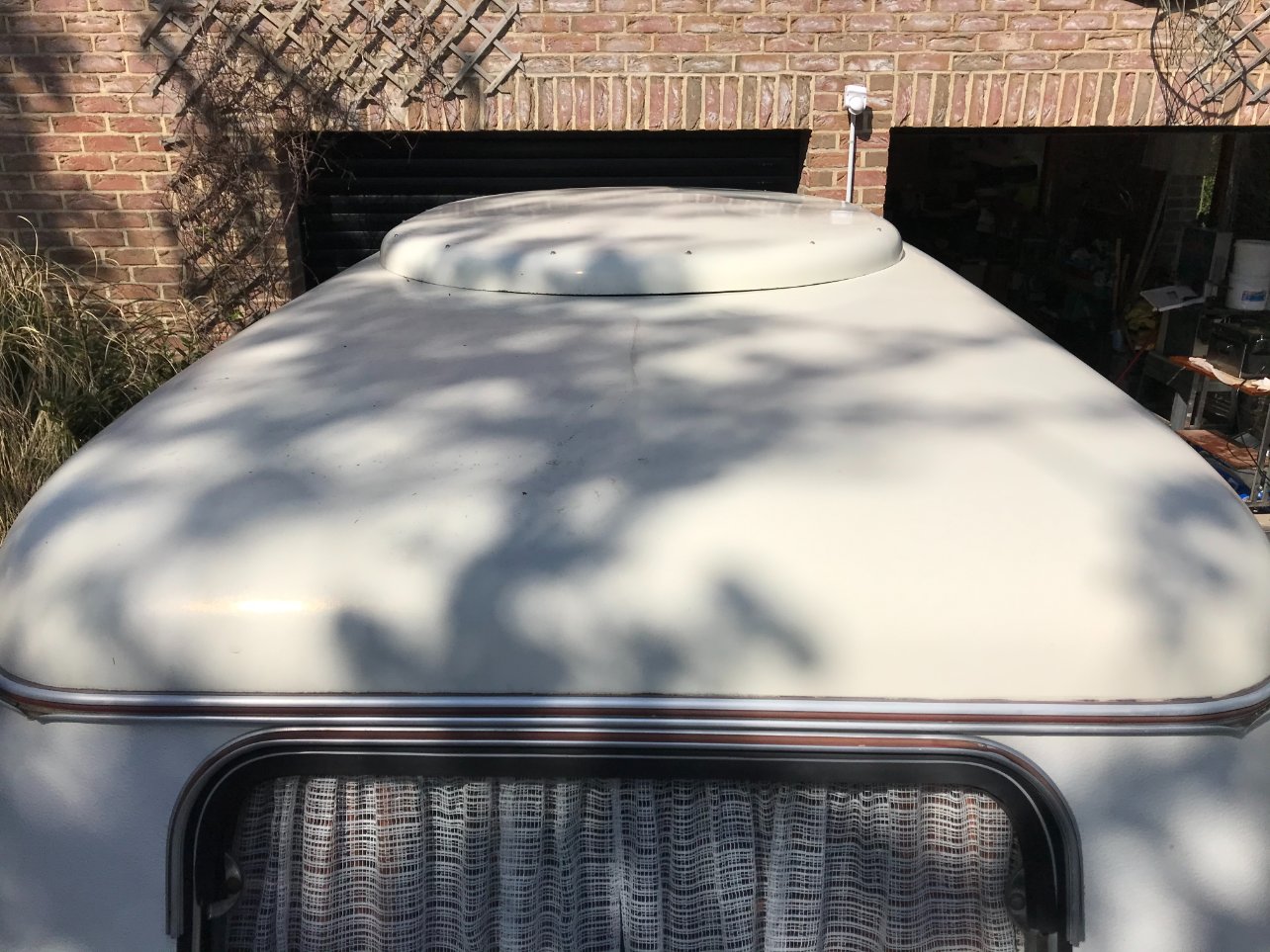

J'aimerais repeindre le toit de ma puck, c'est à dire le toit du champignon + le toit; apparemment c'est de la résine. Quelle peinture me conseillez-vous, en sachant que le toit est encore en très bon état, mais défraichi? J'avais déjà prévu de changer la toile du champignon (achat Matt's soft tops) et autant s'occuper de la peinture en même temps...
Merci, Valohe
Re: Peinture pour toit Puck 76
:hello: Tu ponces légèrement avant tout le toit avec un abrasif à l'eau
tu nettoies avec un chiffon et de l'acétone
1 solution : appliquer ensuite une peinture spéciale polyester (laque bi composants) un peu plus onéreux mais
cela évite de passer un primaire d'accroche pour polyester.
2 solution : sinon si vraiment tu veux un travail joli, avec une peinture laque normale pour extérieur,
- il faut aussi égrener tout le toit avec une laine en acier n°2
comme il s'agit du toit, on peut éviter une deuxième couche,
mais afin d'obtenir un fini super il faut de nouveau égrener toute la surface après séchage avec une laine acier 000
et ensuite deuxième couche pour une surface bien lisse.
demande conseil au vendeur car le primaire est un plus pour l'accroche.

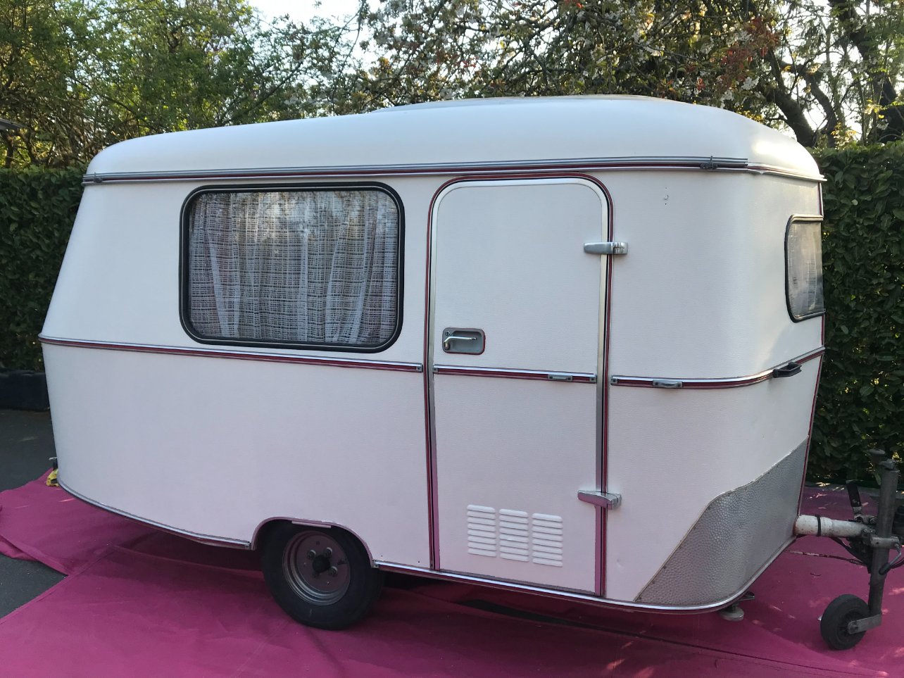

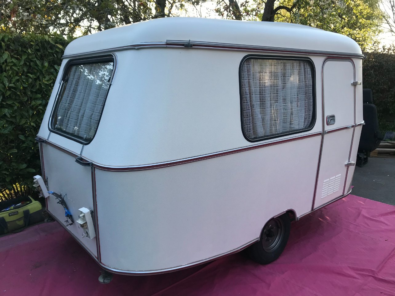

C'est parti pour le changement de toile du champignon et la peinture du toit!

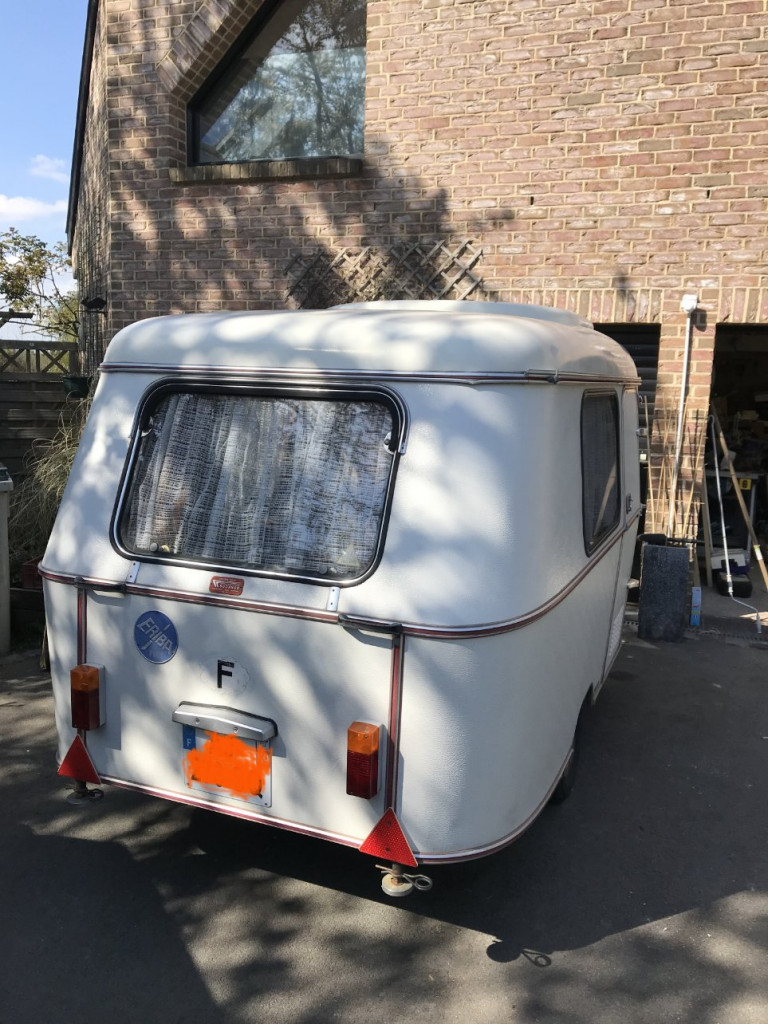

1ère étape: lavage de la miss (45 ans cette année)!
Côté droit: propre, côté gauche: sale (elle n'était pas très sale)

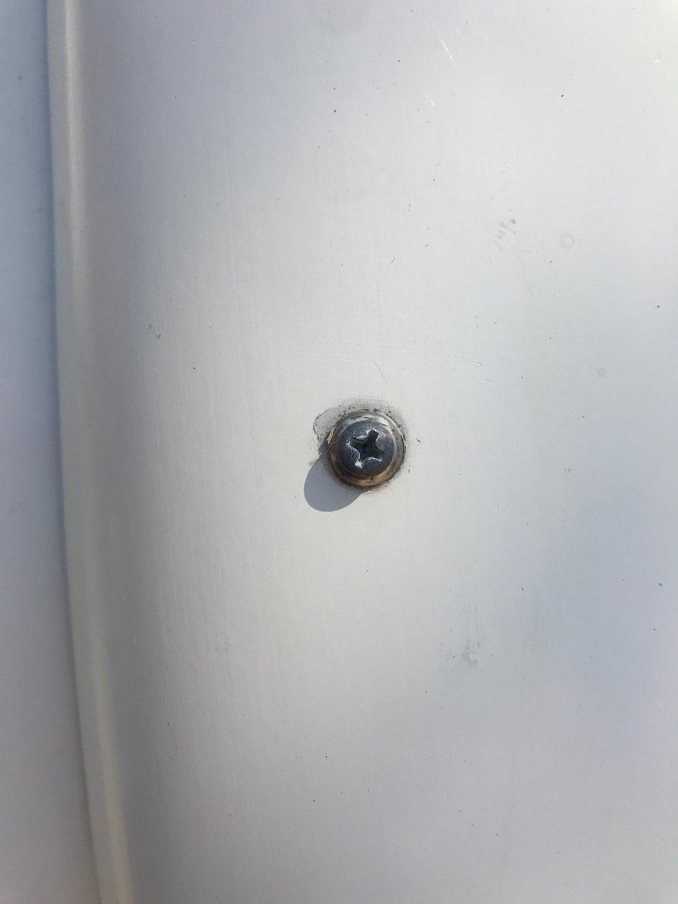

Ouf, les vis ne sont pas rouillées, on ne devrait pas avoir trop de mal à les retirer!

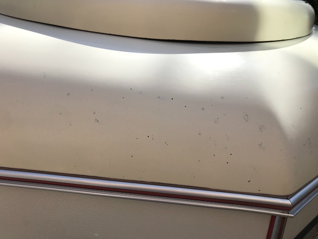

Quelques impacts à l'avant dus aux projections de petits cailloux ou autre durant les trajets
Et la voilà toute propre et prête pour la prochaine étape!

:hello: Val tu as bien lavé ton toit et bien je te suggère un bon coup de polish auto un peu abrasif
Tu vas éliminer les petites rayures et défauts
il va briller comme un sou neuf (ne pas travailler au soleil)
il ne semble pas sur la photo que le chapiteau soit équipé d'un joint noir (vendu au m linéaire)
cela serait préférable.
:hello: Danielle

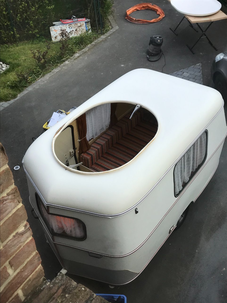

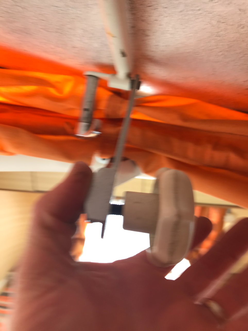

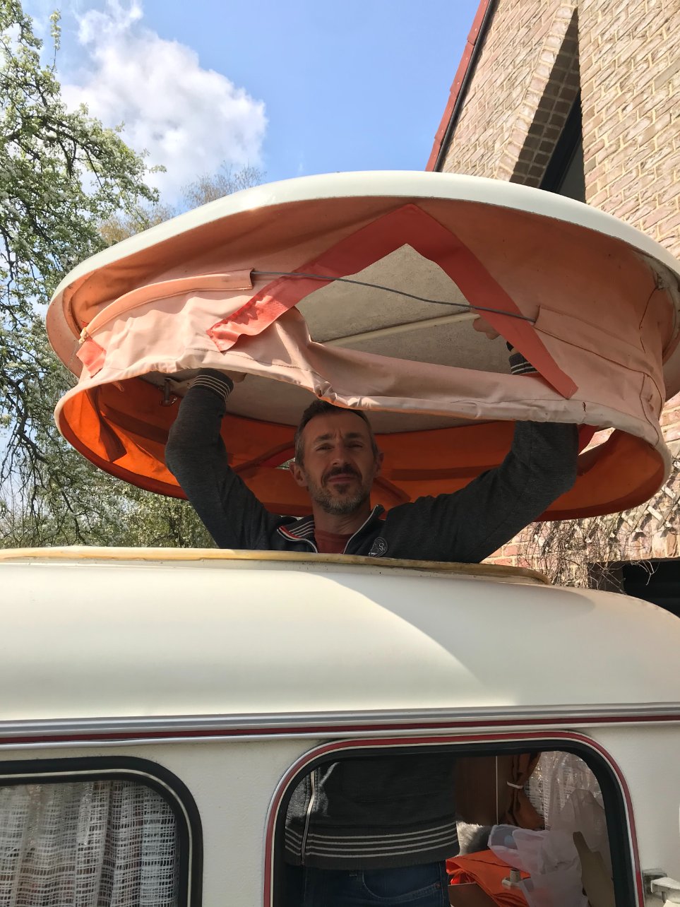

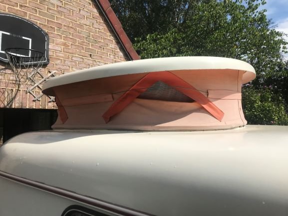

Cet après-midi, démontage du chapeau:

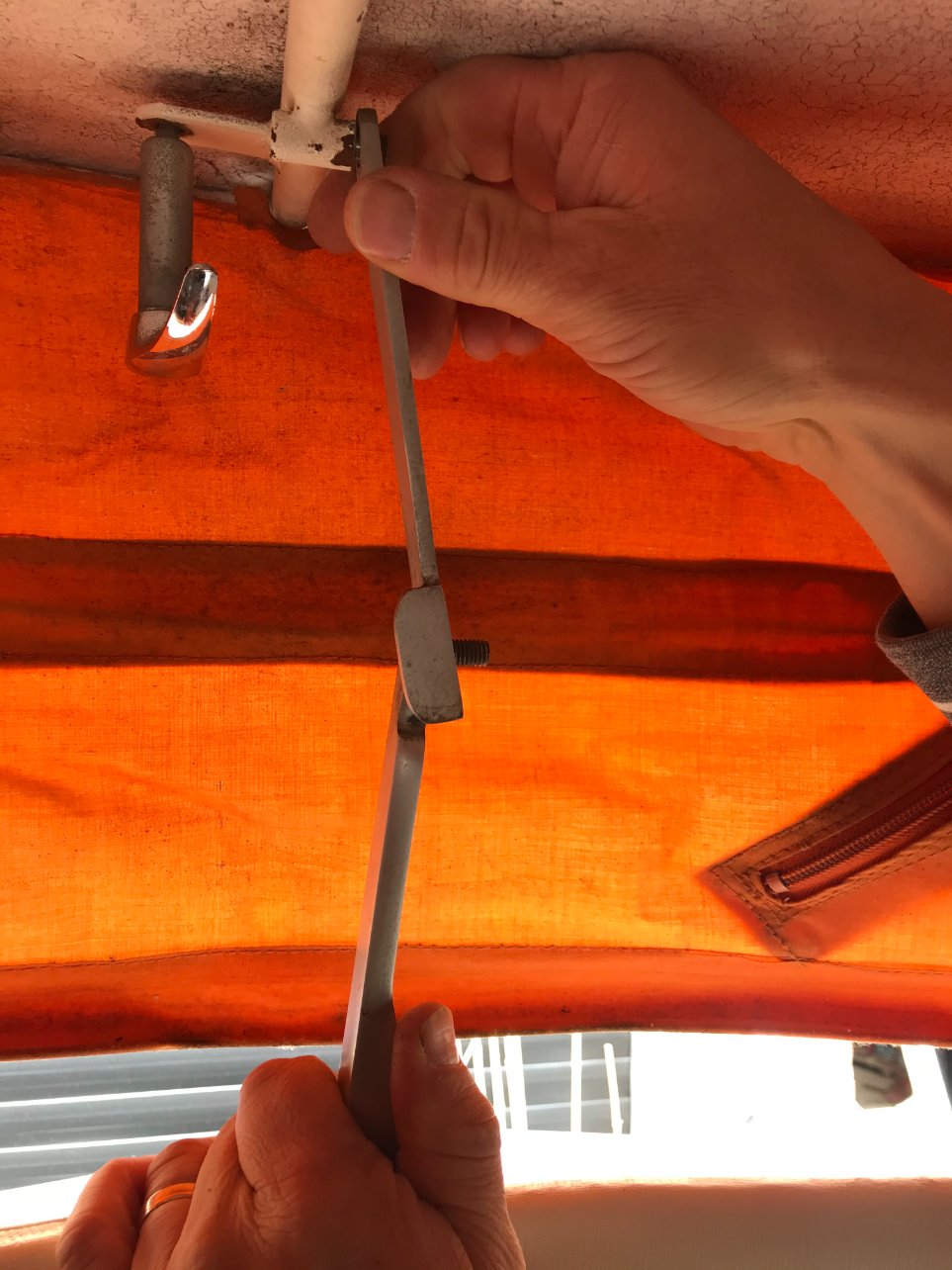

Il faut réussir à faire sortir le cable du bas de sa gorge en résine (merci à Alainvar pour ses explications en septembre qui nous ont bien aidés)
Lorsqu'il est entièrement sorti (il y a quelques différences selon les pucks apparemment, pour la notre, un seul "tuyau" avec le ressort à l'intérieur et non 2, et le crochet juste à côté), démonter les 2 leviers en enlevant la molette centrale:
Et hop! Voilà le toit démonté :pompom:

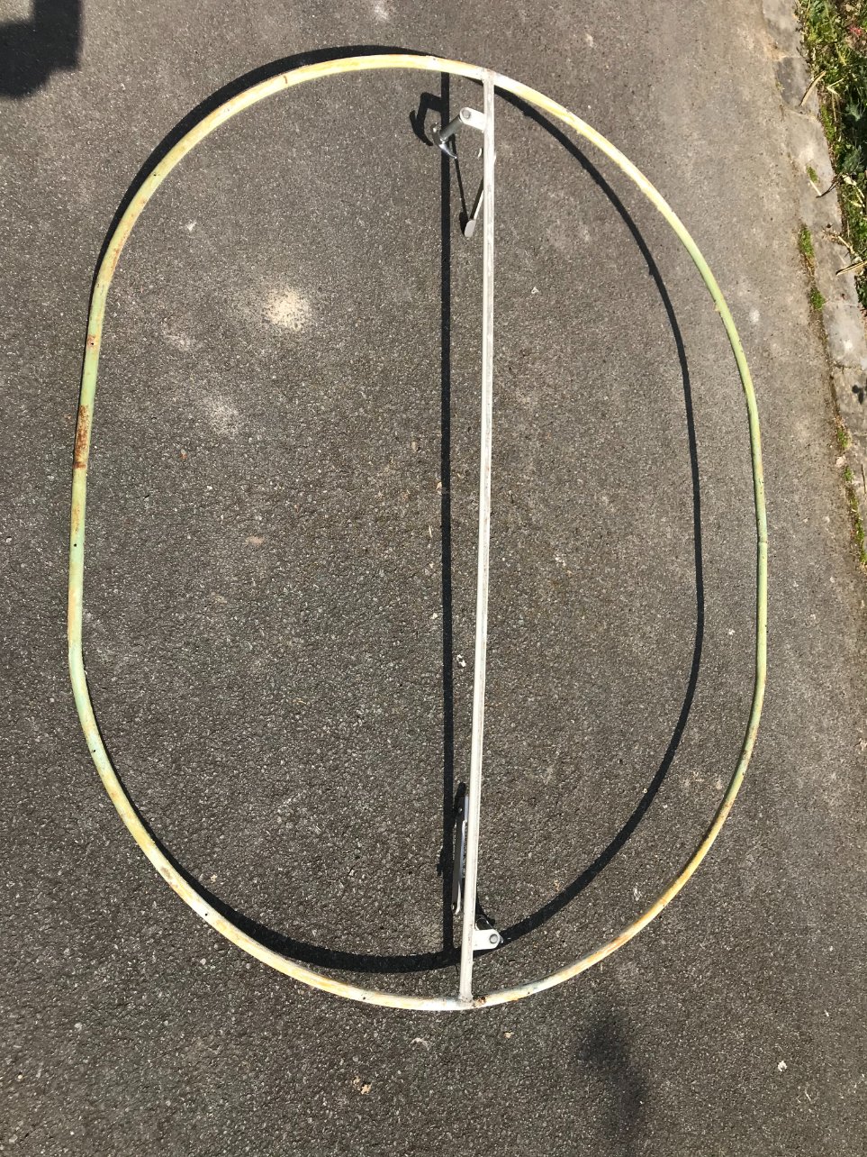

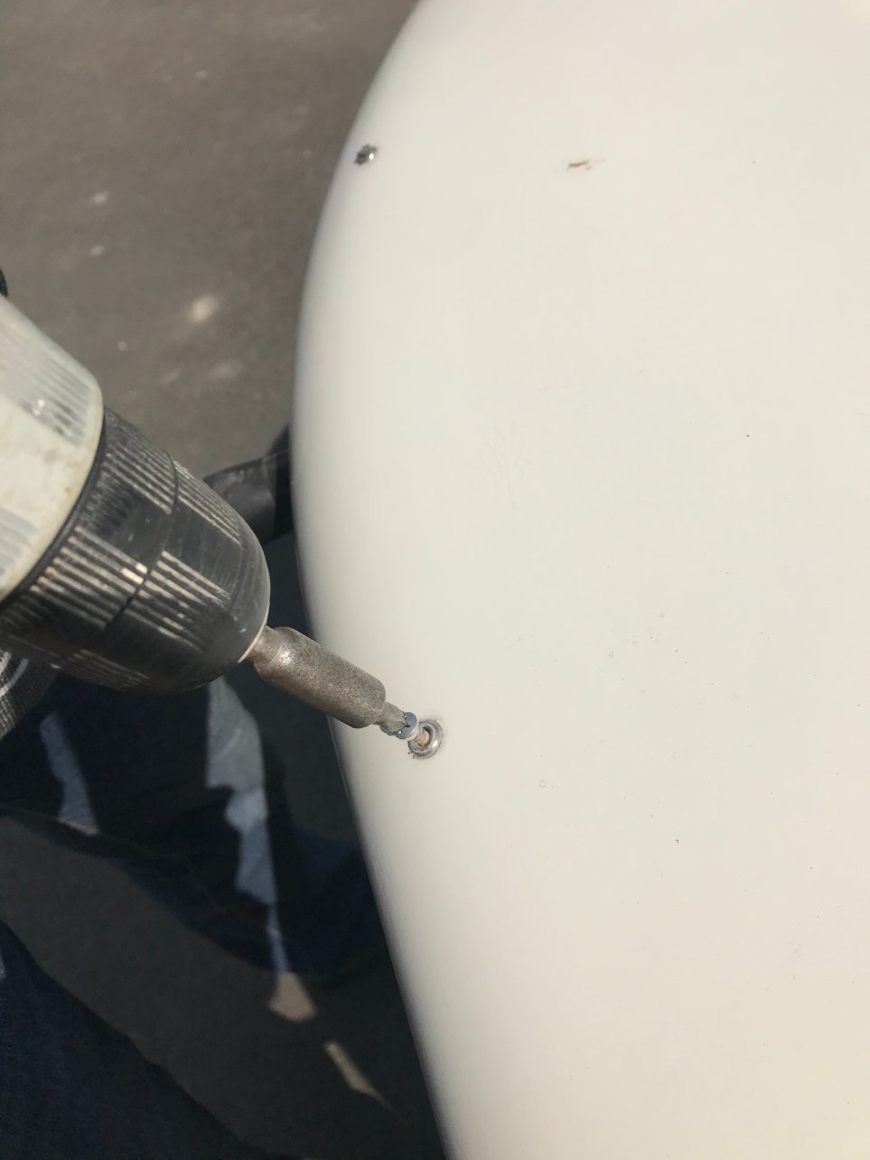

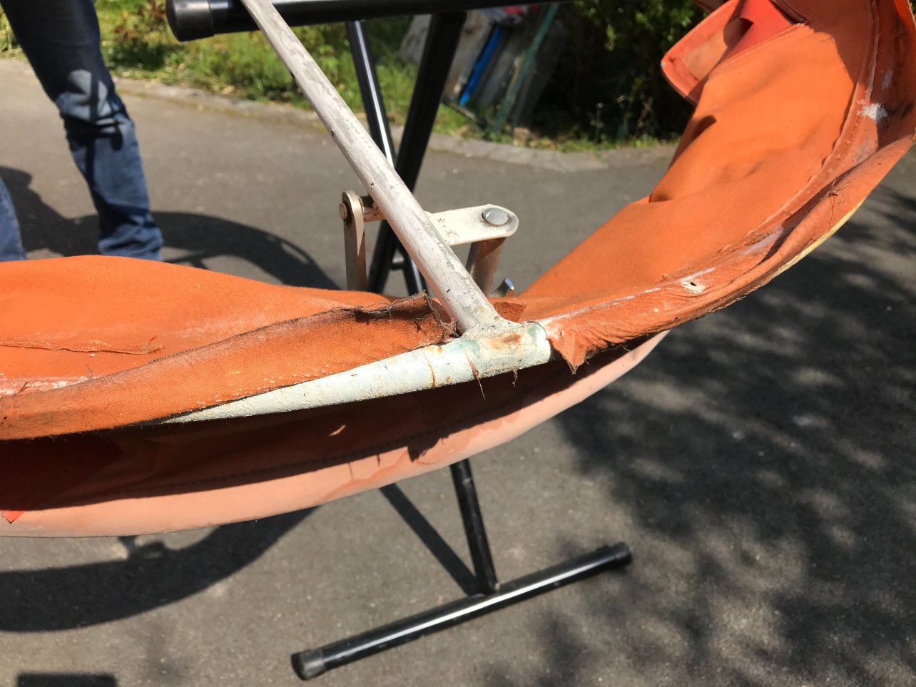

Ensuite démontage des 16 vis (et non 15 :D !) Aucun problème!
Et contrairement à Alainvar, aucun rivet ne fixe la toile sur l'armature, c'est juste collé!

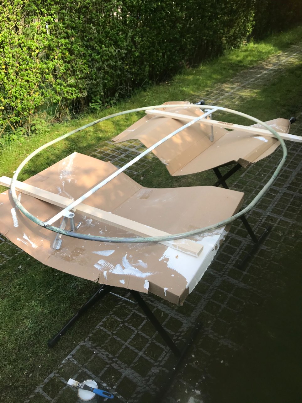

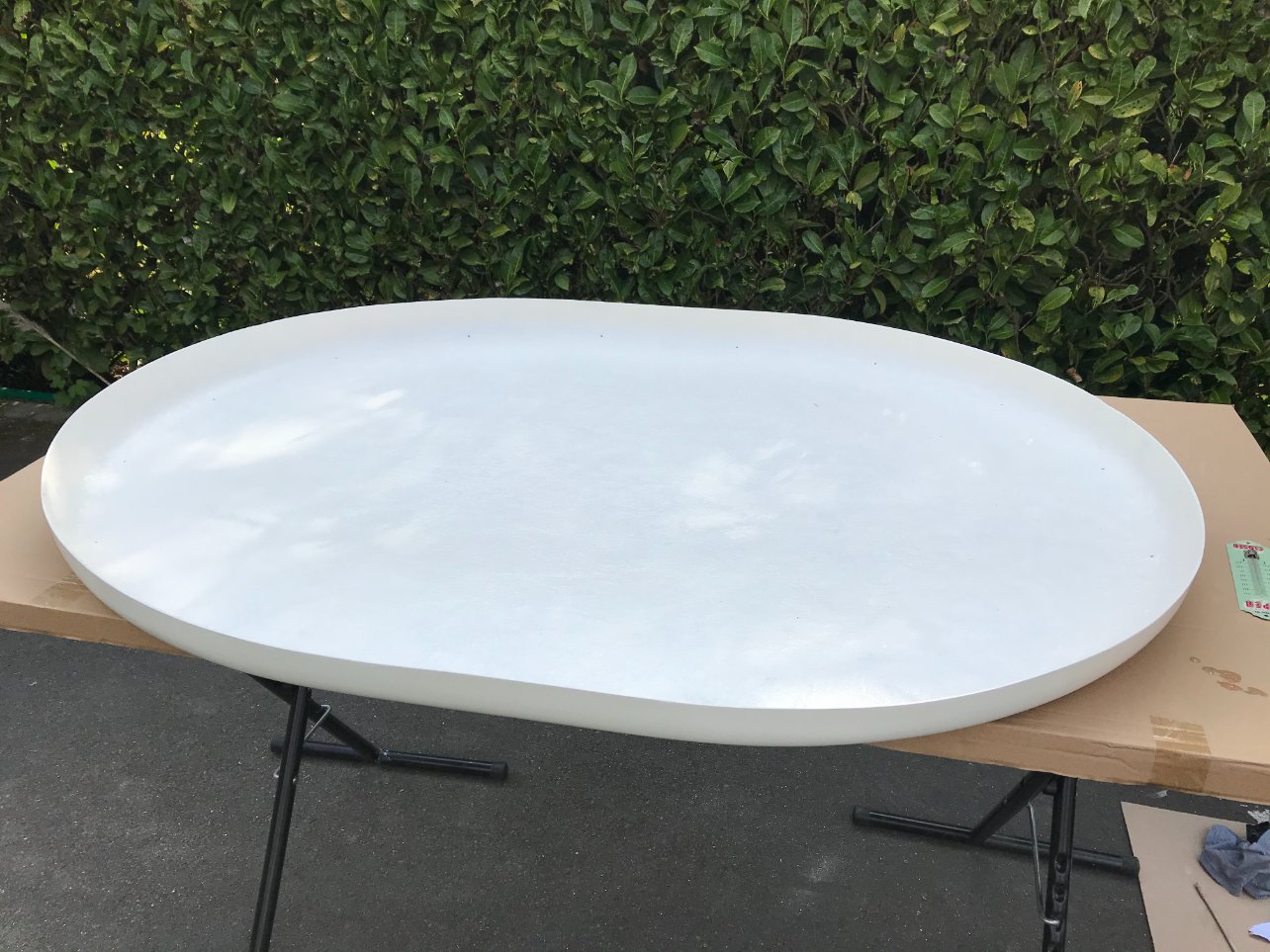

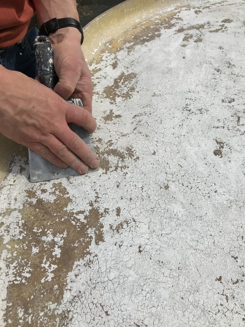

Puis décapage de l'intèrieur du toit du champignon, ponçage et remise en peinture:
Insolite, la Puck vue aérienne (presque) sans son toit!:

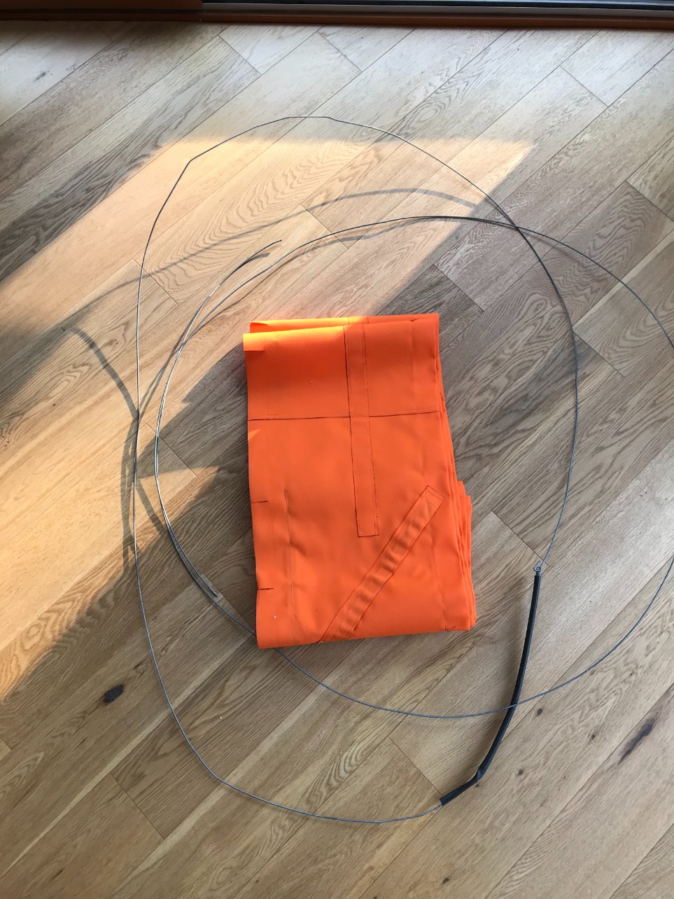

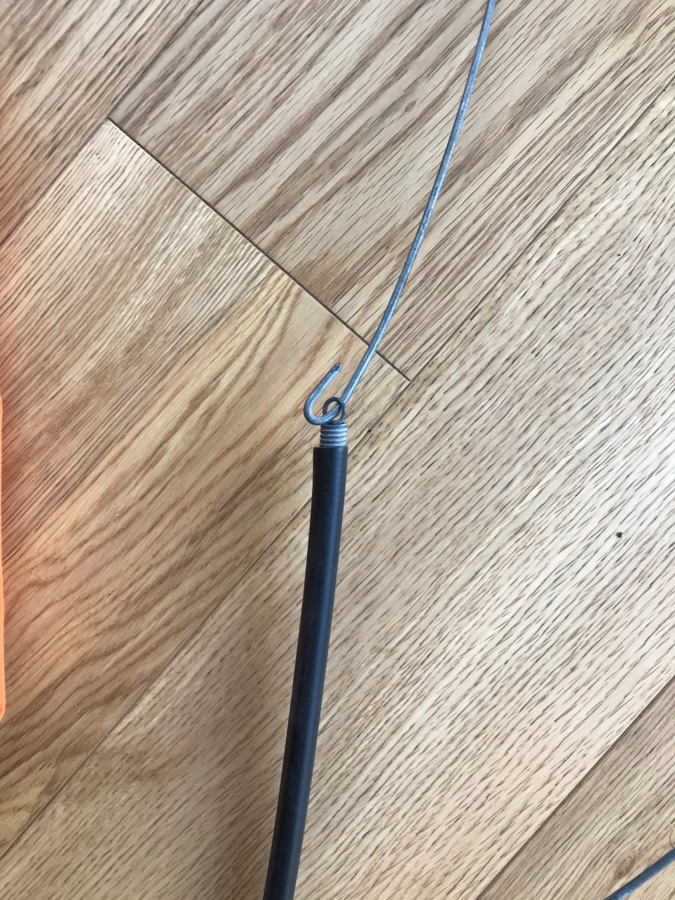

Et voici les différents cables, celui du bas avec le tube qui contient le ressort et le crochet, et le cable central:

Où trouve-t-on ce genre de joint? Etait-il d'origine sur les Puck suivantes?
Messages : 20811
Sur les Puck il n'y en avait pas, mais les vibrations de la route creusaient le toit au contact du champignon..

Par contre d'accord avec Ddu01 mieux vaut mettre un joint caoutchouc
Moi j'ai également mis le joint caoutchouc et fait un joint en silicone entre le toit et le joint

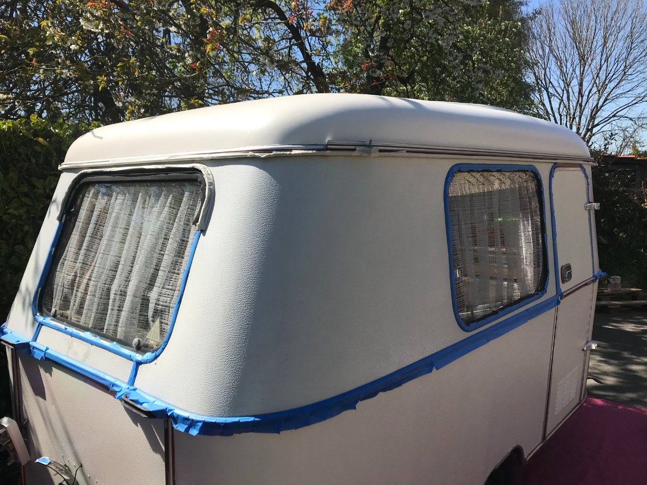

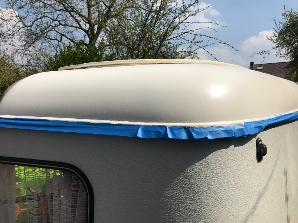

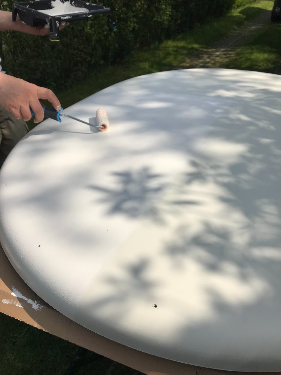

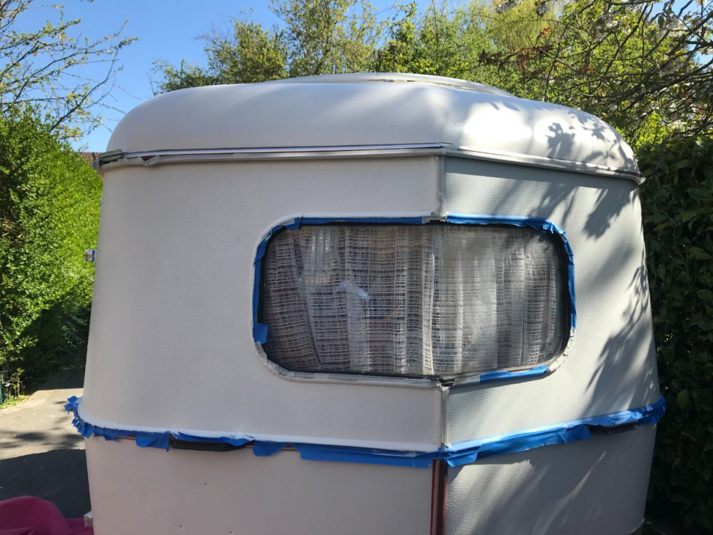

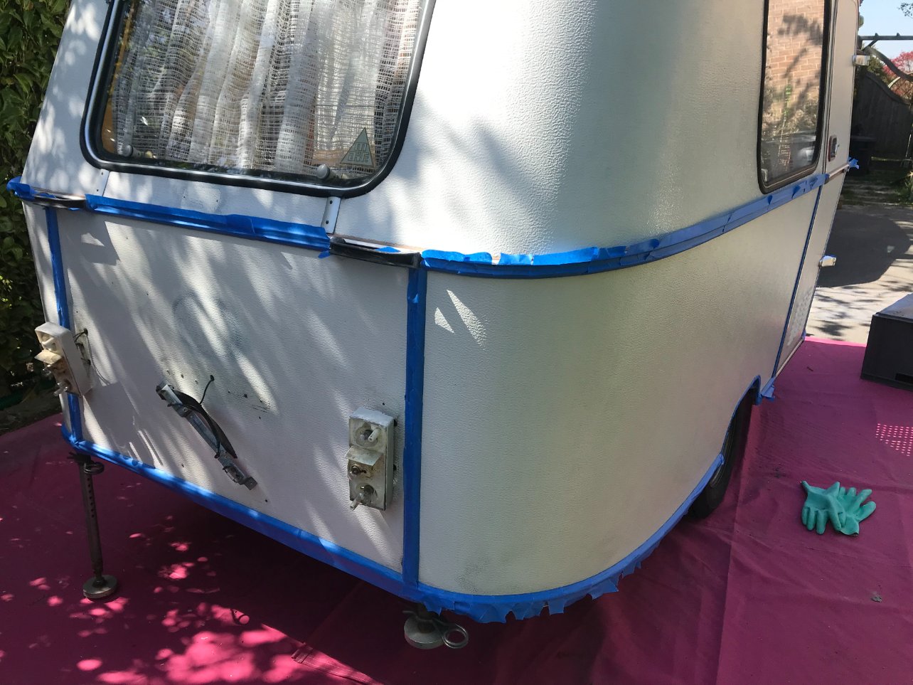

Après le masquage, la mise en peinture du toit et du champignon
Et antirouille sur l'arceau
Le rendu de la peinture sur le toit et le champignon est vraiment pas mal après 2 couches et ponçage entre 2; mais pour un rendu plus brillant, que me conseilleriez-vous?
A nouveau léger ponçage à l'eau avec papier de verre 1000 et polish voiture?
Ou passage à la laine acier 000 et polish voiture (est-ce que la la laine acier ne reteinte pas en gris??? :ghee: )?
On n'a pas trop envie de remettre une 3e couche mais on souhaiterait un rendu un peu plus brillant... ;-)

Après de nombreuses recherches et prises de contact par chez nous, on s'est finalement décidé pour une peinture Dulux bois, fer, alu, PVC, zinc, galva garantie 8 ans; on l'a appliquée au mini rouleau laqueur.

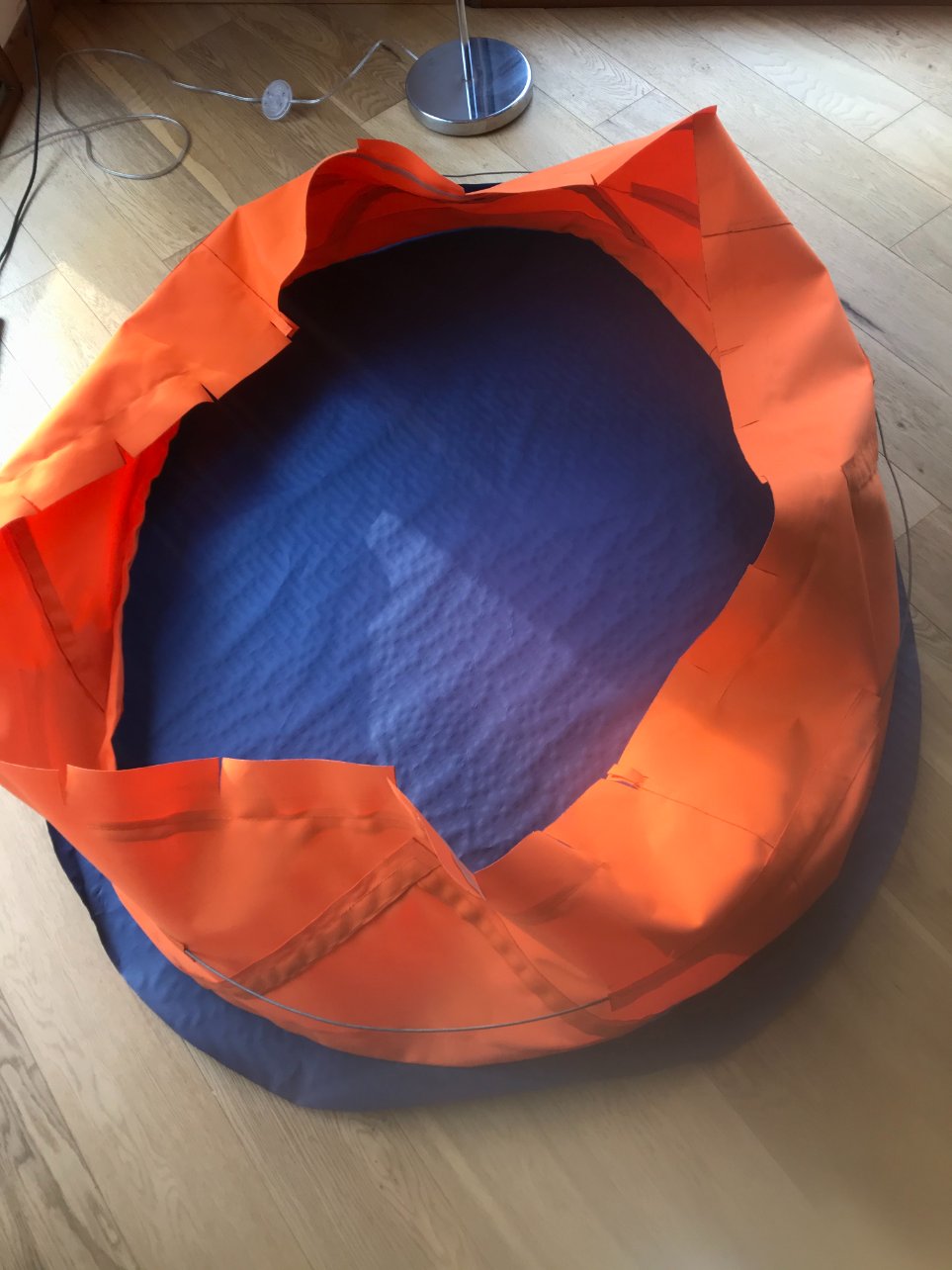

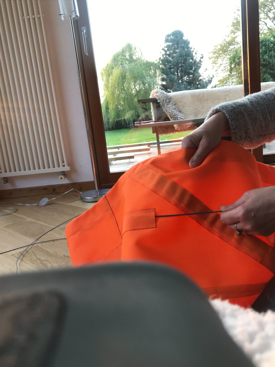

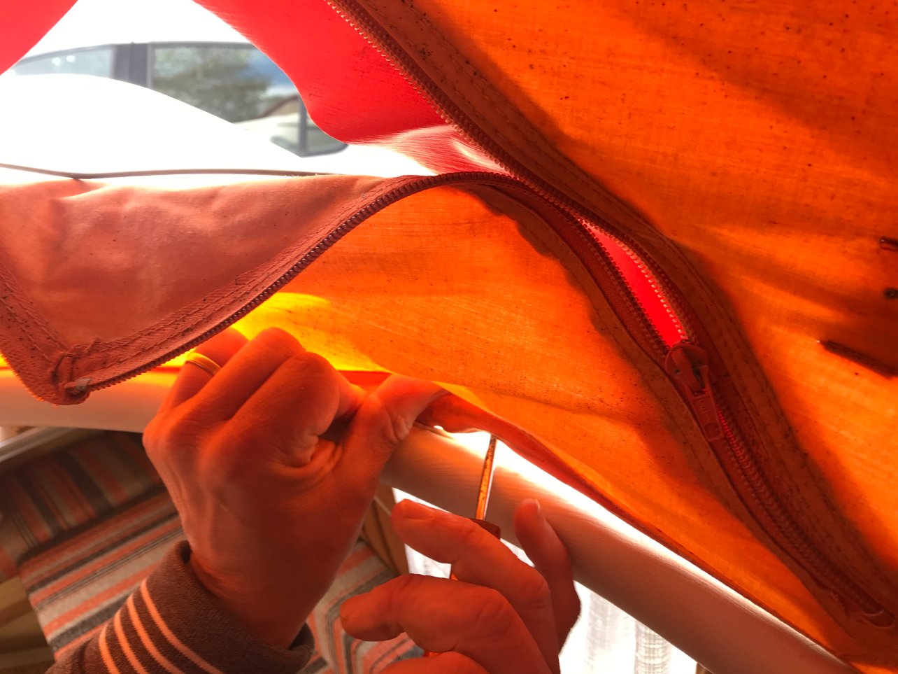

Passage des cables dans la nouvelle toile de toit, et pendant qu'on y est, découpage d'un gabarrit au cas où nous prendrait l'envie de réisoler le ciel de toit plus tard... :gene:
Aujourd'hui on continue!

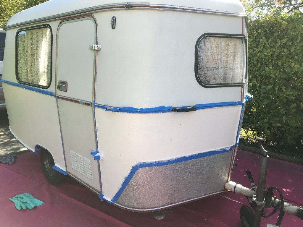

Masquage (c'est super long!!! :pleur4:) puis mise en peinture de la partie basse de la miss (sur la photo la porte n'est pas encore peinte); la couleur est jolie:

AVANT:
APRES:

Aujourd'hui, mise en peinture de la partie médiane.
Mais ce qui est vraiment loooonnnnngggggg, c'est la préparation!!! Le rouleau de masquage de 50m y est passé, et j'ai dû finir avec un autre!
A droite, nouvelle peinture, à gauche, ancienne:
Et voilà le résultat, reste à remonter les feux, plaques, etc... Fignoler un peu le tout...
Et bien ce soir je suis fatiguée!!! :taré1: :(
Messages : 11983
Ce que j'aime le plus c'est la couleur du tapis où elle repose :hehe: :ange:
Courage, bientôt ça sera le dé CON finement et vous serez fier de partir avec la belle :super:
Messages : 6671
Pour le masquage, j'ai repeint une Triton, une Troll et une Superpuck.... Fait le calcul de la longueur :hehe: :hehe: :hehe: :hehe: J'ai pas encore prévu l'extérieur de la Pontos, mais j'ai repeint la dînette avant... Donc masquage !

eribabinbin a écrit : ven. 23 avr. 2021 20:46 Ce que j'aime le plus c'est la couleur du tapis où elle repose :hehe: :ange:
Ah ah, c'est un ancien store de magasin, mais ça sert bien! ::d
Oui, en attendant grâce au confinement on a pu s'occuper de la miss, et si on avait eu nos vacances comme prévu en mai on serait probablement parti! Donc finalement, c'est plutôt une bonne chose! Et on l'emmènera cet été du coup! : eriba :

Les Comtois a écrit : ven. 23 avr. 2021 20:56 Pour le masquage, j'ai repeint une Triton, une Troll et une Superpuck.... Fait le calcul de la longueur :hehe: :hehe: :hehe: :hehe: J'ai pas encore prévu l'extérieur de la Pontos, mais j'ai repeint la dînette avant... Donc masquage !
Ouhlala!!!!!! Ca prend un temps fou le masquage!!! :pleur4: et ce n'est pas le plus marrant... mais nécessaire. Pff, bien contente d'avoir fini! :pompom:
Tu as un prix de gros du coup? :hehe:

Et du coup pour la peinture du toit et du champignon, que me conseilleriez-vous pour un rendu plus brillant?
Autre?
Messages : 6671
Il me semblait avoir mis un post sur la peinture que j'utilise. De la peinture Robur de chez Gauthier-La Seigneurie, qui est teintable à loisir, sur une base de Freitagaccroch. ;-) De ce fait la peinture ne nécessite pas d'autre finition. Elle est brillante.

Les Comtois a écrit : ven. 23 avr. 2021 22:06 Il me semblait avoir mis un post sur la peinture que j'utilise. De la peinture Robur de chez Gauthier-La Seigneurie, qui est teintable à loisir, sur une base de Freitagaccroch. ;-) De ce fait la peinture ne nécessite pas d'autre finition. Elle est brillante.
Oui oui j'ai bien vu le post (merci) et fait mes recherches, mais finalement j'ai pris cette peinture Dulux qui est satinée; je me disais qu'il y avait peut-être une astuce pour un rendu plus brillant?
Oui, pour avoir une peinture brillante ne pas prendre de la peinture satinée. Il existe de la peinture brillante ! :P
Mais elle est belle comme ça, pour autant.

Merci...
Pour le bord du champignon, un joint blanc ne serait pas mieux?
Dans ce style?
https://www.maison-mousse.com/boutique/ ... 5-a-25-mm/
Messages : 6671
Oui, pourquoi pas si il sert bien la fibre :)
Faudrait essayer de trouver le même avec une armature noyée. Là c'est que le polymère, ça risque de pas bien durer.
Plutôt ça
http://www.tido.fr/Profil-en-U-blanc-av ... e-GM-JC216

Ca veut dire avec armature métallique? C'est écrit "Accrochage garanti 1 à 3 mm", est-ce-que cela signifie que cela convient à des matériaux d'épaisseur 1 à 3 mm? J'ai mesuré l'épaisseur du chapeau, c'est environ 3, 7 mm
Valohe a écrit : sam. 24 avr. 2021 17:12
chataigne42 a écrit : sam. 24 avr. 2021 15:08 Faudrait essayer de trouver le même avec une armature noyée. Là c'est que le polymère, ça risque de pas bien durer.
Plutôt ça
Dans celui que je t'ai indiqué, il a une armature métallique en forme de pince qui est noyée dans le plastique moulé autour. Ça fait que le joint se tient bien mieux dans le temps

Et est-ce qu'il convient à une épaisseur de chapeau de 3,7 mm?
Valohe a écrit : sam. 24 avr. 2021 11:15 Merci...
Dans ce style?
:hello: Pour moi il vaut mieux respecter l'esprit eriba et choisir un joint noir, qui rappelle aussi celui des fenêtres.
:flow: Danielle
