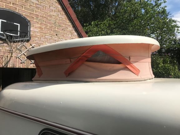

C'est parti pour le changement de toile du champignon et la peinture du toit!
1ère étape: lavage de la miss (45 ans cette année)!
Côté droit: propre, côté gauche: sale (elle n'était pas très sale)
Ouf, les vis ne sont pas rouillées, on ne devrait pas avoir trop de mal à les retirer!
Quelques impacts à l'avant dus aux projections de petits cailloux ou autre durant les trajets
Et la voilà toute propre et prête pour la prochaine étape!

:hello: Val tu as bien lavé ton toit et bien je te suggère un bon coup de polish auto un peu abrasif
Tu vas éliminer les petites rayures et défauts
il va briller comme un sou neuf (ne pas travailler au soleil)
il ne semble pas sur la photo que le chapiteau soit équipé d'un joint noir (vendu au m linéaire)
cela serait préférable.

Effectivement, pas de joint noir pour le chapeau.
Cet après-midi, démontage du chapeau:
Il faut réussir à faire sortir le cable du bas de sa gorge en résine (merci à Alainvar pour ses explications en septembre qui nous ont bien aidés)
Lorsqu'il est entièrement sorti (il y a quelques différences selon les pucks apparemment, pour la notre, un seul "tuyau" avec le ressort à l'intérieur et non 2, et le crochet juste à côté), démonter les 2 leviers en enlevant la molette centrale:
Et hop! Voilà le toit démonté :pompom:

Sur les Puck il n'y en avait pas, mais les vibrations de la route creusaient le toit au contact du champignon..
Tu devrais trouver ton bonheur là:
https://www.comptoir-carrosserie.fr/pro ... l-156.html

Par contre d'accord avec Ddu01 mieux vaut mettre un joint caoutchouc
Moi j'ai également mis le joint caoutchouc et fait un joint en silicone entre le toit et le joint
Courage

A nouveau léger ponçage à l'eau avec papier de verre 1000 et polish voiture?
Ou passage à la laine acier 000 et polish voiture (est-ce que la la laine acier ne reteinte pas en gris??? :ghee: )?
Autre?

Les Comtois a écrit : ven. 23 avr. 2021 22:06 Il me semblait avoir mis un post sur la peinture que j'utilise. De la peinture Robur de chez Gauthier-La Seigneurie, qui est teintable à loisir, sur une base de Freitagaccroch. ;-) De ce fait la peinture ne nécessite pas d'autre finition. Elle est brillante.
Oui oui j'ai bien vu le post (merci) et fait mes recherches, mais finalement j'ai pris cette peinture Dulux qui est satinée; je me disais qu'il y avait peut-être une astuce pour un rendu plus brillant?
Re: Peinture pour toit Puck 76
Posté : sam. 24 avr. 2021 08:04
Oui, pour avoir une peinture brillante ne pas prendre de la peinture satinée. Il existe de la peinture brillante ! :P
Mais elle est belle comme ça, pour autant.

Pour le bord du champignon, un joint blanc ne serait pas mieux?
Dans ce style?
https://www.maison-mousse.com/boutique/ ... 5-a-25-mm/
Posté : sam. 24 avr. 2021 11:29
Oui, pourquoi pas si il sert bien la fibre :)

Faudrait essayer de trouver le même avec une armature noyée. Là c'est que le polymère, ça risque de pas bien durer.
Plutôt ça
http://www.tido.fr/Profil-en-U-blanc-av ... e-GM-JC216
Posté : sam. 24 avr. 2021 17:12
par Valohe
chataigne42 a écrit : sam. 24 avr. 2021 15:08 Faudrait essayer de trouver le même avec une armature noyée. Là c'est que le polymère, ça risque de pas bien durer.
Plutôt ça
Ca veut dire avec armature métallique? C'est écrit "Accrochage garanti 1 à 3 mm", est-ce-que cela signifie que cela convient à des matériaux d'épaisseur 1 à 3 mm? J'ai mesuré l'épaisseur du chapeau, c'est environ 3, 7 mm
Dans celui que je t'ai indiqué, il a une armature métallique en forme de pince qui est noyée dans le plastique moulé autour. Ça fait que le joint se tient bien mieux dans le temps

Et est-ce qu'il convient à une épaisseur de chapeau de 3,7 mm?

Valohe a écrit : sam. 24 avr. 2021 11:15 Merci...
Dans ce style?
:hello: Pour moi il vaut mieux respecter l'esprit eriba et choisir un joint noir, qui rappelle aussi celui des fenêtres.
