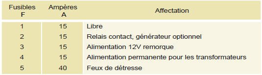

Le +12v après contact du faisceau attelage du Berlingo est protégé par un 15A.
Doc Citroen
Doc Citroen

Papy ériba sourire a écrit : sam. 17 avr. 2021 18:04 :hello: Bonjours z'amis électriciens :hello:
Je roule avec le frigo alimenté en 12V par mon véhicule depuis un an. Jusqu'à maintenant pas de souci...
