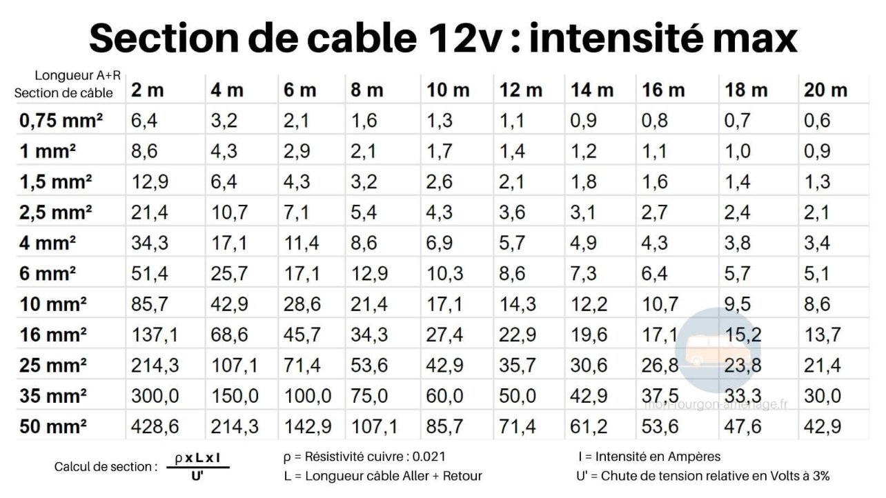

Ce qu'il faut regarder pour le dimensionnement du cable, c'est la chute de tension à cause de résistivité. On part généralement sur 3%. Donc 3% sur 230V (installation domestique) c'est rien du tout, et on peut tirer des diazines de mètre en 2.5² pour passer 10A, autant en 12V ça va très vite. Et 10A en 2.5², ça laisse 4m en tout, longueur totale du + au consommateur et du consommateur au - . Donc 2.5² est tout juste suffisant juste côté caravane, mais il faut ajouter la longueur du faisceau côté voiture. Et là, ça va coincer. La conséquence, c'est une chute de tension trop importante, et du coup une tension aux bornes du frigo bien plus faible que 12V. Voilà pourquoi on se plaint toujours du frigo qui ne fait pas de froid en 12V. La résistance est aussi puissante qu'en 230 mais ça fait moins de froid, bizarre...Papy ériba sourire a écrit : sam. 17 avr. 2021 18:04Bonjours z'amis électriciens

Et sinon, côté voiture, le fusible est à 15A, mais le câble est sans doute dimensionné pour ne pas fondre à cet ampérage (c'est à dire juste pour ne pas mettre en jeu la sécurité), il agira quand même comme une résistance, grevant les performances du frigo

Re: Grande aventure....
A la fin, tu as quand même perdu 10% de tension, et donc presque 20% de puissance au frigo (P=U²/R)
Imagine quand l'alternateur ne débite pas (ce qui est le cas dans certaines phase de roulage des voitures modernes : l'alternateur ne débite pas toujours)
Ca y est, l'opération s'est bien passée; je l'ai branchée sur le numéro 9.
Il n'y a plus qu'a essayer, vivement le déconfinement.
Il me restera à surveiller si les fils ne chauffent pas au delà du raisonnable....
