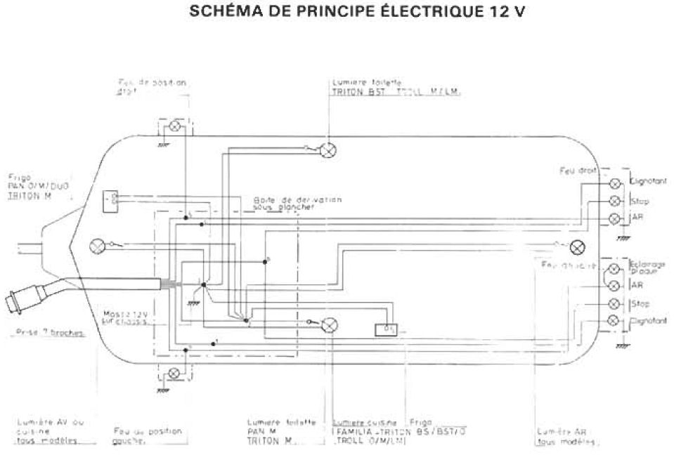

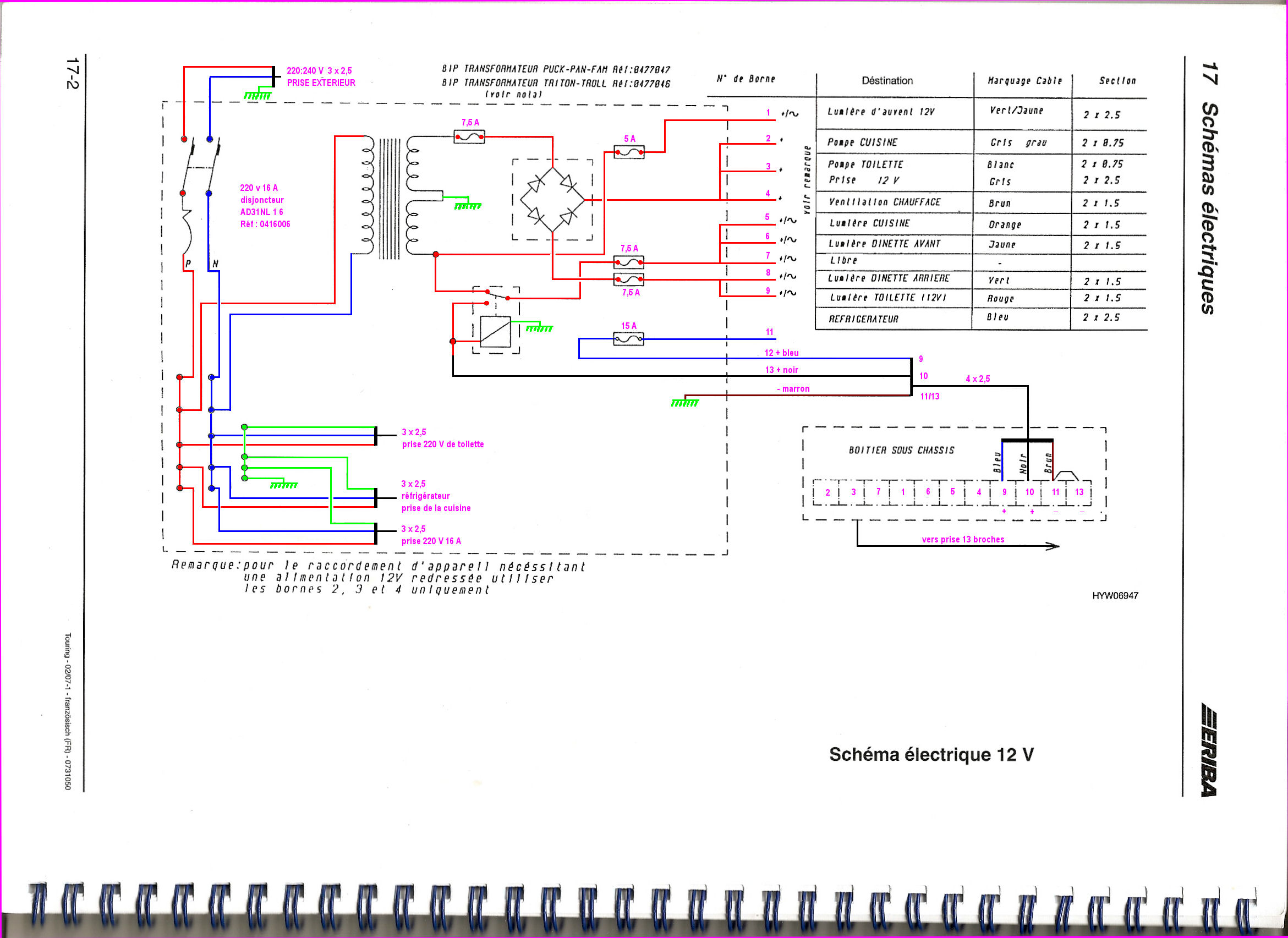

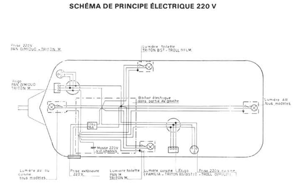

Il parait qu'il y en a qui en raffolent, c'est pas mon cas mais c'est utile :
- schema12V.jpg (70.19 Kio) Vu 92476 fois
- schema220V.jpg (66.63 Kio) Vu 92453 fois
- Schemaprise7b.jpg (94.05 Kio) Vu 92448 fois

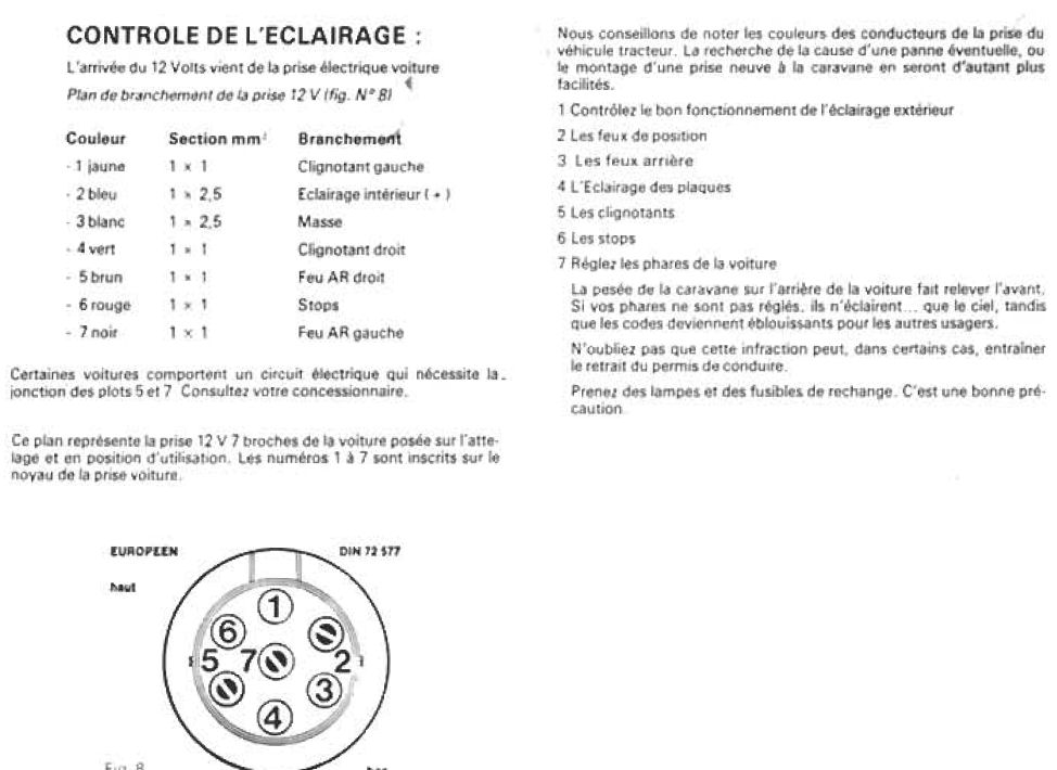

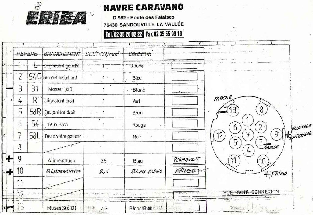

Re: Schémas électriques
prise 13 broches:
1 Feu Indicateur de Direction Gauche Jaune
2 Feu Arrière de Brouillard Bleu
3 Commun pour les broches 1,2 & 4-8 Blanc
4 Feu Indicateur de Direction Droit Vert
5 Feu de Position Droit Brun
6 Feux Stop Rouge
7 Feux de Position Gauche Noir
8 Feu de Recul Orange
9 +12 Volts Permanent Brun / Bleu
10 +12 Volts Après Contact Brun / Rouge
11 Commun pour la Broche 10 Blanc / Bleu
12 Broche de Codage (Broche 12 de la prise à connecter à la broche 3) Pas d'attribution
13 Commun pour la Broche 9 Blanc / Vert
Par ailleurs, je vous recommande de voir cette page web qui donne d'autres indications en fonction d'ordinateurs embarqués et d'anti-brouillard :
http://www.siarr.be/faisceaux.asp
6 Feux Stop Rouge

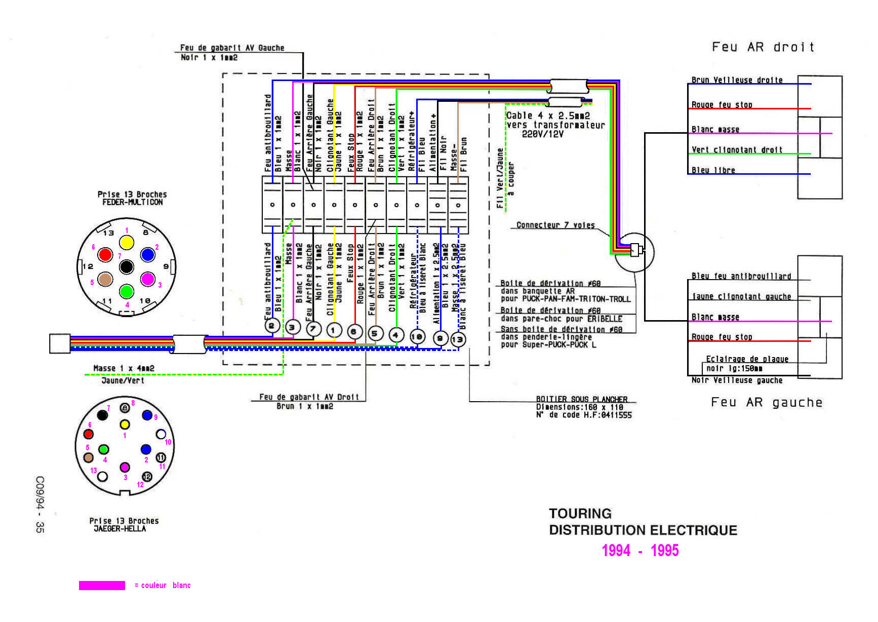

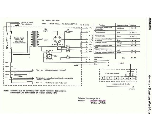

Salut à tous,
voici le schéma électrique 12 volts pour les prises Feder-Multicon 7 plots + 6 contacts
- Milloup91
- Messages : 283
- Enregistré le : ven. 18 janv. 2008 18:56
- Modèle de caravane : Super Puck (1997) +Kangoo 1,6 (2002)
- prénom : Alain
- Localisation : Egly

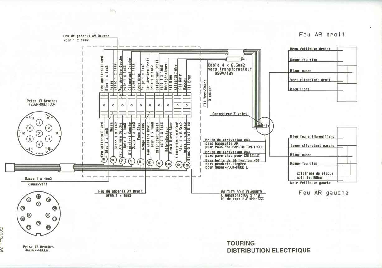

Salut à toutes et à tous,
voici le schéma électrique de cablage en 12 volts avec les prises Feder-Multicon (7+6) ou Jaeger-Hella (13)

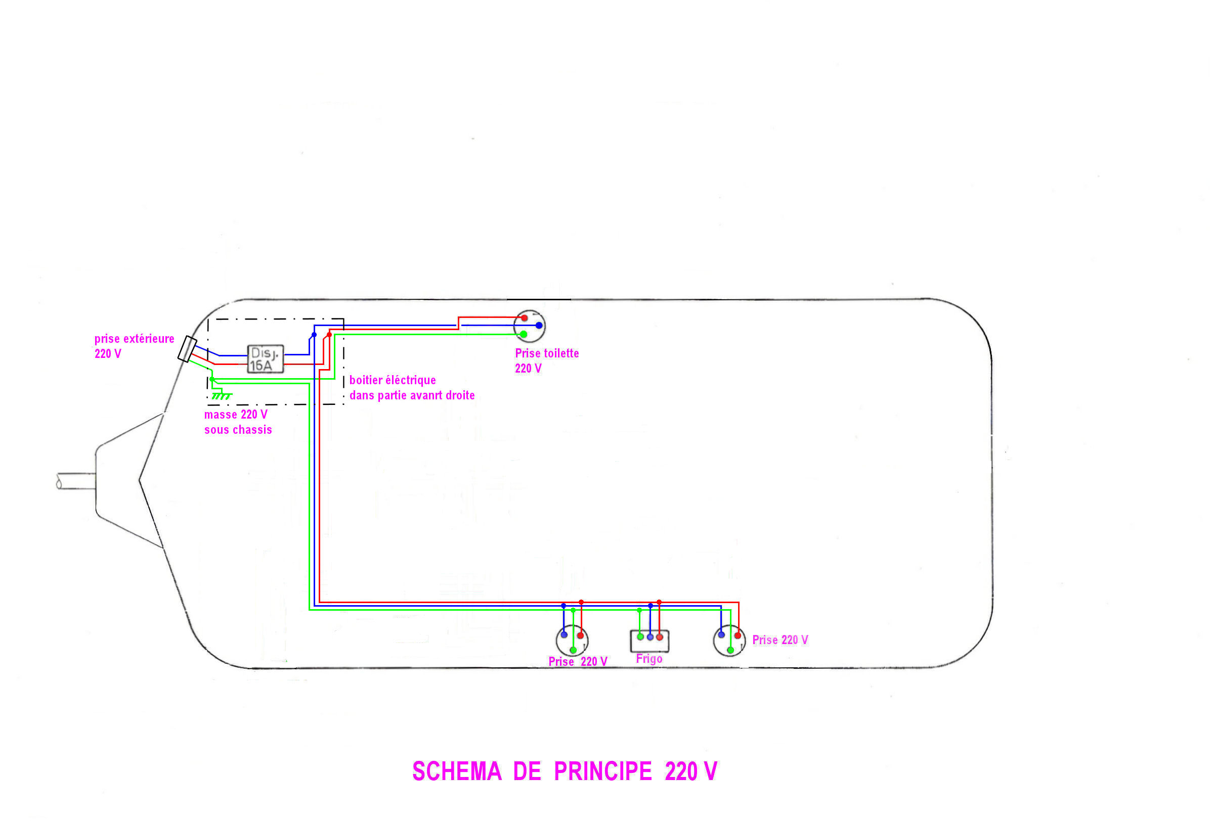

Voici le schéma électrique 2002 fourni par ALAIN2006
Pour grossir l'image appuyer sur la touche Ctrl et simultanément faire rouler la molette de votre souris.
- Schemelec2002.jpg (46.35 Kio) Vu 92023 fois
Merci pour vos réponses;
Je vais essayer de m'y retrouver, de vous déchiffrer car je ne suis pas très doué en électricité;
Apparemment les 2 prises existantes sont des 16 A ( 1 côté dînette avant et l'autre sur le bloc cuisine );
Elles sont d'ailleurs proche l'une de l'autre.
En fait, ce qui nous intéresse c'est le 220 v, tous nos appareils sont en 220 v.
Merci encore.
Merci encore.

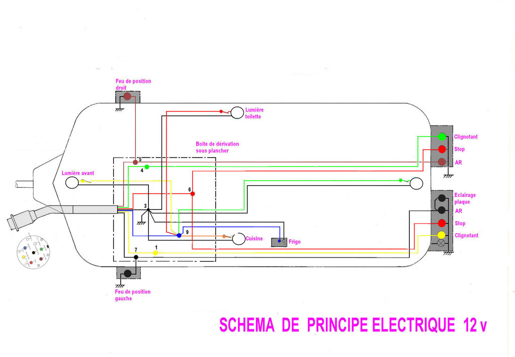

en couleur c'est mieux
idem
suite a un message privé concernant des droits d'auteur , des schémas en noir et blanc que j'ai repris pour coloriser , je me vois dans l'obligation de les retirer
idem
et un dernier pour la route
suite à un message privé , sur les "droits d'auteur"
des schémas en noir et blanc que j'ai repris pour les coloriser
je me vois dans l'obligation des les retirer

C'est dommage c'est joli les couleurslagaffe a écrit :et un dernier pour la route![]()

Ohh le beau schéma en couleur!!!
Le vrai il est en noir et blanc et je l'ai dans mes archives...
Mais voila lorsque j'ai passé au scanner "l'original" de Hymer ne devait être pas assez bien pour "le perfectionniste" du MP
Au fait il ne m'a pas demandé la permission pour changer ce que j'avais posté ailleurs!!!!

C'est vrai Lagaffe que tu as fait un très beau travail et on se repère mieux avec les couleurs.......
Pour oublier ce que nous avons l'habitude de ne pas cautionner ici, voici les schémas qui sont fait pour servir, aider, dépanner.
Pour info, je détiens les originaux issus de chez ERIBA depuis juin 2007.
Il n'y avait pas de problèmes à cette époque
sur la toile.
