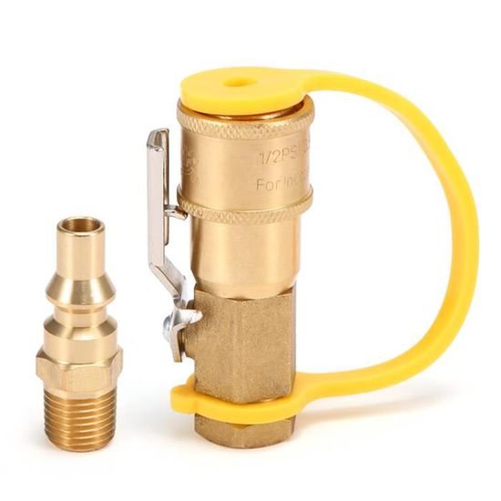

Mon détendeur de sécurité est sous l'évier ainsi que 3 robinets avec celui du chauffage libre. Je voulais simplement brancher à la demande mon tuyau gaz qui coute seulement 20 euros car je ne veux pas investir dans les prises extérieures à 60 euros plus toutes les autres dépenses associées, en fait mon : eriba : actuelle est un test avant d'en acheter une autre qui corresponde vraiment à toutes mes attentes en fonction de mon utilisation road-trip.
Finalement je vais faire un mixte entre toi et la sagesse de Vieux-Lion.
J'ai trouvé cela pour 16,99 euros livraison gratuite.
raccord rapide.jpeg (24.29 Kio) Vu 33456 fois
Il y aura donc une partie cuivre sous le chassis et la sortie à gauche de la porte sous le chassis. C'est la LIGNE DROITE la plus simple.

Il a l'air bien ton raccord rapide. Tu l'as trouvé où ?

Oups! merci lucien79 pour le schéma :merci:
:hello: :hello: chataigne42
voici le lien pour le robinet, mais sans aucune pub car le ne l'ai pas essayé
https://www.cdiscount.com/jardin/clotur ... #mpos=0|mp
:flow: :flow:

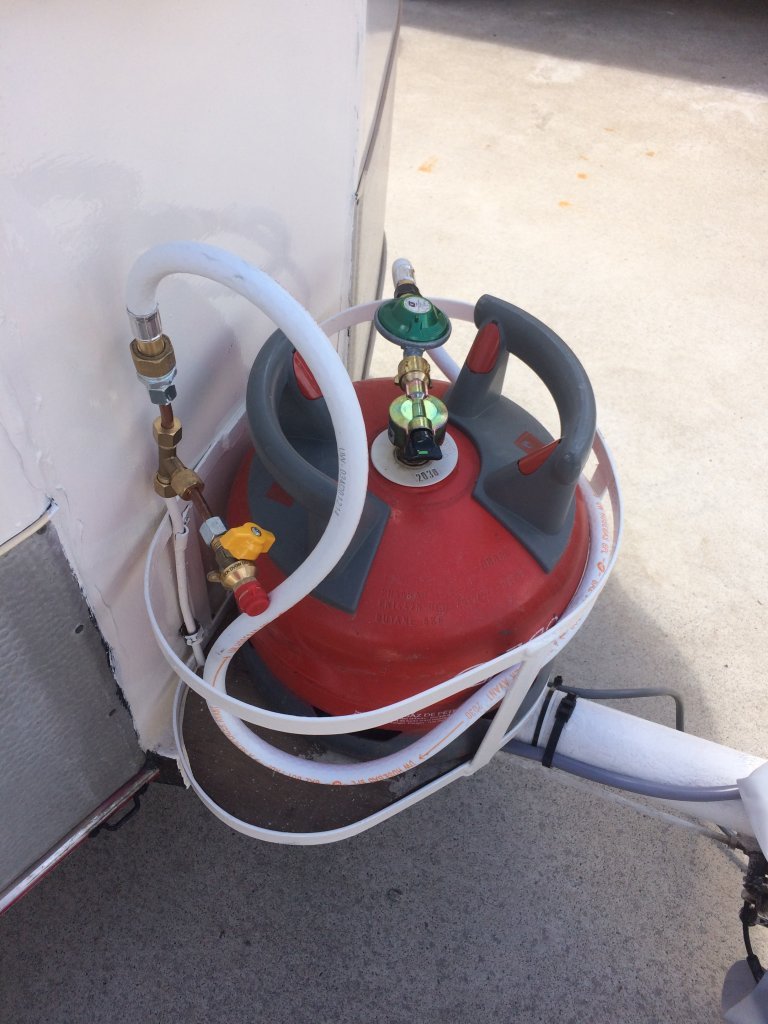

Salut Alain, je te joins les photos de mon montage de sortie extérieure en utilisant que du matériel homologué.
Le trou en bas du coffre permet de sortir le tuyau de gaz.
Pour ta caravane avec coffre extérieur tu peux faire la même chose en perçant la plaque support de la bouteille de gaz.

Les Comtois a écrit : ven. 30 avr. 2021 13:50 Salut Alain, je te joins les photos de mon montage de sortie extérieure en utilisant que du matériel homologué.DSC02217.JPGDSC02218.JPG.

Logiquement le prédétendeur est un détendeur 37mbar et à l'intérieur de la caravane ce n'est qu'un système de sécurité. Si tu branches la sortie extérieure après le prédétendeur cela devrait fonctionner. Avis demandé à d'autres spécialistes. :merci: :merci:

Objection votre honneur, :mrgreen: c'est un pré-détendeur à 1.5 bar, et le détendeur de sécurité à l'intérieur du placard baisse la pression à 37 mb.
Donc il faut se brancher sur la sortie libre dans le placard !!!
