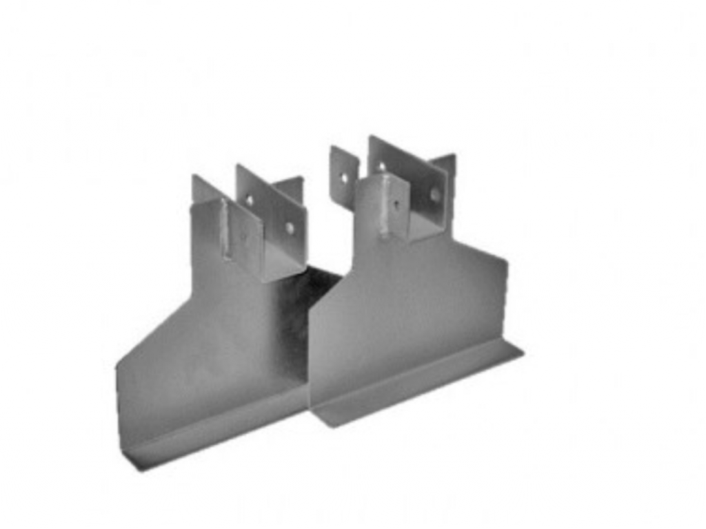

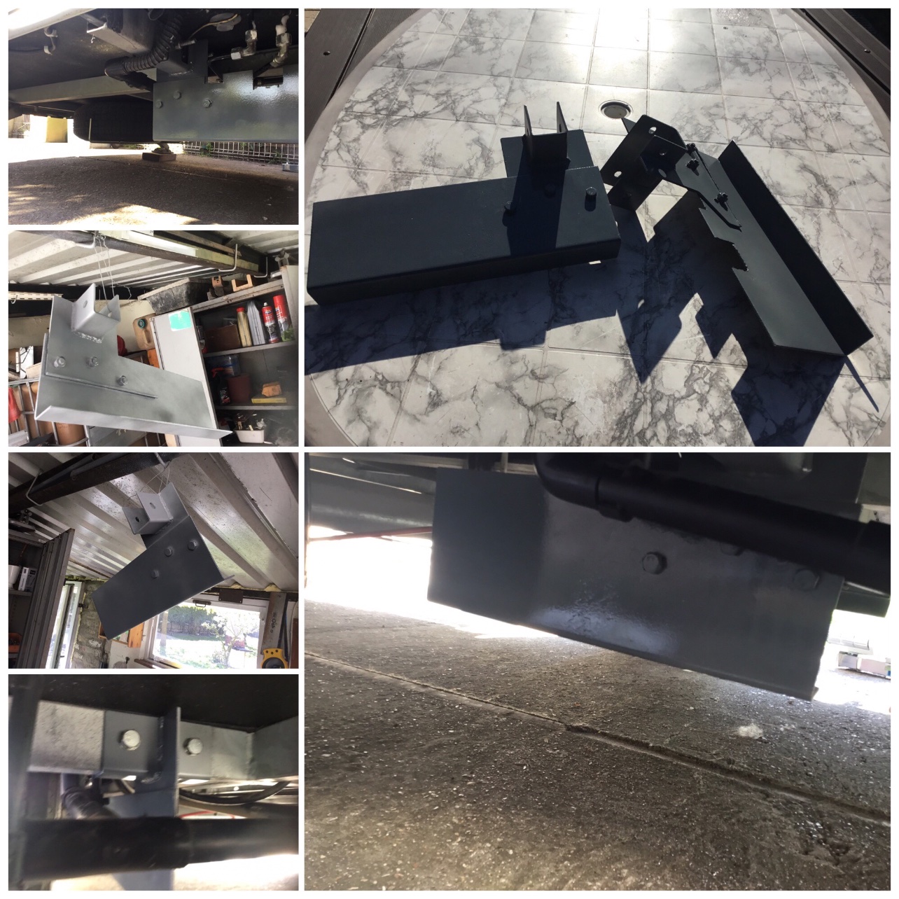

Par contre 2 soucis, les plaques adaptatives et le gaz....
J'ai adapté les plaques que j'avais achetées sur le Bon Coin. Pas assez hautes et longues :(. Heureusement une société près de chez moi m'a fabriqué une plaque de 4 mm avec pliage de 4 cm et 12.5 / 36 cm, pour deux bouteilles de vin, que j ai boulonnée ....

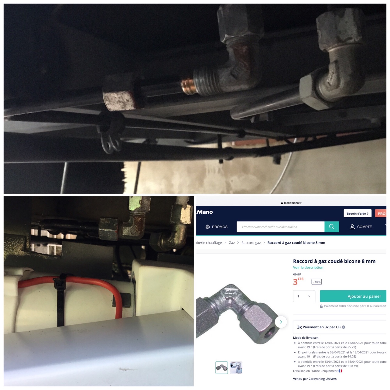

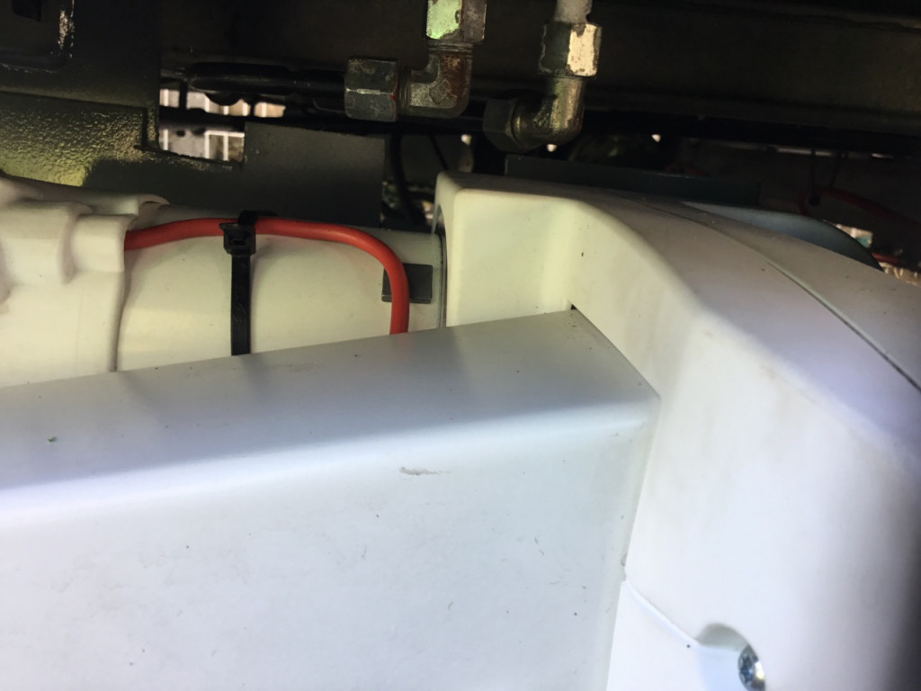

J'ai du déplacer le conduit de gaz qui est le long du longeron, impossible de trouver la bague d étanchéité de 08 donc j'ai commandé la pièce sur Mano, après avoir déplacé de 5 cm, j ai contrôlé l'absence de fuite avec mousse à raser et savon, c'est nickel... :super:

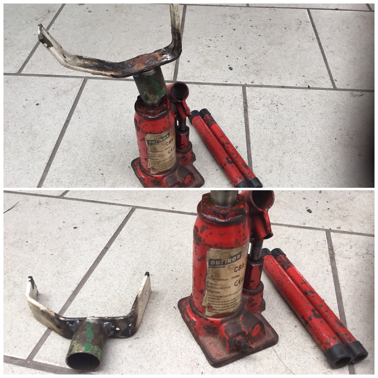

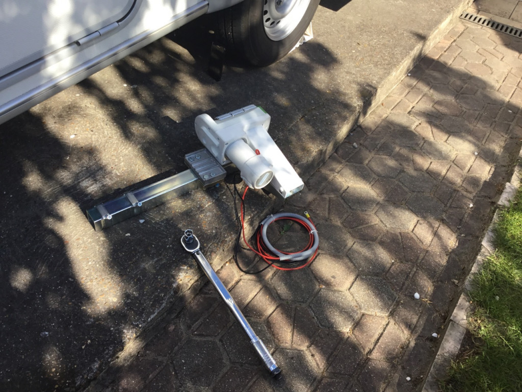

Parfait pour lever
Parfait pour lever
Modification.....
Modification.....
Déplacement gaz
Déplacement gaz

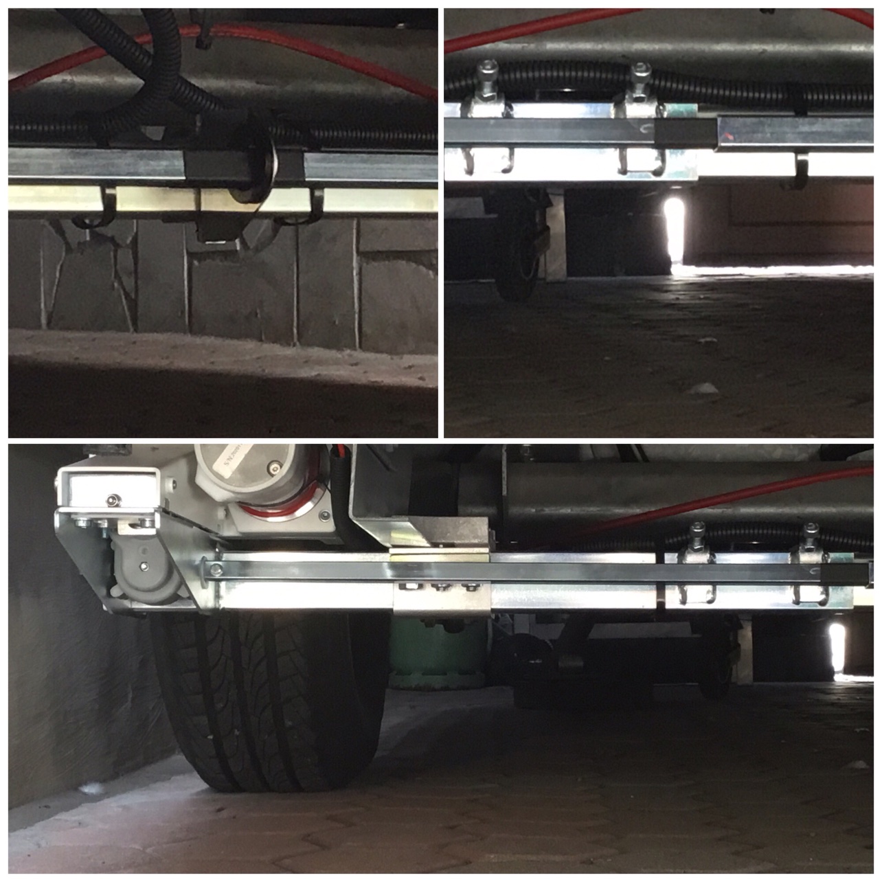

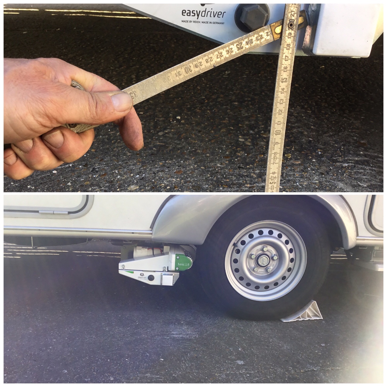

Barre stabilisatrice
17cm , peut pas Plus car arrivé de gaz...
J aurai peut être pu gagner 1 cm.....

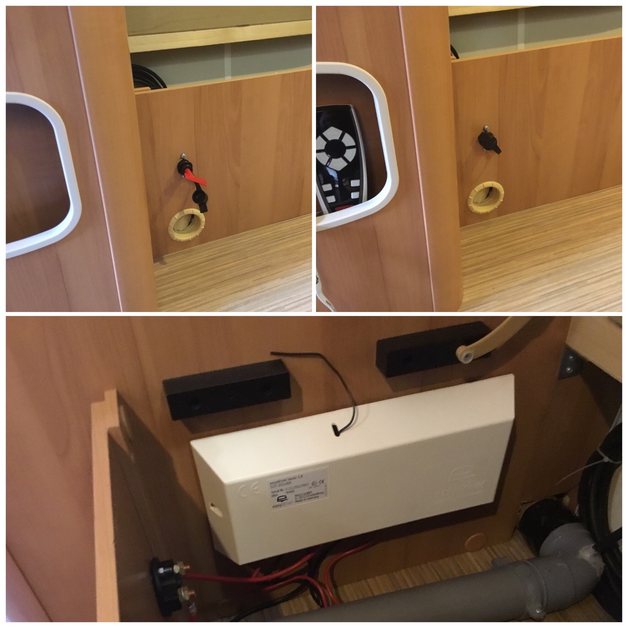

Autonomie avec batterie optima
Batterie optima avec chargeur et porte fusible coffre avant gauche

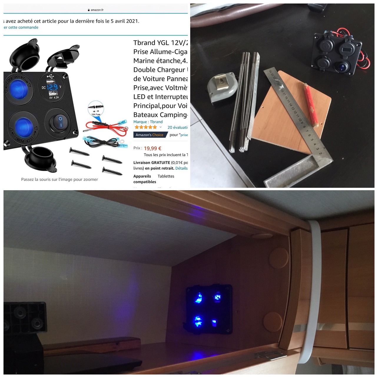

Branchement 12v pour antenne satellite à venir

J ai oublié, clé dynamométrique....
