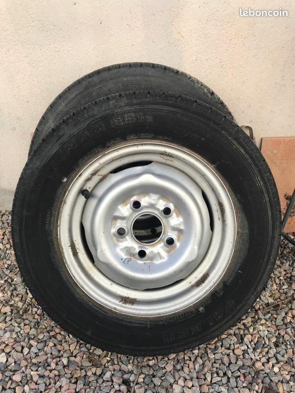

Une petite question: y a t-t-il une différence de taille de jante suivant les modèles de : eriba : ?
Je m'explique :
Proche de chez moi j'ai trouvé cette annonce qui pourrait m'intéresser pour avoir un jeu de roues d'hivernage. La taille de pneus n'est pas identique mais cela n'est pas grave (j'ai des 185/70 R 13) vu que c'est juste pour l'hivernage...
Voici l'annonce:
https://www.leboncoin.fr/equipement_car ... =206978287
Donc je me pose la question de la taille des jantes... :( :roll:

Elles sont en 5 trous, les tiennes aussi ???

Oui, voici les miennes ci dessous... ce sont des 5 trous et justement je me posais la question sur l'adaptabilité, sachant que les jantes en vente viennent d'un eriba. Y a t- il eu différentes tailles de jantes en 5 trous installées sur des : eriba : ? Entraxe, déport, etc...
Ôte l'enjoliveur pour voir si c'est bien 5 trous !!! :mrgreen:
Car il me semble voir des jantes tôle derrière le pastique de l'enjoliveur.......

Oups... je n'ai pas mis la bonne photo...
Donc bien des 5 trous...
et voici les seules infos marquées sur la jante:
J'ai envoyé au vendeur un mail pour savoir de quelle caravane venaient ses jantes, il m'a juste répondu "c'est une touring"! 8|
Messages : 20720
Re: Dimension jantes
Largeur 5 pouces, donc OK pour pneus de largeur de 155 à 185. Conseillés 165 & 175.
Les Familia ont 4 trous donc l'annonce est d'une Triton ou Troll.

Oui... les photos que j'ai mis sont bien celles de mes jantes. Aucune info sur celles en vente mis à part la mention "touring"! ".
Bref... Donc logiquement ses jantes étant comme les miennes des 5 trous, cela devraient pouvoir convenir pour moi en "hivernage"... en espérant que l'entraxe, déport, etc... soient les mêmes ;-) après la dimension de ses pneus en 155R13, je m'en fiche, vu que c'est juste pour l'hivernage :roll:

A part cela, les jantes, super! ce sont en gros les mêmes que celle de ma caravane. Les pneus sont comme neuf... mais de l'âge sûrement! mais pour l'hivernage, peu importe. Pour l'hivernage mes pneus "neufs" actuels seront à l'abri du gel, du soleil, de la déformation, etc... bien à l'abri sur leur support dans le garage. L'ancien proprio de leur caravane avait changé jantes et pneus pour passer en 14' lors de l'installation du moover. :malin1:
