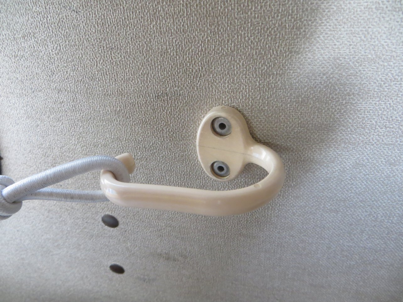

En fait, en consultant les catalogues 88 et 89, c'est plutôt une paire de fixations latérales permettant de tendre un élastique horizontal afin de glisser les rideaux entre vitre et élastique. Basique mais efficace. Du coup, reste à trouver les platines ad hoc version historique ou actualisée ;-)

A moins que cela soit tout simplement ça qui permettrait de rassembler le rideau sur le coté ET de tendre l'élastique horizontal (trouvé sur Piecesdetacheeseriba). Vous en pensez quoi ?

Oui, c'est ça, ce crochet maintient le rideau en tulle, on y accroche l'élastique et tient l'anneau en tissu pour y glisser le double rideau.

C'est aussi çà que nous avons, mais pourquoi ne pas prendre les modèles que je t'ai cités plus haut?, ils sont métalliques, ils feront le job.

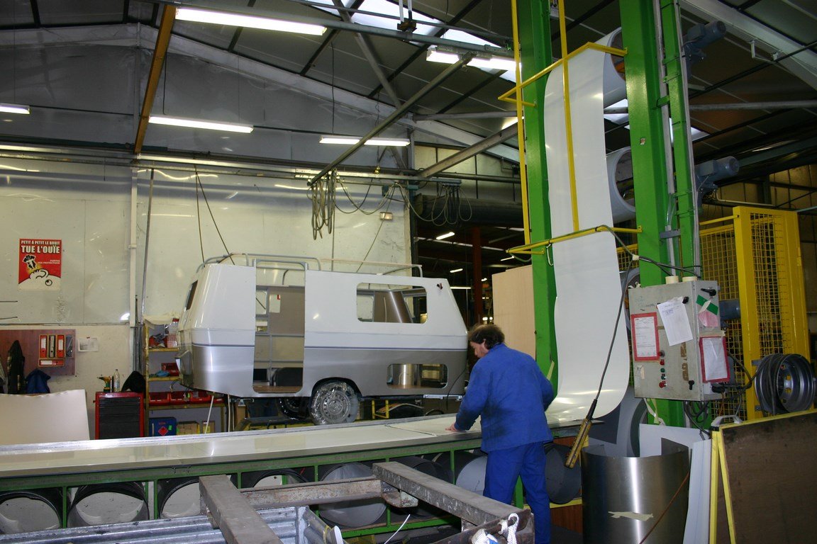

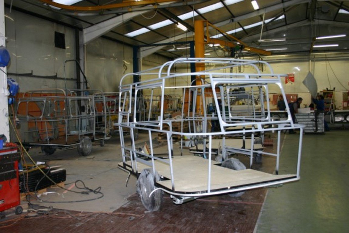

Je viens de vérifier sur notre Troll FEY de 2009 c'est fixé après l'ossature carcasse tube de 20/20 mm par des vis. Tu peux en faire autant il suffit de rechercher lesdits tubes avec un aimant. Tu en as automatiquement sur le pourtour de chaque baie.
Voir;
eriba 160109 005 (Copier).jpg (65.78 Kio) Vu 5945 fois
Là par contre elles sont fixées après la paroi, à savoir, c'est de l'Isorel de 3/4 mm d'épaisseur :]

Photos prises à l'usine de Cernay en 2008 (visite avant fermeture :pleur4: ), oui c'est du neuf.
