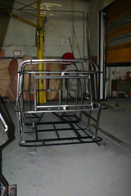

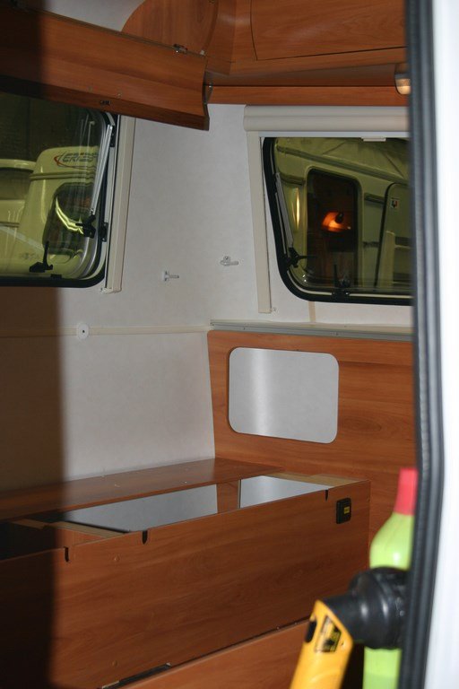

Re: Accessoires rideaux
Posté : mar. 25 mai 2021 11:16
Je viens de vérifier sur notre Troll FEY de 2009 c'est fixé après l'ossature carcasse tube de 20/20 mm par des vis. Tu peux en faire autant il suffit de rechercher lesdits tubes avec un aimant. Tu en as automatiquement sur le pourtour de chaque baie.
Voir;
eriba 160109 005 (Copier).jpg (65.78 Kio) Vu 5946 fois
Là par contre elles sont fixées après la paroi, à savoir, c'est de l'Isorel de 3/4 mm d'épaisseur :]
eriba 160109 024 (Copier).jpg (60.36 Kio) Vu 5946 fois
