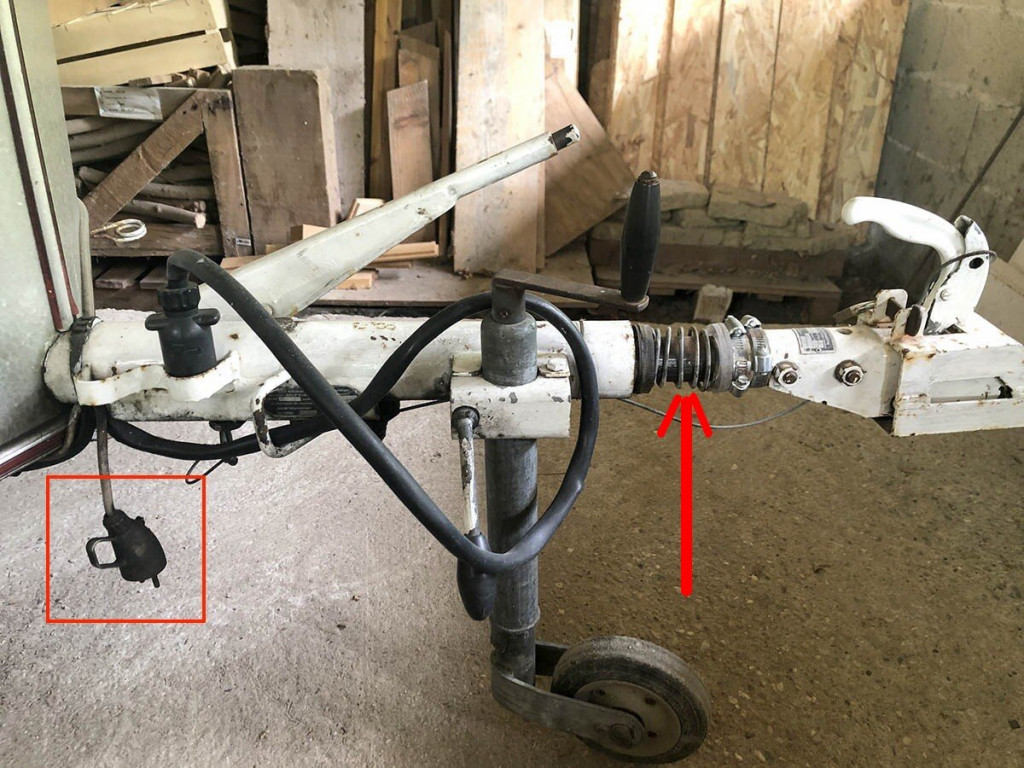

J'en ai parlé lors de ma présentation dans le trombinoscope, je pense refaire en partie l'électricité de notre Puck, dont je viens de découvrir l'étrange "faisceau".
Je trouve l'installation existante, apparemment d'origine, archaïque (au vu de tout ce qui existe aujourd'hui) et dangereuse (pas de protection).
Tout d'abord au niveau du timon, je ne sais pas si c'est d'origine, mais la prise couverte de suie qui pendouille, ça fait pas super...
Je pense la remplacer par une prise mâle CEE avec capuchon.

C'est quoi au bout de la flèche, un soufflet un ressort ????

LANDERIBA a écrit : ven. 28 mai 2021 17:09 :hello:
Ça c'est un autre sujet que je gardais pour après :
mon beau-père trouvait que la caravane arrivait trop vite en butée au freinage, déclenchant le freinage un peu fort de la caravane et il avait rajouté un vieux ressort d'amortisseur de moto...
Je ne sais pas par contre, si c'est lui qui a viré le soufflet et il va falloir que j'en trouve un.
Jojo la Caillasse
Messages : 20811
Re: Modernisation électrique d'une Puck 120 1970
Si ça "tapait" au freinage mauvais réglage des freins, tringle ou mâchoires ou les deux !! Ou/et aussi vérin de tête HS. :mrgreen:

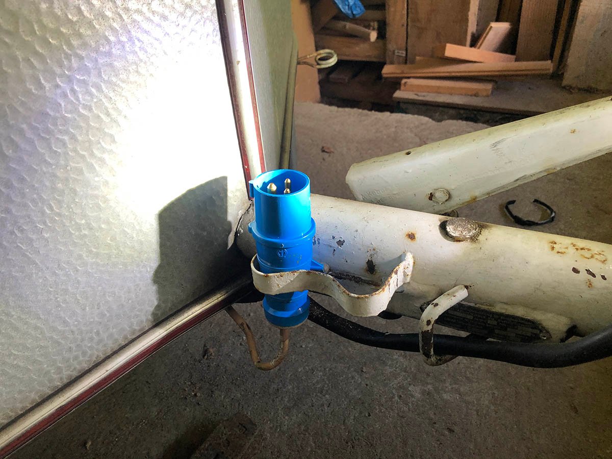

Bon, en entendant les conseils :/ , j'ai déjà j'ai déjà "upgradé" la prise électrique (malgré le câble très court) par une prise CEE.
Et je me suis fait un petit bouchon 3D perso pour l'étanchéité lors du transport :
On s'amuse comme on peut...
A bientôt
PS : pour info, pour faire ça, j'ai refait sous Illustrator le logo Eriba (vectoriel donc), pour ceux que ça intéresserait (le fichier) n'hésitez pas à demander...

Les Comtois a écrit : mar. 1 juin 2021 13:08 Pas vu la moindre photo :ghee: :ghee:
Euh, c'est de l'humour ou bien mes photos ne sont pas visibles ?
Jojo la Caillasse
Messages : 20811
Au début j'ai cru que c'était un pluviomètre !!!!! :siffle:
Mais avec le couvercle j'ai compris ;-) :malin1:
