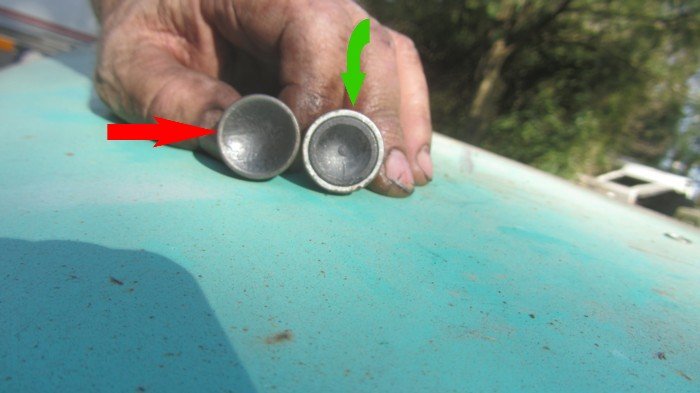

Quand ça couine dans les ronds-points, généralement la ferraille des pastilles touche la boule !!!!
Usée à gauche, neuve à droite !!
Anti lacet ALKO1300 014RED.jpg (48.27 Kio) Vu 5222 fois
A noter que tu peux faire 1 clic, 5 clics, 10 clics le résultat sera le même....

LANDERIBA a écrit : ven. 18 juin 2021 16:17 :hello:
Je me suis trompé , il est monté depuis 2017 donc 4 ans et seulement 11 utilisations.
J'étais loin de penser que ça s'usait aussi vite.

Suffit de sortir une pastille pour voir, à moins de te mettre sur le dos sous la tête d'attelage avec une lampe...... et l'usure ça dépend aussi de l'état de surface de la boule !!!

Avec un miroir ça le fait.
