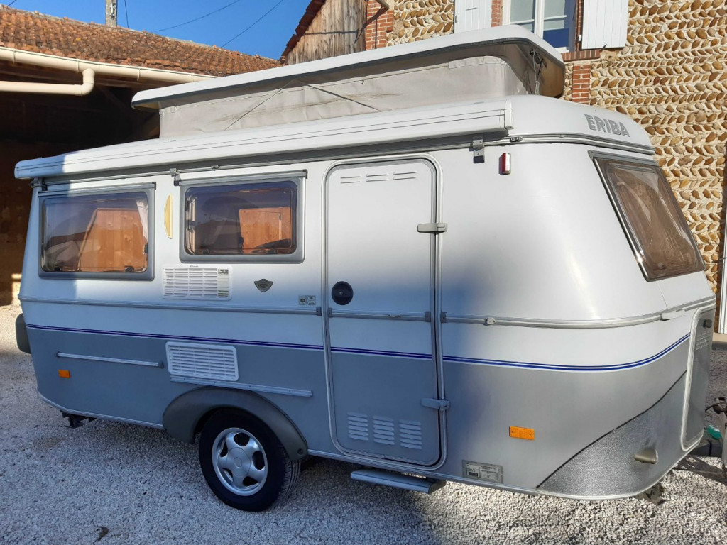

Je souhaiterais monter des écrous antivols sur ma triton 430 de 2003
J'ai essayer de fouiller le forum qui est une mine d'informations pour moi debutant mais je n'ai pas su trouver cette information
En regardant sur internet je m'aperçois qu'il y a plusieurs tailles. Savez vous ce qu'il faut prendre?
12x125?
12x150?
14x125?
14x150?
Autre chose? Comment trouver cette info
Je pensais choisir de mettre également un sabot lors des stationnements.
J'ai conscience que pour les "vrais" voleurs, cela ne sert à rien mais je voulais dissuader les autres. Qu'en pensez vous?
Merci de vos retours,
Bonne journée

Tu sors une vis (sur les 4 ou 5) et tu pends son diamètre et le pas.
Je viens d'en ôter une sur ma Familia, c'est du diamètre 12 par 150 (pas 1.50 mm) ce qui ne veut pas dire que ce soit similaire sur une Triton !!

Sur la mienne (de Triton) c'est aussi du 12/150. Mais ma BST est de 1989 !

Merci pour vos retours. Ecrou démonté...
Le diamètre est de 12. Par contre pour le reste comment le déterminez vous?
Sur le mien il est écrit ASS 10.9
Enfin je crois.....

OK compris... c'est du 12x150 également...
En mesurant 10 pas le doute n'est plus permis.
Je n'ai plus qu'à commander

Chiffres que l'on retrouve sur les têtes de vis....
Le premier chiffre correspond à 1/10 de la valeur de la résistance minimale à la traction exprimé en daN par mm² de section du noyau de la vis.
1daN=1,02kgf
Le second chiffre est 10 fois le coefficient à appliquer à la résistance pour obtenir la limite élastique à la traction.
Le produit des deux nombres est égal à limite élastique en daN/mm².
Les vis les plus courantes en mécaniques sont les 8.8, en mag de bricolage des qualités inférieures sont souvent à la vente.
Exemple en 8.8 :
Résistance à la rupture: 100 x 8 = 800 N/mm² (80 kgf/mm²)
Résistance limite à l'allongement: 800 x 8/10 = 640 N/mm² ou 8 x 8 = 64 daN/mm² (6.4 kgf/mm²)

J'ai tout reçu.
Petite précision: les écrous sont 12x150 26mm de longueur et de forme conique.

Attention, il me semble que les vis avec appui conique sont pour les jantes acier. Tu ne nous as jamais dit le type de jante. Trouvé.....alu !!!!
A vérifier si appui conique sur les jantes !!! Et ne pas utiliser si appui plat !!!

Je confirme que les vis sont coniques.
Effectivement à la disqueuse cela devrait être rapide!

Oui, mais les appuis sont-ils aussi coniques sur les jantes alu ??? C'est ça qu'il faut vérifier.

Oui c'est ce que je voulais dire.
Les anciennes vis et les appuis sont coniques.
