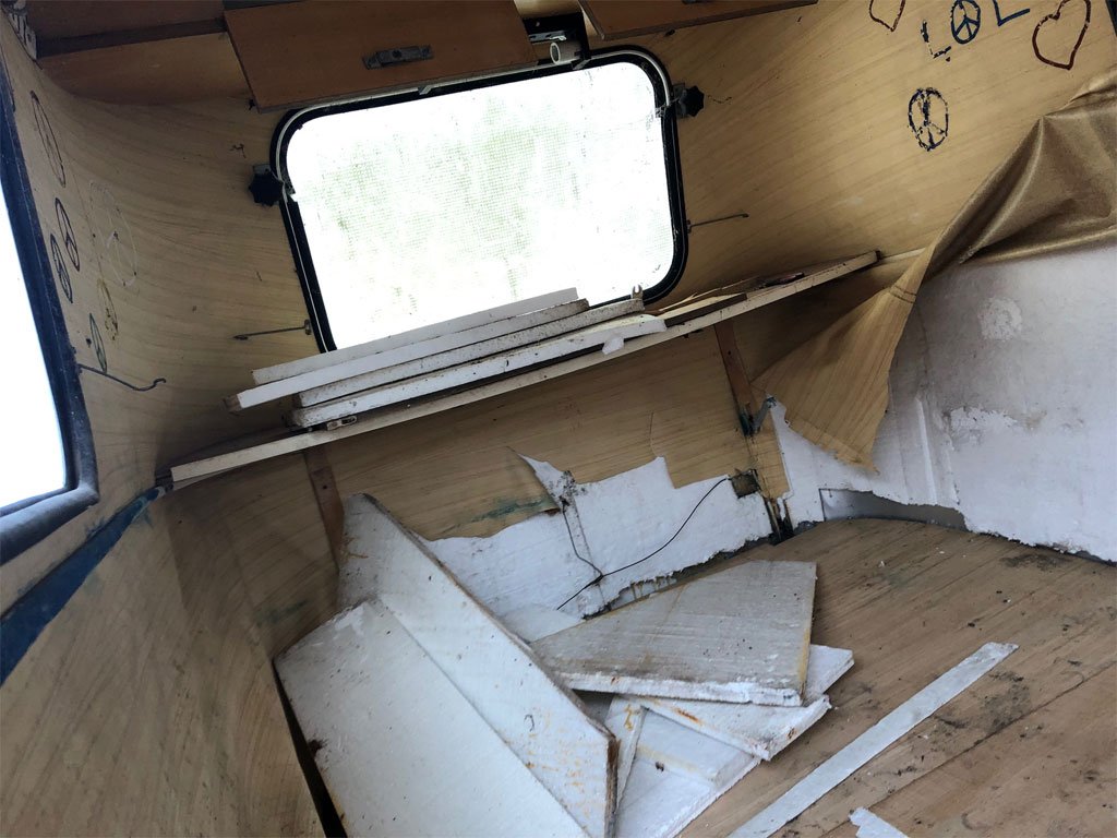

Pour les photos intérieures :
Les meubles ont été arrachés du sol et cassés pour une tentative de changement de plancher ... un désastre

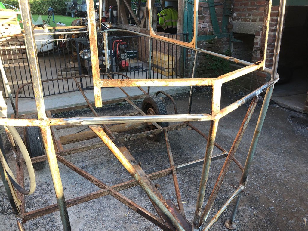

Après quelques heures de démontage on arrive à cela :
Rien de bien compliqué pour démonter la tolerie :
- Solution 1 : Tournevis
- Solution 2 : Tournevis à frapper
- Solution 3 : meuleuse
Alors les dégâts :
- Baie avant comme je m'en doutais
- Soubassement avant inférieur et angle
- Tube horizontaux avant intermédiaire
- Tubes horizontaux arrière intermédiaire
- Timon
- Seuil de porte

Papa à tout cassé la caravane comme disent les petits ....
On coupe, on coupe le morceau à la bonne taille, on ébavure et on soude ....
Changement de la traverse intermédiaire arrière
Changement des soubassements avant et d'un angle
Changement des traverses autour de la fenêtre avant
J'ai supprimé la fenêtre avant comme sur les Puck 120 GT, photo à venir
J'ai rajouté un tube au niveau plancher du placard ... on sait jamais ... peut être un WC ...
Si vous regardez bien, vous verrez aussi la corrosion au niveau du timon, il à été réparé mais je n'ai pas de photo pour l'instant
Par contre souder ses vieux tubes c'est une galère même au semi auto, la moindre hésitation dans le soudage et je passe aux travers, m'enfin dans l'ensemble ça peut aller.

Ca avance plutôt pas mal le décapage de la structure, mais c’est comme quand je brosse les cadres de moto j’en prend plein la tronche …
La structure supérieur est faite, pas de rouille perforante, le seuil de porte a été changé.
Mais il me reste un bout de ceinture horizontal à changer et je n’ai plus de tube…

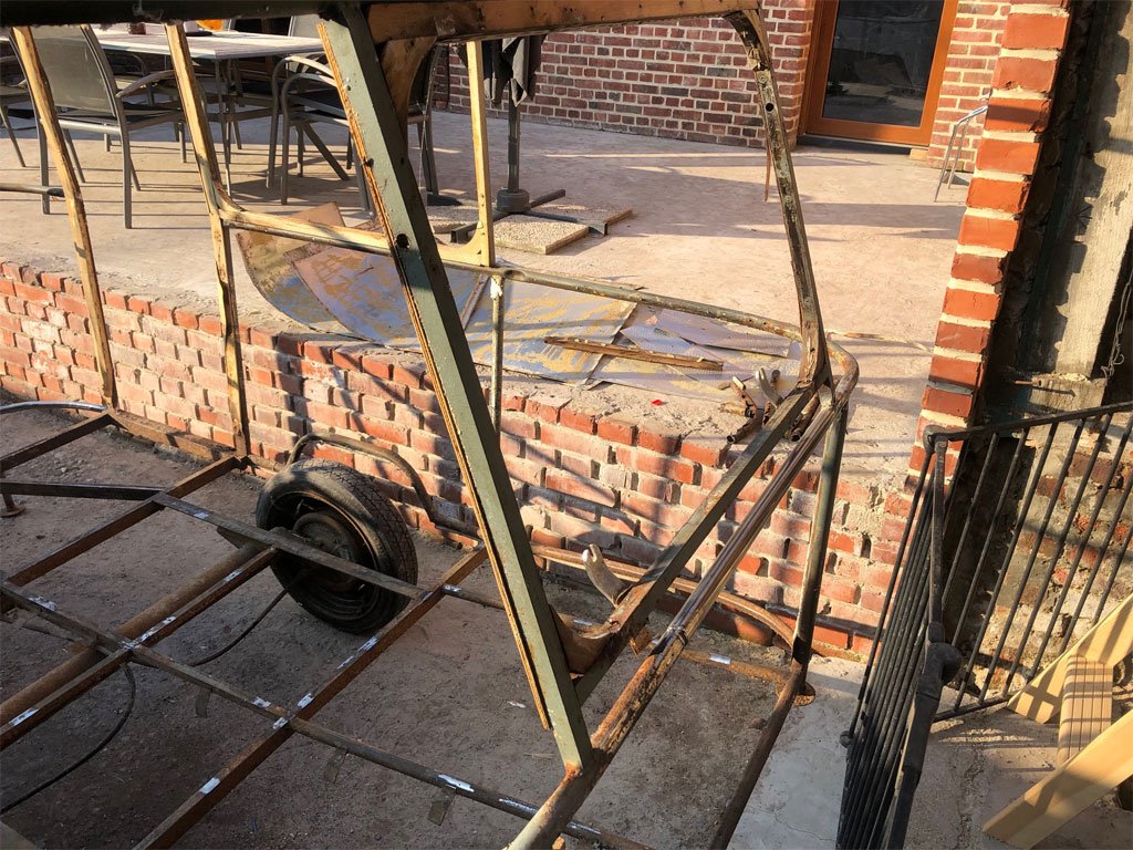

Bonjour à vous,
Les différents tubes corrodés ont été changés .... le dernier était le seuil de porte :
Les tubes ont tous subit un brossage mécanique, anti-rouille et peinture noire avec anti-rouille :
J'ai changé du tube carré de 20x20 qui se trouve entre les deux longerons qui servent de fixation à l'essieu car il y avait un affaissement du tube, j'ai mis une section de 20x35 ... je n'avais pas de 20x40 en stock.
J'ai fait une encoche sur le coté de la fixation des câbles de frein sur le châssis, cela me permet de démonter l'essieu sans démonter les câbles de freins.
Vous pouvez aussi voir le tube vertical mis à la place de la fenêtre avant.
Il me reste le timon, mais je pense le faire sabler contrairement au reste, car les recoins sont difficiles d'accès.
L'essieu à été démonté de la Puck, ce qui est bizarre c'est que les freins sont quasi neufs, je n'ai presque pas de trace d'usure dans les tambours.
Par contre une grosse galère pour sortir les goupilles des vis de réglage de frein...
Une photo de la plaque de l'essieu :
L'essieu est en parti peint, il faut que je fasse sabler les bras en même temps que le timon pour la même raison... les garnitures de frein ne sont pas non plus spécialement usées et les roulements étaient plus que graissé avec une graisse propre ... tout ça est bizarre vu l'état général de la Puck.

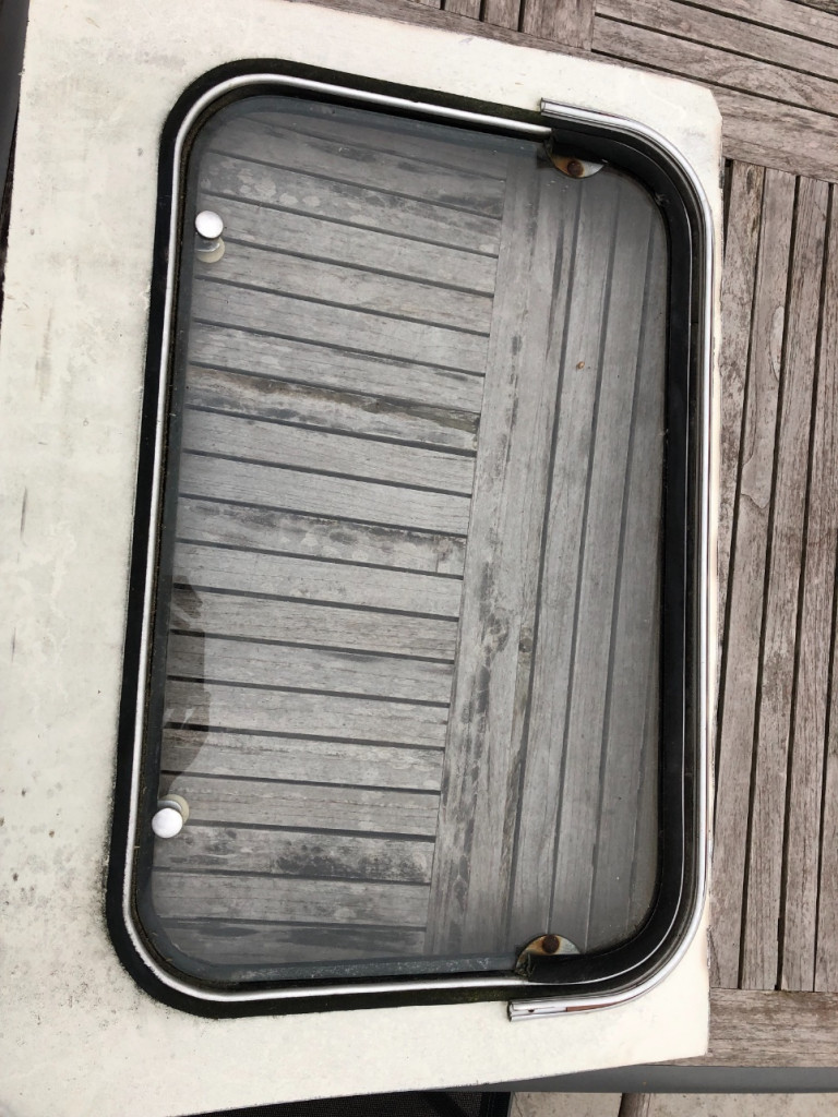

Apres un périple de plus de 1000 km la puck aura une fenêtre arrière ouvrante d’origine

On voit le restant de contre plaqué 5mm sur la fenetre
Messages : 8329
Re: Restauration Puck 1970
Re,
Effectivement le contreplaqué" sert à l’agrafage du revêtement, le skaï pas top ( lourd, fragile et cher ) .
